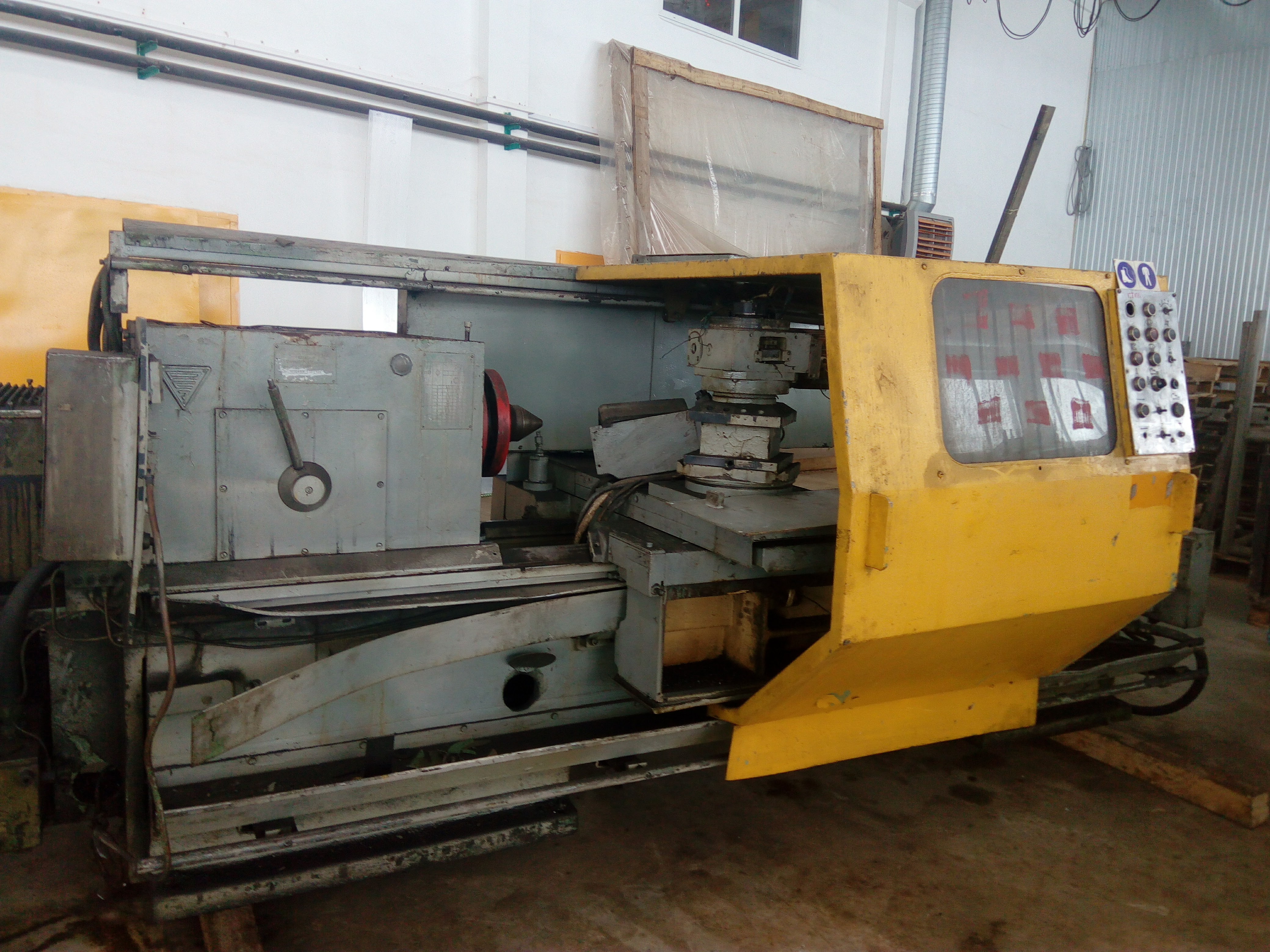

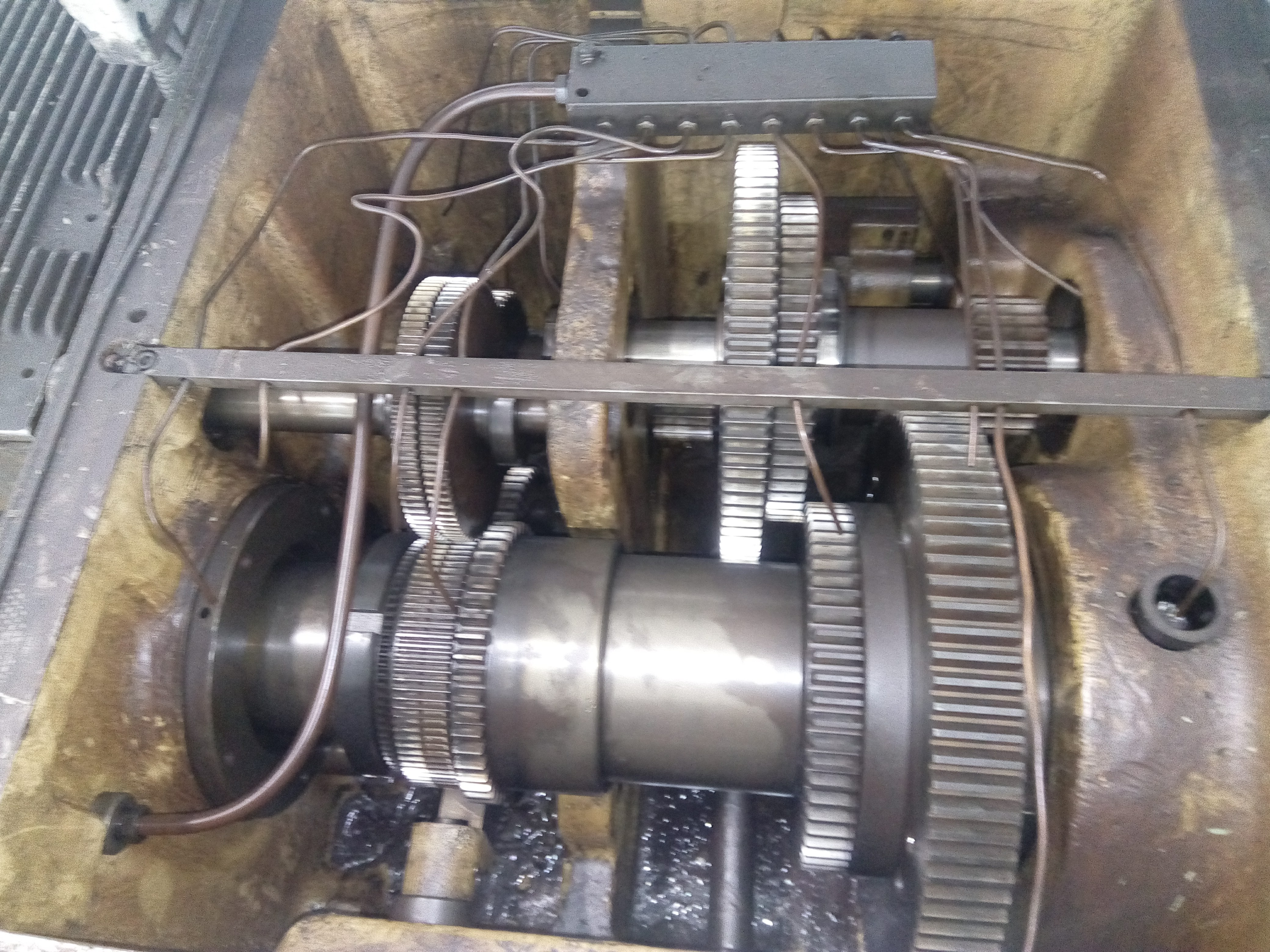

16К30Ф305 (6) станок токарный с ЧПУ производства Рязань. год выпуска под слоем краски установить не удалось. Станки братья 599,600 номера.
комплектация "люкс" :lol: : станина, супорт, передняя бабка, маслостанции (частично), эл. муфты - коробка скоростей, как я понимаю, остатки резцедержки, часть гидравлики. 1 шкаф на двоих, 1 задняя бабка на двоих. Провода. Педали.
Обрабатываемые материалы: Судя по стружке - металл /чугун/.
Чертежи, фото, видео станка: будут чуть позже. закончили выгрузку вчера.
Примеры изделий (фото): до них доберемся..
Что получилось: среди прочего получилось купить, погрузить, привезти.
Что не получилось: нормально осуществить выгрузку. станки тяжелые. очень. один уронили.. Был выбор, либо упадет 15 т. кран, либо станок. Визуально станина, вроде бы целая.
Ориентировочный бюджет: планирую войти в k$10 за штуку. Но, как известно, Человек предполагает, а Бог располагает, а человек играет на трубе.
Вопросов много, станок встает под ребилд. Пока даже не знаю, с какой стороны к нему подходить.
Есть какой-то тех док, своеобразно сшитый и отсканированный на данные станки, переданный мне продавцом.
В силу этого ряд вопросов к господину Афтавьеву (казахскому промышленнику), господину Одеколону - модернизатору, и вообще к тем, кто их видел, обслуживает, ремонтирует.
0. Есть ли у кого тех док на именно эту модификацию 16к30ф305? :thinking:

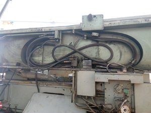

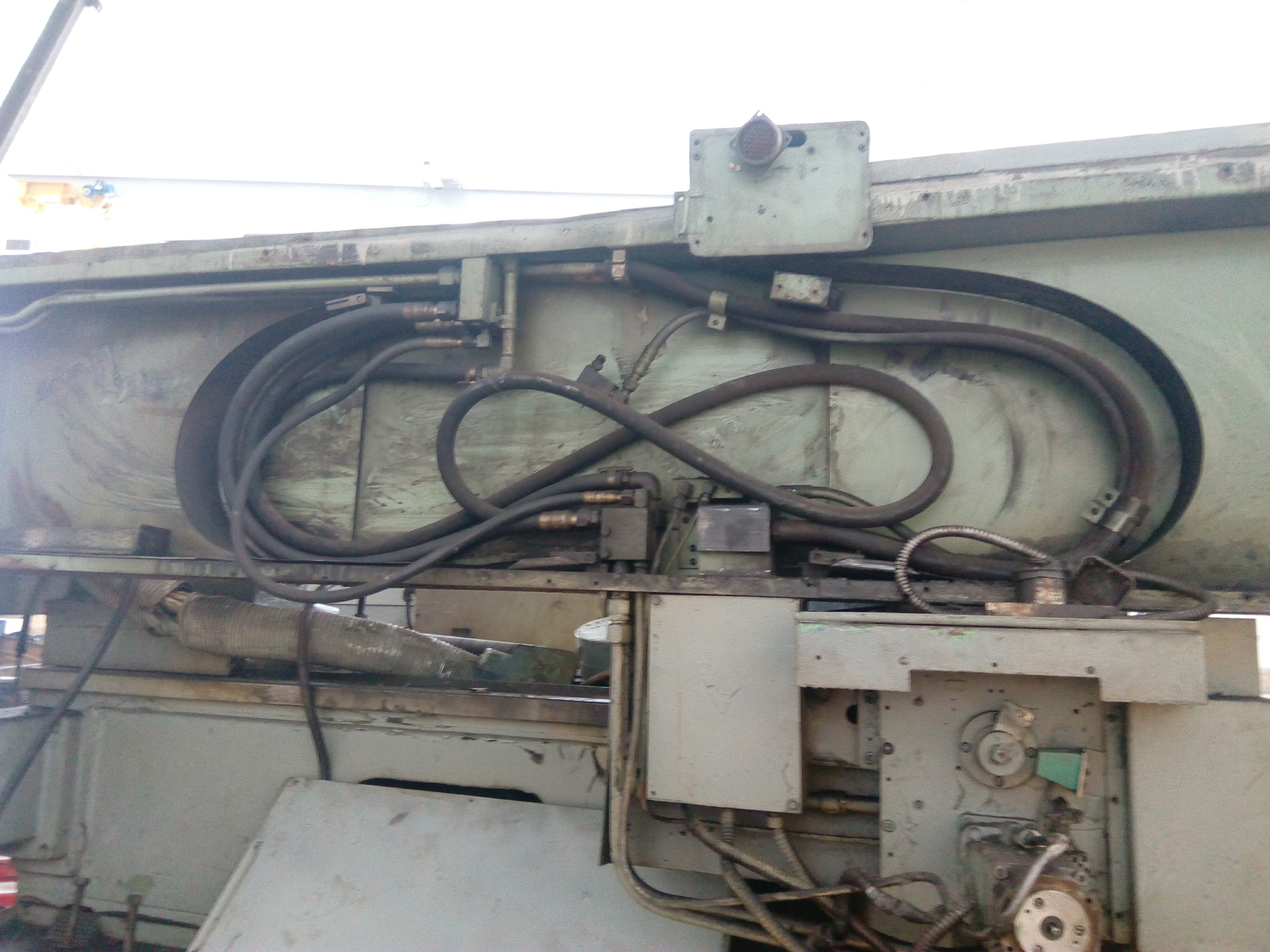

1. на станке куча масляных магистралей. к приводам и проч. Есть желание это дело выкинуть и собрать на сервах. (пример - 16к20Ф3) вопрос к уважаемым знатокам: какой мощности сервы ставить? либо 27/48 Нм на оси напрямую либо через редуктор, но как в этом случае быть с точностью позиционирования

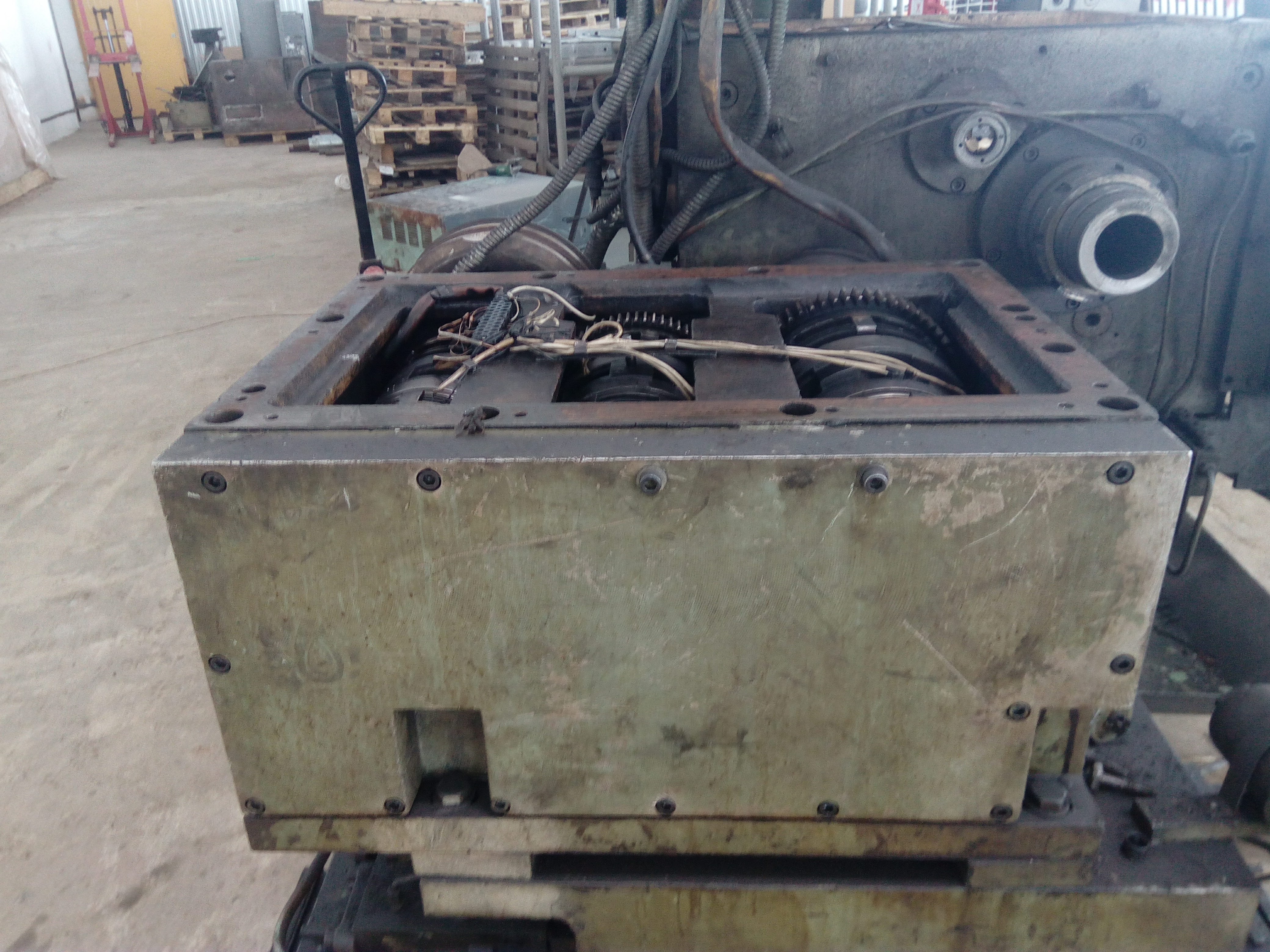

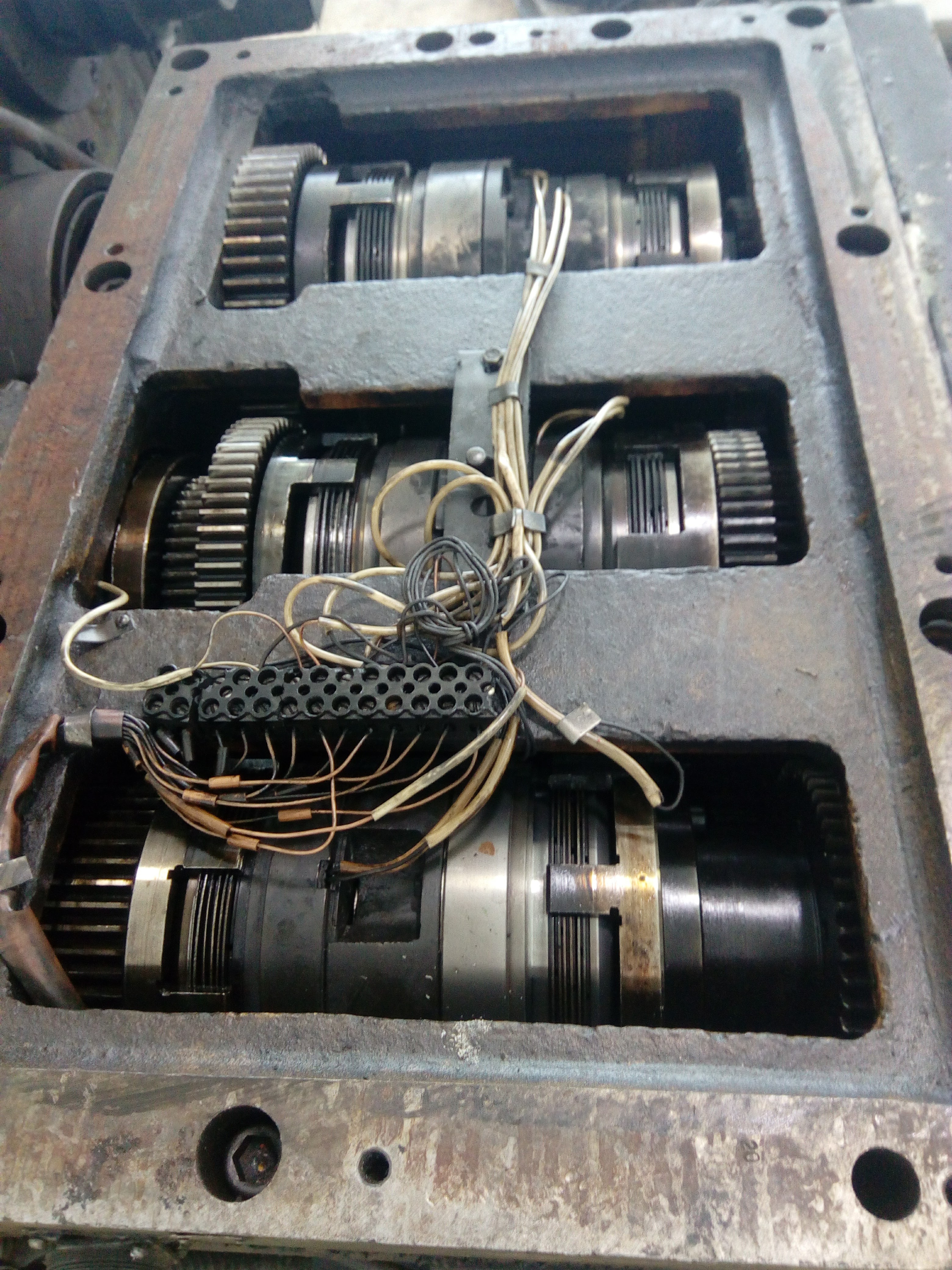

2. слева от передней бабки находится над маслостанцией блок электромеханических муфт. Для чего он, можно ли его удалить, и вообще, с чем его едят?

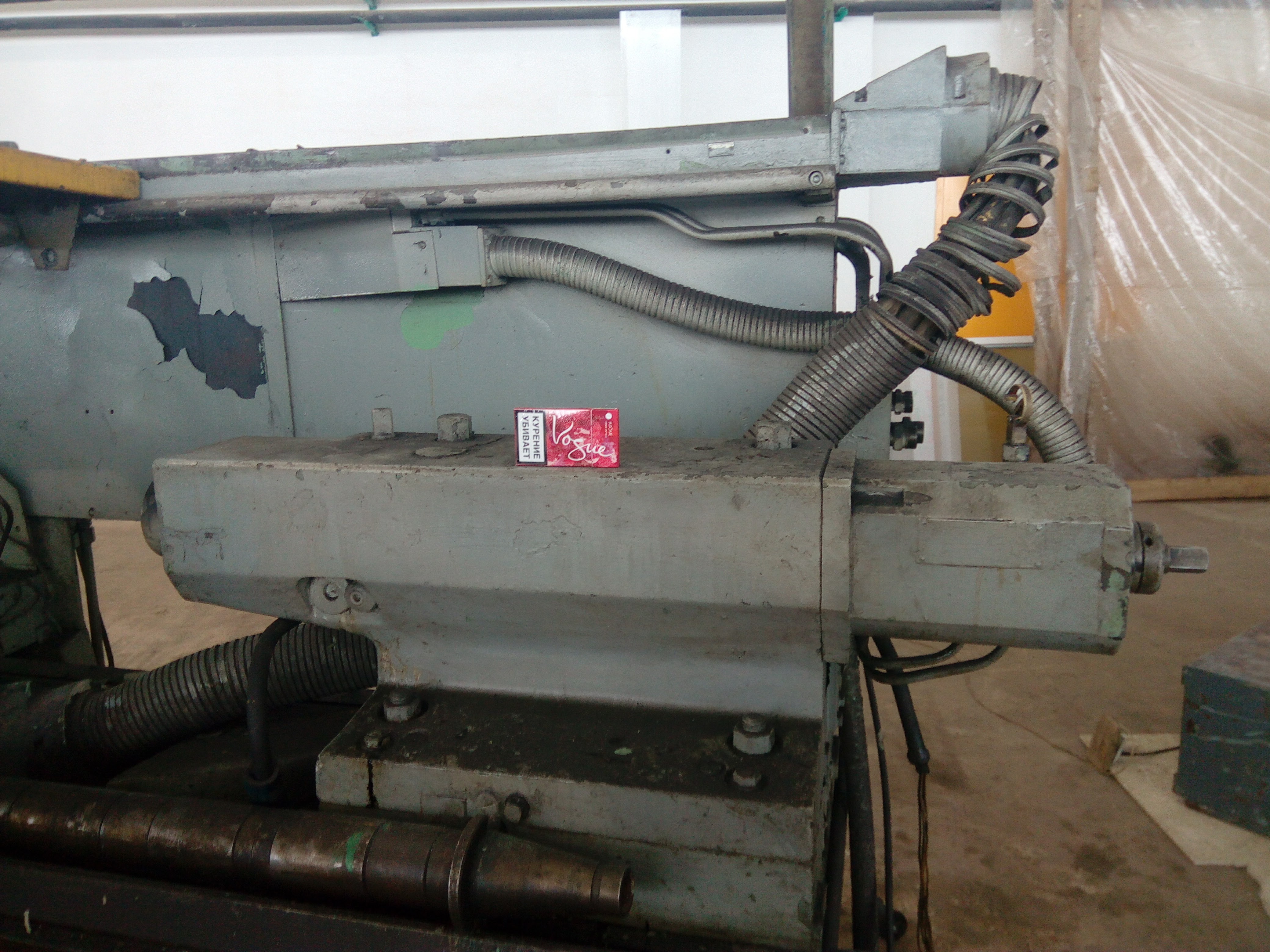

3. как реализовано управление задней бабкой на этом чуде (к ней подходят 2 магистрали)?
общие мысли :yawn: по реновации..
ЧПУ планируется Adtech 4620 либо YuHai-990, возможно, допускаю, будет ФМС-ка, либо линукс
Привода осей - сервы (напрямую, либо через редуктор)
Главный привод пока нет понимания, либо АИР с частотником и ВЕ-шкой либо ставить серву.. (там весь вопрос в этой хитрой передней эл. муфте)
задняя бабка.. х.з. вообще мыслей нет.

AntoXa5 писал(а):2. слева от передней бабки находится над маслостанцией блок электромеханических муфт. Для чего он, можно ли его удалить, и вообще, с чем его едят?
Наверно речь про коробку скоростей. Подобные токарники шли либо с двуя коробками скоростей или с одной. С двуя коробка это если стоял асинхронник и его обороты не регулировались, потому ставится доп. коробка. Если ставился постоянный двиг (как у меня) то коробка только одна в ПБ. Я выбросил двиг, и поставил 7.5квт асинхронник который крутится от частотника 2.2квт от 1ф :)
AntoXa5 писал(а):3. как реализовано управление задней бабкой на этом чуде (к ней подходят 2 магистрали)?
Гидравликой толкается и все. В ЗБ стоит типо гироцилиндр и все. Мы таку ЗБ видели у 16К30 ;)

на моем 16к20 сервы тоже мелкие стоят 17/19 Нм 3,0 кВт (не помню точно, надо в цех ехать смотреть). Их вроде не выбивает, сверлили 42-м сверлом на пробу. по приколу тренировались съемом 5мм на сторону, подрали Ст40, нормально.
За коробку спасибо, я покурю мануалы. посмотрю, поговорю с ребятами, найду телефон и выложу фото сюда, может коллективный разум поможет.

общий вид (8617 просмотров) <a class='original' href='./download/file.php?id=103445&mode=view' target=_blank>Загрузить оригинал (2.25 МБ)</a>
общий вид
Задняя бабка (пачка сигарет для понимания размера) (8617 просмотров) <a class='original' href='./download/file.php?id=103446&mode=view' target=_blank>Загрузить оригинал (2.1 МБ)</a>
вид сзади, щиты сняты, привод Х внизу (8617 просмотров) <a class='original' href='./download/file.php?id=103448&mode=view' target=_blank>Загрузить оригинал (2.22 МБ)</a>
непонятный блок эл. муфт. (8617 просмотров) <a class='original' href='./download/file.php?id=103449&mode=view' target=_blank>Загрузить оригинал (3 МБ)</a>
непонятный блок эл. муфт. (8617 просмотров) <a class='original' href='./download/file.php?id=103450&mode=view' target=_blank>Загрузить оригинал (2.75 МБ)</a>
коробка скоростей, узел шпинделя вид сверху (8617 просмотров) <a class='original' href='./download/file.php?id=103452&mode=view' target=_blank>Загрузить оригинал (3.44 МБ)</a>
