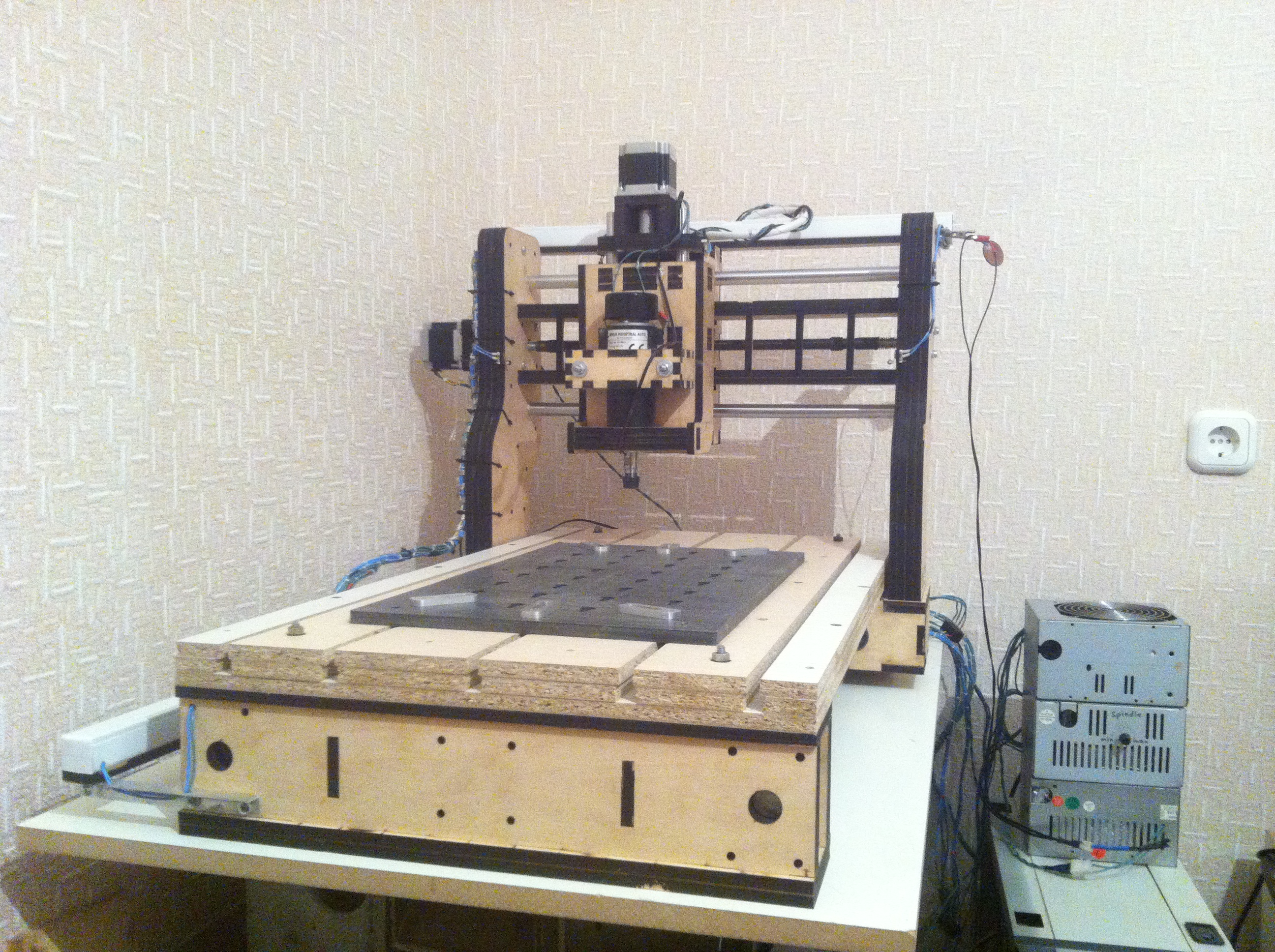

Я собрал фанерный станок, рисовал и моделировал сам, ни с кем не советовался. В итоге несколько раз переделывал. Когда дело коснулось склейки - это вообще что то, склеить не так то просто оказалось :D
В итоге опять переделывать. И так на каждом этапе.
А все из за того, что нет опыта. Зато, собрав свой собственный станок, получаешь +100 к самолюбию :hehehe:
+ ко всему, именно на таких палочных станках хорошо получается учиться, изучать управляющую программу, разбираться в G-code, и других CAD/CAM программах. Теперь хочется потяжелее станок, из алюминия.
Но все эти телодвижения в "своем кругу", без общения с опытными, сведутся к тому, что с каждым станком ты будешь подыматься на одну ступеньку выше. "А ведь можно было подняться на лифте - купить готовый", либо брать образец для подражания - и слизывать :monkey:

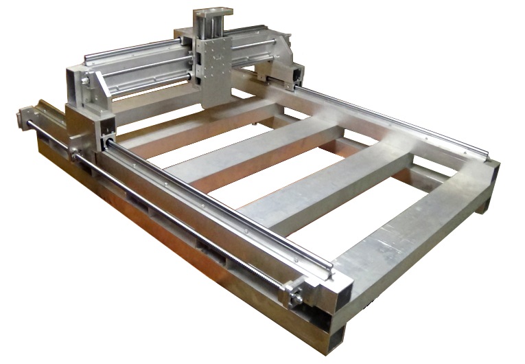

Предложили ещё вот такой вариант:
Характеристики:
-каркас из алюминиевого бокса АД31Т1 60*60*4мм 120*60*4мм
-установлены 2 ШВП по длинной оси
-фрезерованные части из АМГ-6 толщиной 14 мм
-ШВП 1605 по всем осям, по осям X Y – две подшипниковые опоры, по Z -одна
-по осям X Y установлены цилиндрические рельсы SBR16 и модули SBR16UU
-по оси Z полированные валы 16 мм
-предварительная юстировка произведена
-диаметр ШД под муфты 8мм (возможно изменение под заказ)
-просвет (расстояние от верхней поверхности подстольной балки до самой низкорасположенной детали на каретке Z ) - 140 мм
-просверлены все необходимые отверстия для сборки и нарезаны резьбы
Вопрос: для моих задач подойдет станок цилиндрическими рельсовыми направляющими?
IMG_2569.JPG (3065 просмотров) <a class='original' href='./download/file.php?id=103598&sid=eff94dfab6bf0a7a01ed9b0fe0c971ae&mode=view' target=_blank>Загрузить оригинал (91.15 КБ)</a>
Сообщения: 13713
Re: Выбор ЧПУ
Я бы не рекомендовал кругляки.

Andruxa24
Собранная механика на фото действительно на круглых рельсах - что он может делать - есть на видео на сайте и тут на форуме. На рельсах скоро будет такой http://www.cnc-club.ru/forum/viewtopic. ... &start=640 станок как в виде механики так и в виде готового станка, мне его потестировать ещё нужно.
Сообщения: 13713
Re: Выбор ЧПУ
Если поигратся то и кругляки сойдут а если работать но нормальные рельсы надо. Ну и если под ножи то поле максимум 400х300 брать поле с запасом не стоит поскольку сильно теряется жесткость и способность станка обрабатывать чтото твердое.

Сообщение CNC-Logic »
Для алюминия круглые рельсы пойдут если режимы делать как можно мягче (экспериментировать нужно) - в противном случае снижение качества деталей и разные неприятные звуки. Для дерева и прочих "мягких материалов" пойдут хорошо - это я проверил сам лично и снял на видео.
