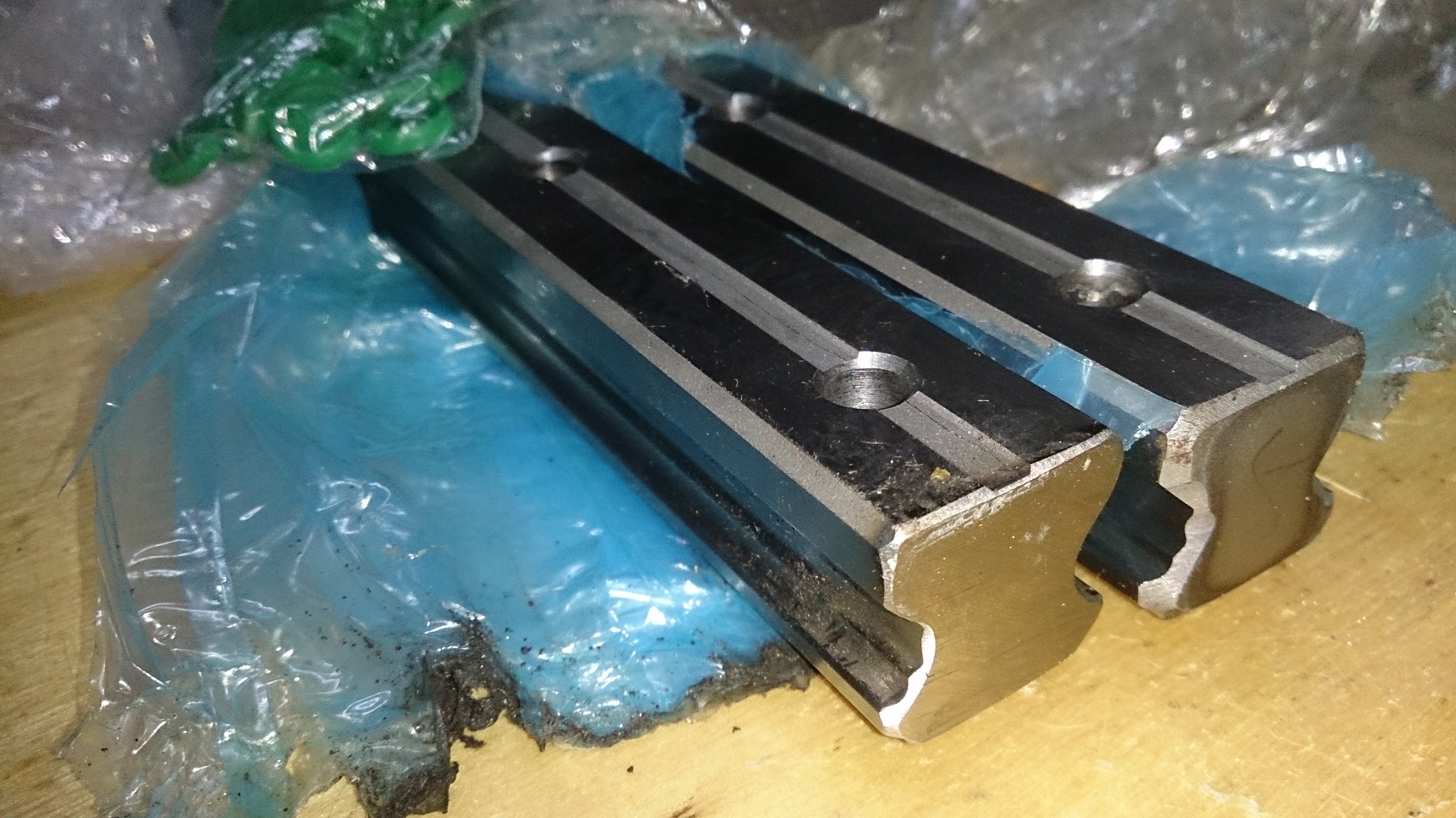

1) Каретка HIWIN HGH25C A Z0 C - 8 штук. - Продано.
2) Рельсы HIWIN HGR25R-C длина 1300мм - продано
3) Рельсы HIWIN HGR25R-C длина 700мм - продано
Доставка за ваш счет ТК "Деловые Линии".
Привезу по СПб.
Дмитрий, 8-9два1-один8O-9девять-O9
DSC_0829.JPG (4690 просмотров) <a class='original' href='./download/file.php?id=103056&mode=view' target=_blank>Загрузить оригинал (115.75 КБ)</a>
Последний раз редактировалось DimaS900 22 фев 2017, 12:33, всего редактировалось 6 раз.

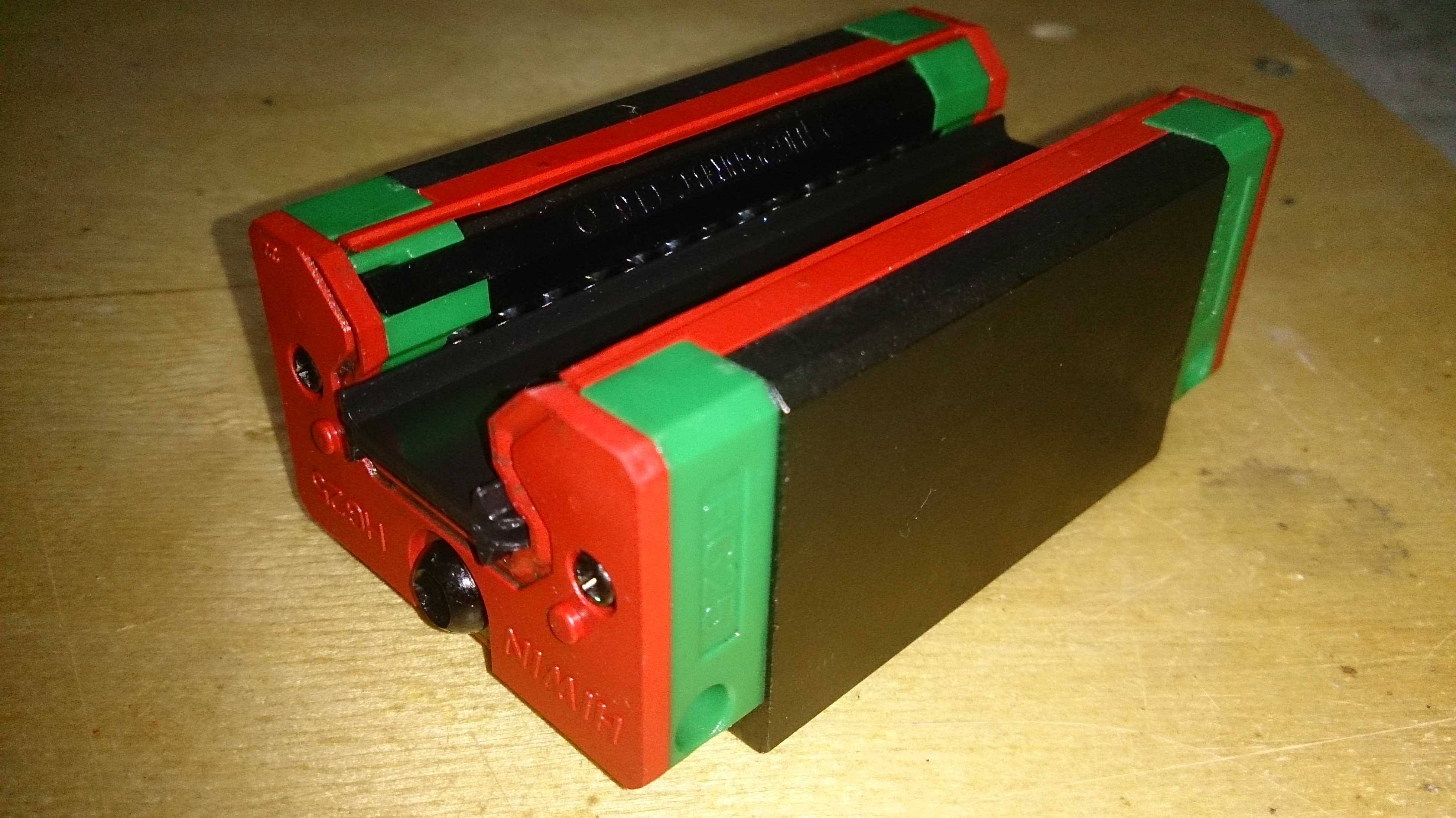

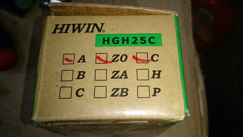

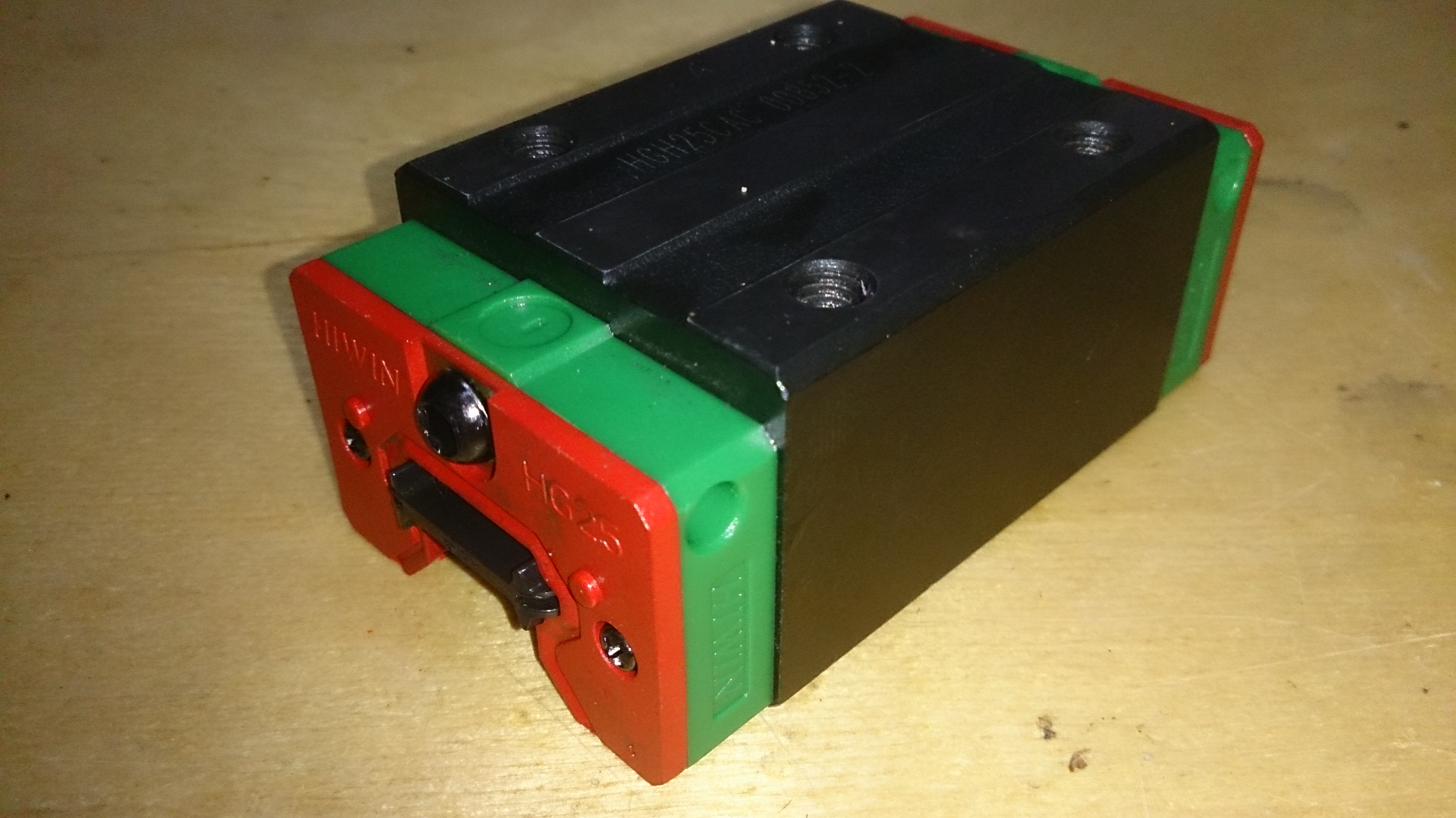

Подробные фотки.
DSC_0833.JPG (4597 просмотров) <a class='original' href='./download/file.php?id=103110&mode=view' target=_blank>Загрузить оригинал (2.11 МБ)</a>
DSC_0831.JPG (4597 просмотров) <a class='original' href='./download/file.php?id=103111&mode=view' target=_blank>Загрузить оригинал (1.93 МБ)</a>
DSC_0832.JPG (4597 просмотров) <a class='original' href='./download/file.php?id=103112&mode=view' target=_blank>Загрузить оригинал (1.56 МБ)</a>

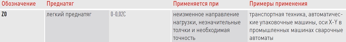

Они у вас люфтовые. Такие здесь практически никому не нужны.
Re: Продам рельсы и каретки HIWIN 25 размер
Ну то что нет натяга не факт что есть люфт. Есть у меня безнатяговые и норм.
Сообщения: 5886
frezeryga писал(а):Ну то что нет натяга не факт что есть люфт. Есть у меня безнатяговые и норм.
От квадратных шариков что-ли :) ?
Ан нет, вру, пишут что есть прелоад и в Z0.
Где-то в 0-0.02С
Не откопипастить из пдф-а

john1987887 писал(а):Они у вас люфтовые. Такие здесь практически никому не нужны.
hiwin.jpg (4226 просмотров) <a class='original' href='./download/file.php?id=103637&mode=view' target=_blank>Загрузить оригинал (50.07 КБ)</a>
Плазменная резка.
Сварочные автоматы.
Да мало ли. . .
Или все только посадки растачивают?
Сообщения: 5886
Для местной публики смысла в таком типоразмере без натяга не просматривается.
