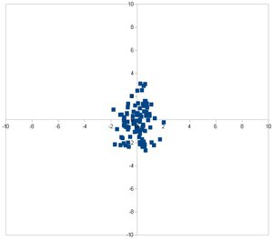

Тест 1. В качестве «эталонного» отверстия была использована внутренняя обойма подшипника (диаметр отверстия 10 мм). В отверстие помещался щуп ЦИ, после чего 100 раз выполнялся поиск центра по алгоритму «6 касаний». Координаты найденного центра, а также результаты расчетов диаметра отверстия по X и Y записывались в файл. Скорость предварительного поиска — 600 мм/мин, уточняющего — 60.
Разброс координат центра по данным 100 измерений, (мкм) (3395 просмотров) <a class='original' href='./download/file.php?id=102812&mode=view' target=_blank>Загрузить оригинал (20.6 КБ)</a>

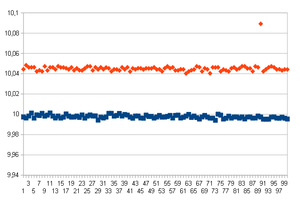

Разброс замеров диаметра по осям (указаны замеренные значения в миллиметрах) (3395 просмотров) <a class='original' href='./download/file.php?id=102799&mode=view' target=_blank>Загрузить оригинал (12.83 КБ)</a>

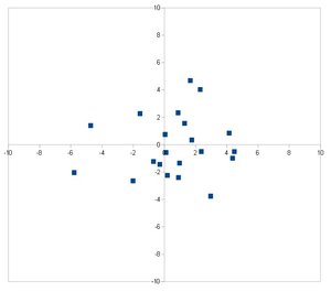

Тест 2. Наиболее интересный именно для беспроводного датчика, потому что с проводным такое сделать практически невозможно. Это тест при вращающемся шпинделе. Скорость вращения устанавливалась 600 об/мин. Остальные параметры — такие же, как и в первом тесте, Количество замеров - 22
Разброс координат центра по данным 22 измерений при вращении, (мкм) (3395 просмотров) <a class='original' href='./download/file.php?id=102813&mode=view' target=_blank>Загрузить оригинал (17.01 КБ)</a>

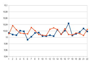

Разброс замеров диаметра по осям при вращении (указаны замеренные значения в миллиметрах) (3336 просмотров) <a class='original' href='./download/file.php?id=102818&mode=view' target=_blank>Загрузить оригинал (13.1 КБ)</a>

Как видно, результаты достаточно неплохие, учитывая ограниченную точность станка. Но надо заметить, что один сбой (задержка) в процессе измерения все-таки был - это заметно на графике замера диаметра. На графике разброса координат его не видно - эта точка "ушла за молоком" где-то микрон на 80. Причину я пока не выяснил. Скорее всего случайная помеха в эфире. Катастрофических сбоев и потерь связи за время тестирования отмечено не было.
Для практических измерений можно будет проводить уточняющий поиск минимум дважды и проверять разброс.

solo писал(а):а как можно объяснить почему координаты центра (основная масса ) находятся в поле допуска +- 0.002 , а диаметр в поле допуска +0.04
Это не поле допуска, а два разных графика. Синяя кривая - диаметр по X, а красная - по Y. Почему они не одинаковые - скорее всего, станок "кривой", или шарик щупа не круглый, или отверстие в обойме.
Ну и надо учитывать, что при вычислении центра погрешности результаты замеров краев усредняются, а при определении диаметра - суммируются.

Откуда? 10.04 - это не разброс, это измеренный диаметр по Y. Почему по X в среднем 10мм, а по Y - 10.04?
Сергей Саныч писал(а):Почему они не одинаковые - скорее всего, станок "кривой", или шарик щупа не круглый, или отверстие в обойме.

SVP писал(а): Как +-3мкм превращаются в +40 мкм ?
На первой картинке - разброс координат центра относительно среднего значения.
На второй - абсолютные значения диаметра. По X и Y они разные. Почему - пока не выяснил. Может, обойма подшипника овальная попалась.

Причину различия размеров по координатам я вроде бы нашел. Дело в том, что первые замеры (с неподвижным LiteWL) проводились где-то месяц назад. С тех пор станок был отрегулирован, выбраны люфты. Последние замеры (с вращающимся ЦИ и сегодня с "Контактом") проводились уже на отрегулированном станке. Поэтому различие между размерами по X и Y стало гораздо меньше. Для чистоты эксперимента надо будет повторить первые замеры.
Что до размеров обоймы и зонда ЦИ, то с точки зрения цифрового штангеля и микрометра, они оказались безупречно круглые :)
