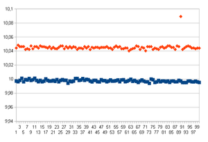

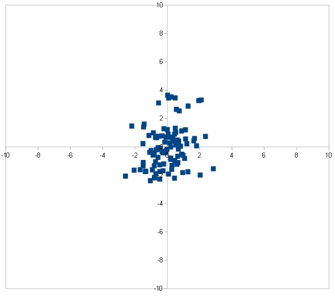

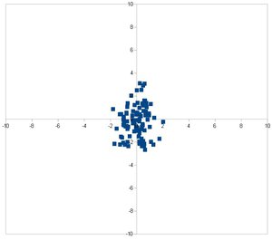

Тест 1. В качестве «эталонного» отверстия была использована внутренняя обойма подшипника (диаметр отверстия 10 мм). В отверстие помещался щуп ЦИ, после чего 100 раз выполнялся поиск центра по алгоритму «6 касаний». Координаты найденного центра, а также результаты расчетов диаметра отверстия по X и Y записывались в файл. Скорость предварительного поиска — 600 мм/мин, уточняющего — 60.
Разброс координат центра по данным 100 измерений, (мкм) (3373 просмотра) <a class='original' href='./download/file.php?id=102812&mode=view' target=_blank>Загрузить оригинал (20.6 КБ)</a>

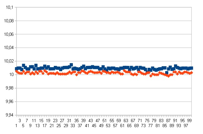

Разброс замеров диаметра по осям (указаны замеренные значения в миллиметрах) (3373 просмотра) <a class='original' href='./download/file.php?id=102799&mode=view' target=_blank>Загрузить оригинал (12.83 КБ)</a>

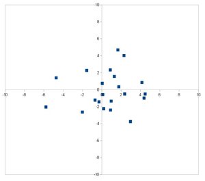

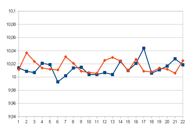

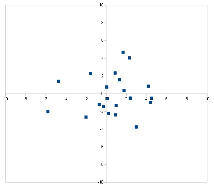

Тест 2. Наиболее интересный именно для беспроводного датчика, потому что с проводным такое сделать практически невозможно. Это тест при вращающемся шпинделе. Скорость вращения устанавливалась 600 об/мин. Остальные параметры — такие же, как и в первом тесте, Количество замеров - 22
Разброс координат центра по данным 22 измерений при вращении, (мкм) (3373 просмотра) <a class='original' href='./download/file.php?id=102813&mode=view' target=_blank>Загрузить оригинал (17.01 КБ)</a>

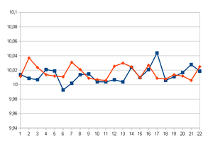

Разброс замеров диаметра по осям при вращении (указаны замеренные значения в миллиметрах) (3314 просмотров) <a class='original' href='./download/file.php?id=102818&mode=view' target=_blank>Загрузить оригинал (13.1 КБ)</a>

Как видно, результаты достаточно неплохие, учитывая ограниченную точность станка. Но надо заметить, что один сбой (задержка) в процессе измерения все-таки был - это заметно на графике замера диаметра. На графике разброса координат его не видно - эта точка "ушла за молоком" где-то микрон на 80. Причину я пока не выяснил. Скорее всего случайная помеха в эфире. Катастрофических сбоев и потерь связи за время тестирования отмечено не было.
Для практических измерений можно будет проводить уточняющий поиск минимум дважды и проверять разброс.

Откуда: Украина Харьков
Re: Небольшой тест центроискателя LiteWL
Сообщение solo »
классная и познавательная информация
судя по информации более точные измерения получаются при не вращающемся датчике
а как можно объяснить почему координаты центра (основная масса ) находятся в поле допуска +- 0.002 , а диаметр в поле допуска +0.04 , чета величины отличаются на порядок
solo писал(а):судя по информации более точные измерения получаются при не вращающемся датчике
Скорее всего, это по причине неидеальной центровки ЦИ.
solo писал(а):а как можно объяснить почему координаты центра (основная масса ) находятся в поле допуска +- 0.002 , а диаметр в поле допуска +0.04
Это не поле допуска, а два разных графика. Синяя кривая - диаметр по X, а красная - по Y. Почему они не одинаковые - скорее всего, станок "кривой", или шарик щупа не круглый, или отверстие в обойме.
Ну и надо учитывать, что при вычислении центра погрешности результаты замеров краев усредняются, а при определении диаметра - суммируются.

SVP писал(а):И как так выходит что при максимальном разбросе в +-4мкм суммируя получаем 10.04 ?
Откуда? 10.04 - это не разброс, это измеренный диаметр по Y. Почему по X в среднем 10мм, а по Y - 10.04?
Сергей Саныч писал(а):Почему они не одинаковые - скорее всего, станок "кривой", или шарик щупа не круглый, или отверстие в обойме.
Сообщения: 5886
Сергей Саныч писал(а):Откуда? 10.04 - это не разброс, это измеренный диаметр по Y.
Итак, у вас по Y крание нарисованные точка на первой картинке +-3мкм
Как это в 10.04 превращается ? Как +-3мкм превращаются в +40 мкм ?

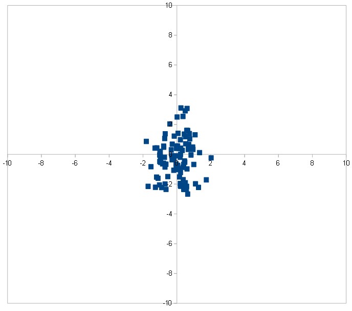

PKM писал(а):Контакт устроит :)
Померил "Контактом".
Разброс координат центра относительно среднего значения (мкм) (3256 просмотров) <a class='original' href='./download/file.php?id=102834&mode=view' target=_blank>Загрузить оригинал (22.5 КБ)</a>
Замер диаметра (значения в мм) (3256 просмотров) <a class='original' href='./download/file.php?id=102833&mode=view' target=_blank>Загрузить оригинал (40.69 КБ)</a>

SVP писал(а): Как +-3мкм превращаются в +40 мкм ?
На первой картинке - разброс координат центра относительно среднего значения.
На второй - абсолютные значения диаметра. По X и Y они разные. Почему - пока не выяснил. Может, обойма подшипника овальная попалась.
Или про что речь?

Сообщения: 5886
Сергей Саныч писал(а):На первой картинке - разброс координат центра относительно среднего значения.
Туплю я, про среднее не прочитал, пардоньте :).
А эээ... какой смысл мерять относительно среднего, а не реального ?
Что в практическом смысле отражает этот график ? Повторяемость системы датчик-станок ?
solo писал(а):А с "контактом" станок гораздо ровнее :good:
С откалиброванным Renishaw, будет ещё ровнее! ;)

SVP писал(а): эээ... какой смысл мерять относительно среднего, а не реального ?
В общем, да. Для центроискателя, особенно беспроводного, это один из главных параметров. А реальная точность указания центра достигается юстировкой. Либо замерами при вращающемся датчике.
Причину различия размеров по координатам я вроде бы нашел. Дело в том, что первые замеры (с неподвижным LiteWL) проводились где-то месяц назад. С тех пор станок был отрегулирован, выбраны люфты. Последние замеры (с вращающимся ЦИ и сегодня с "Контактом") проводились уже на отрегулированном станке. Поэтому различие между размерами по X и Y стало гораздо меньше. Для чистоты эксперимента надо будет повторить первые замеры.
Что до размеров обоймы и зонда ЦИ, то с точки зрения цифрового штангеля и микрометра, они оказались безупречно круглые :)
