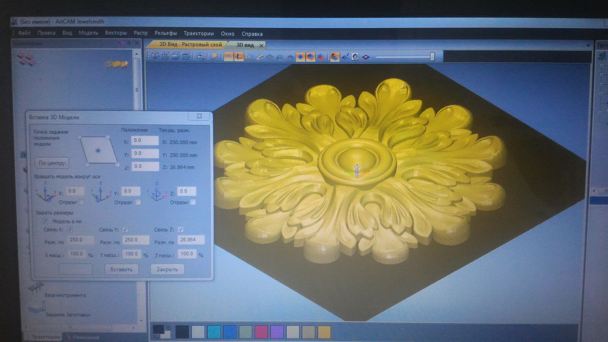

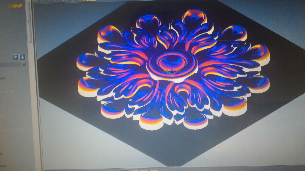

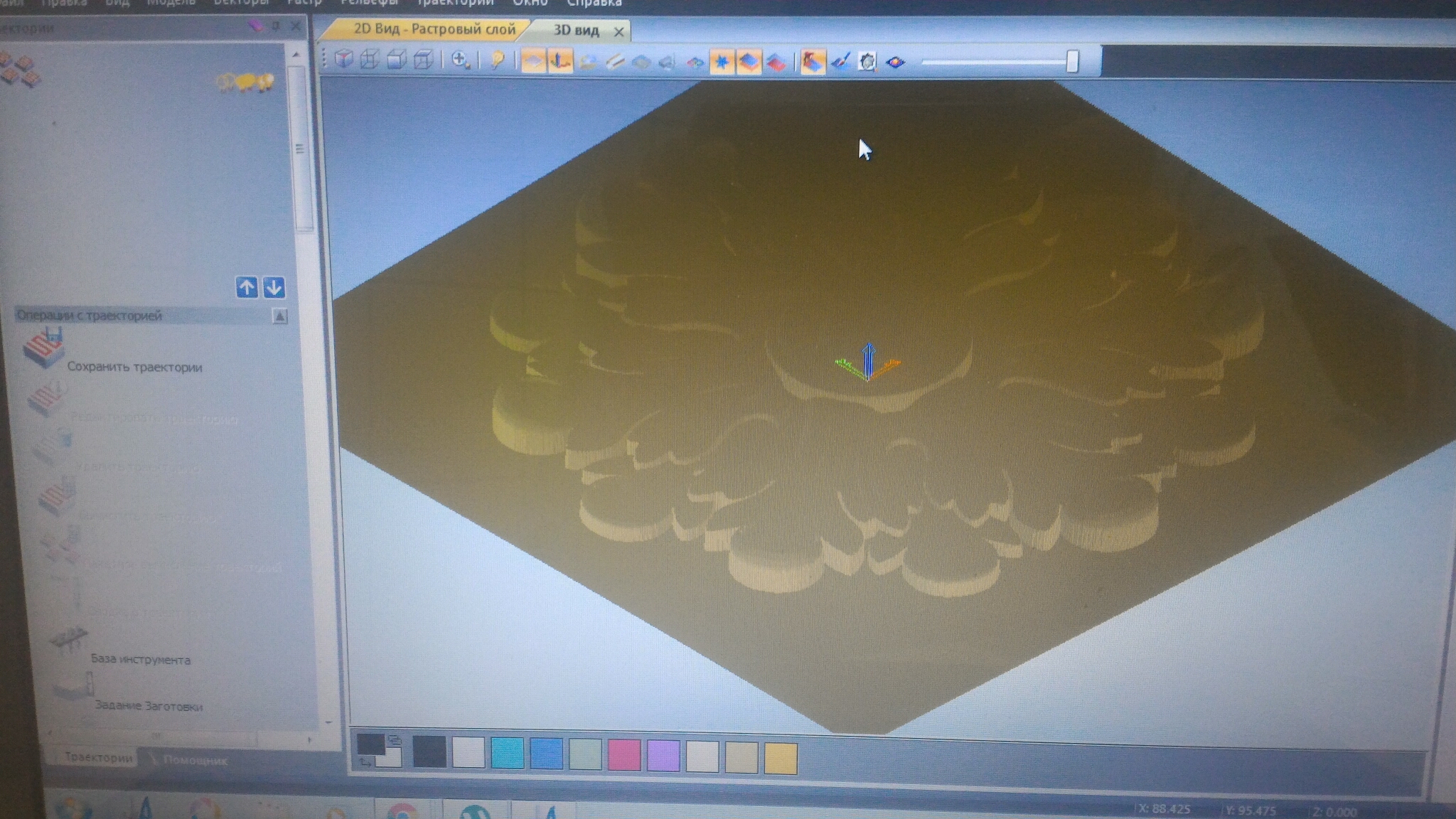

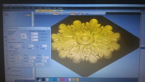

При импорте 3D модели в Арткам, до нажатия кнопки вставить её хорошо видно и она отображается желтым цветом, но после нажатия кнопки вставить она отображается тёмно коричневого цвета. Грани не видны приходится переводить изображение в градиентный анализ. Пол года назад было всё нормально, пока сын не добрался до компьютера, переустановил Windows не помогло. Подскажите что может быть.
До нажатия кнопки вставить (5797 просмотров) <a class='original' href='./download/file.php?id=102790&mode=view' target=_blank>Загрузить оригинал (1.71 МБ)</a>
После (5797 просмотров) <a class='original' href='./download/file.php?id=102791&mode=view' target=_blank>Загрузить оригинал (1.61 МБ)</a>
После
градиентный анализ (5797 просмотров) <a class='original' href='./download/file.php?id=102792&mode=view' target=_blank>Загрузить оригинал (470.47 КБ)</a>
градиентный анализ

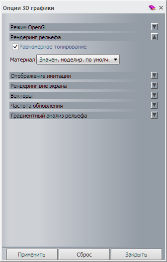

Материал модели стоит попробовать изменить.
В опциях 3d графики.

Спасибо помогло, убрал галочку равномерное тонирование
