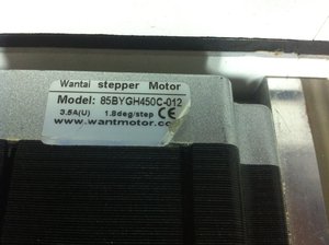

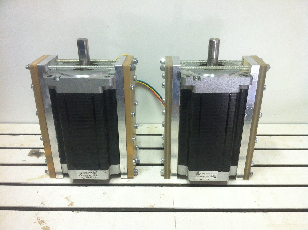

Продам 2 биполярных шаговых двигателя Nema 34, б/у , наработка около 100 часов, На двигатели установлены радиаторы водяного охлаждения ( могут работать сутки напролет и при этом оставаться абсолютно холодными). Продаю в связи с переходом на серводвигатели.
Характеристики:
ток фазы 3.5 А
шаг 1.8 *
момент удержания 11.3 N/m
вал 14 мм
Цена 5 т. р. за штуку без торга. Тел. +7(918)454-25-09 ( можно писать по WhatsApp или Viber)

Arturios писал(а):На двигатели установлены радиаторы водяного охлаждения
- Если не сильно хлопотно, то просьба показать двигатели поближе и наверное с другой стороны.
Интересуют подробности подключения к системе охлаждения (штуцерочки и пр.).

Шаговик.jpg (4812 просмотров) <a class='original' href='./download/file.php?id=102763&sid=7a6cdb104d7e459d9af793b613249752&mode=view' target=_blank>Загрузить оригинал (88.03 КБ)</a>
Радиатор представляет из себя алюминиевую плиту, в ней отфрезерован змеевик и штуцеры и сверху змеевик закрыт винипластовой пластиной. Между радиатором и шд - термопаста.

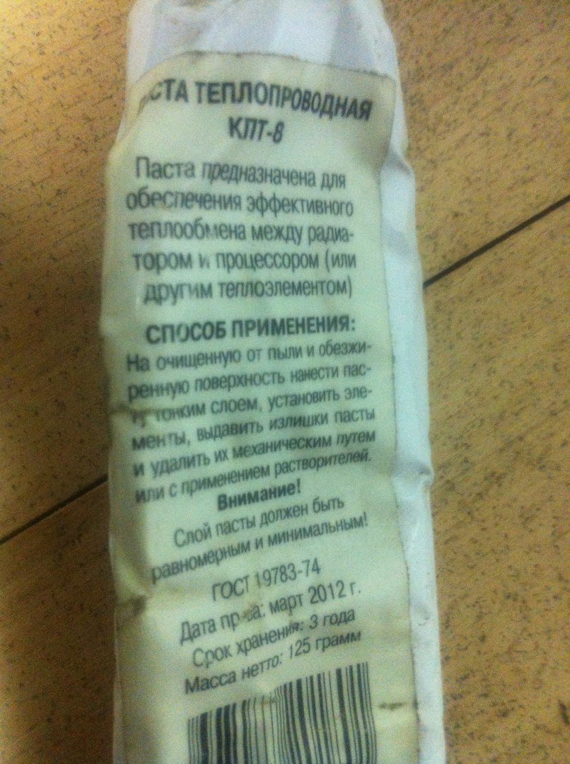

Подскажи рубашки на какой клей посажены?
Температура сторон ШД где есть рубашки будет холоднее чем стороны без, такое не равномерное тепловое распределение не повлияет на стабильность работы? За 10-15 часов непрерывной работы разница температур будет.

Силвер писал(а):Подскажи рубашки на какой клей посажены?
Там не клей, термопаста обычная из компьютерного магазина, её используют между процессором и кулером. Проблем с неравномерным распределением температуры нет, потому что скорость нарастания температуры гораздо ниже теплопроводности металла и температура успевает выровняться. Даже летом при температуре в цеху под 40 , двигатели не нагревались больше чем температура самой охлаждающей жидкости.

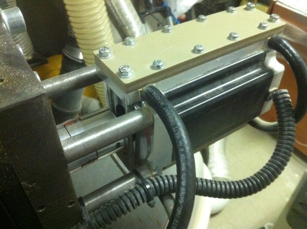

AJ4AZOUkXg0.jpg (4664 просмотра) <a class='original' href='./download/file.php?id=102871&sid=7a6cdb104d7e459d9af793b613249752&mode=view' target=_blank>Загрузить оригинал (214.33 КБ)</a>
