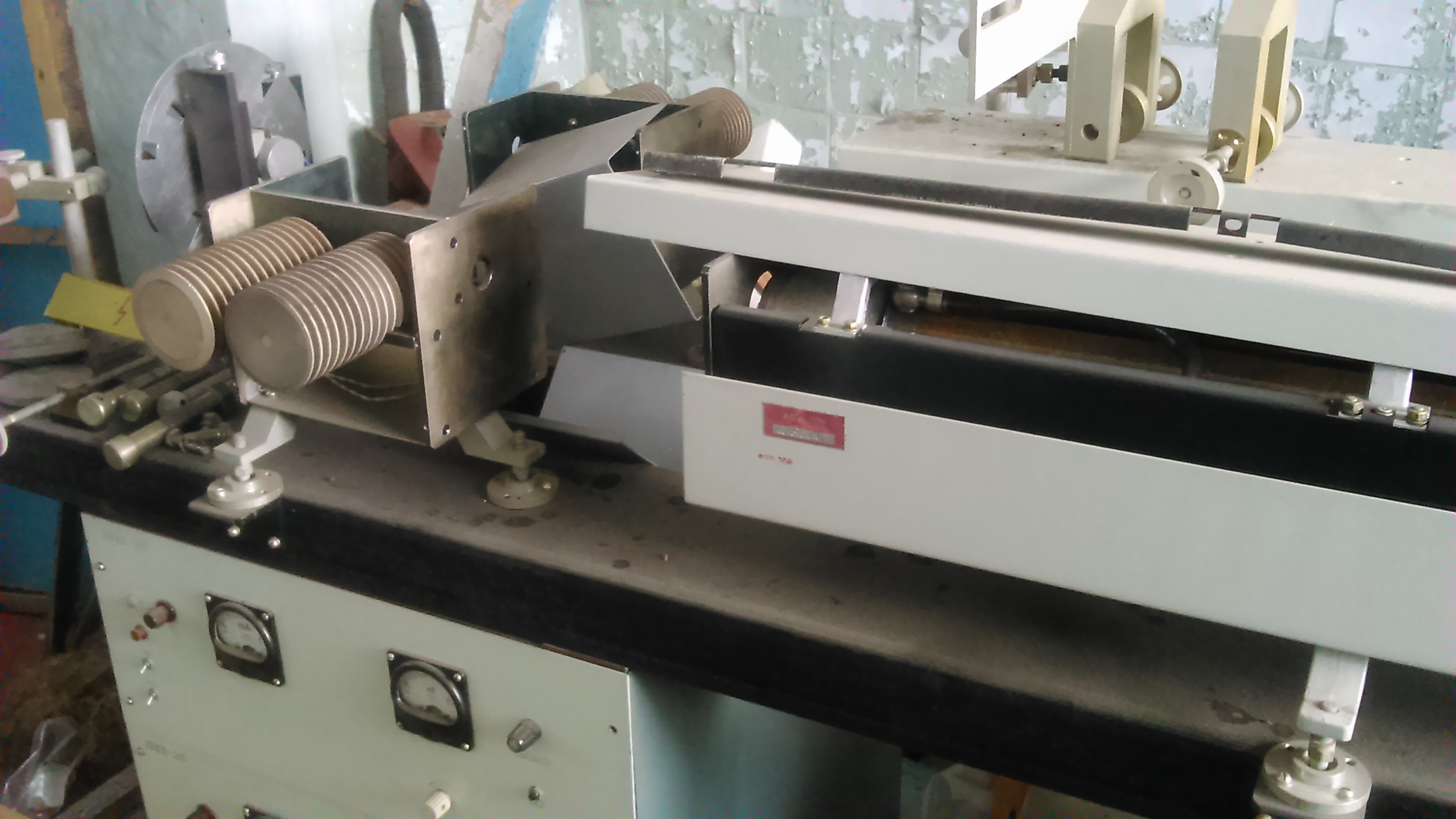

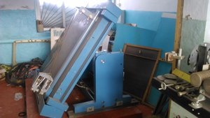

Помогите определить что за станок!
Дмитрий42
Сообщения: 9
Зарегистрирован: 07 фев 2017, 11:08
Сообщение Дмитрий42 »
В складе стоит лазерный станок практически новый, на нем несколько раз наличники шефу на окна вырезали, хочу продать, но не знаю даже что за модель. Фото сейчас сделаю и приложу, спасибо заранее всем откликнувшимся)
DSC_0114.JPG (4899 просмотров) <a class='original' href='./download/file.php?id=102396&mode=view' target=_blank>Загрузить оригинал (693.77 КБ)</a>
DSC_0113.JPG (4898 просмотров) <a class='original' href='./download/file.php?id=102397&mode=view' target=_blank>Загрузить оригинал (971.97 КБ)</a>
DSC_0125.JPG (4897 просмотров) <a class='original' href='./download/file.php?id=102398&mode=view' target=_blank>Загрузить оригинал (865.71 КБ)</a>
DSC_0121.JPG (4895 просмотров) <a class='original' href='./download/file.php?id=102399&mode=view' target=_blank>Загрузить оригинал (923.42 КБ)</a>
DSC_0123.JPG (4889 просмотров) <a class='original' href='./download/file.php?id=102400&mode=view' target=_blank>Загрузить оригинал (634.48 КБ)</a>
DSC_0124.JPG (4889 просмотров) <a class='original' href='./download/file.php?id=102402&mode=view' target=_blank>Загрузить оригинал (655.13 КБ)</a>
DSC_0117.JPG (4888 просмотров) <a class='original' href='./download/file.php?id=102406&mode=view' target=_blank>Загрузить оригинал (592.54 КБ)</a>
DSC_0122.JPG (4888 просмотров) <a class='original' href='./download/file.php?id=102407&mode=view' target=_blank>Загрузить оригинал (843.95 КБ)</a>
DSC_0125.JPG (4888 просмотров) <a class='original' href='./download/file.php?id=102408&mode=view' target=_blank>Загрузить оригинал (865.71 КБ)</a>

Вот народ обленился. В поиске трудно забить ИЛГН -709? Огромное количество информации!

Отнюдь не обленился. Как я понял, ИЛГН-709 - это не модель станка, а просто трехэлектродный газовый излучатель, который может устанавливаться на совершенно разные станки. Или я не прав?

Так излучатель самое главное, остальное второстепенно..

Может быть, я не специалист в этом оборудовании. Три двухметровых лампы это и есть излучатель, или излучатель это что то другое? Лампы эти вроде как просроченные уже.
Сообщения: 9116
Re: Помогите определить что за станок!
Судя по всему, это самодельный станок на базе советского графопостроителя ЕС-7051М.
Нечто вроде такого аппарата Интересный лазер #1

Дмитрий42 писал(а):Три двухметровых лампы это и есть излучатель
Плюс охлаждение, источник питания...
Дмитрий42 писал(а):Лампы эти вроде как просроченные уже.
Тогда, для начала найдите рабочие и запустите..

Исключено, по качеству видно что заводское исполнение, или НПО какое нибудь.
Сообщения: 9116
Дмитрий42 писал(а):Исключено, по качеству видно что заводское исполнение
Так графопостроитель заводской. Во всяком случае, надпись ЕС-7051М однозначно говорит, кем этот зверь был в прошлой жизни.

Сергей Саныч писал(а): советского графопостроителя ЕС-7051М
Вот вам комплектация. Можете продавать вместе или по отдельности.

по отдельности имхо проще. Лазер вряд ли кому особо нужен именно как лазер, бо на данный момент экзотика. Графопостроитель как платформа для раскройщика/гравера вполне должен сгодиться, особенно если приводы живые.
где, кстати, территориально находитесь?
ЗЫ "именно как лазер" - несколько неточно выразился. Корректнее "как рабочий орган промышленного оборудования". Именно как лазер гденить на lasers.org.ru энтузиасты вполне могут взять для опытов.

Вот это шкаф)))) и пофиг что трубы уже почти умерли, судя по сгустками охлаждайки, не станок а золото). Не в прямом смысле, а то что весит это чудо килограмм 300, без самого станка).
Денег стоит каких-то, однозначно, только будет серьезная проблема с выносом /вывозом/ отправкой ТК. Да и вряд ли кому то понадобится 2 блока розжига с одним контроллером. Был бы рядом забрал бы все кроме графопостроителя, так сказать на опыты). Интересно устройство головы (фото в личке). Я могу ошибиться но 2 блока рубля за 10-20 ибо управление на один контроллер выходит, трубы эти скорее всего впихнуть в нагрузку, или 1к. Если есть новые то около 5-7к. блок управления и графопостроитель- хз. А лучше всего к себе в гараж и :rail: осваивать ))).
