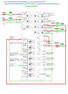

Добрый День.Планируется создание стойки ЧПУ,конфигурация будет такая mesa 5i20 + 7i37+ серво yaskawa sigma 2 в режиме степген и энкодер,такая как у AikeAike все подробно написано,но все равно есть кучу вопросов,лишний раз не хочется его беспокоить.предлагаю сдесь обсудить все ньюансы,если админы посчитают бесполезной эту тему,то пусть закроют.
итак поехали
Станок пока настадии разработки(3D станок с жеским порталом и подвижной Х,из лазерного раскроя листового железа),вернее пока прорабатываются мелкие детали и потихоньку оформляються чертежи под раскрой,решил однозначно привод будет серво,точнее yaskawa sigma2,100 200 и 400ват.
Паралельно с желозом думаю над электроникой,пока в наличие ничего не куплено,как все проработаю буду закупать,чтоб не пролететь.
как уже говорилось дочерняя плата 5i20,как я понял в прошивке SVST2_4_7I47 P3 и P4 выводы на 7i37,P2- выводы 4 encoder 4 stepgen и 2 шим.
вот с P2 начнем,выводы с 5i20 5B 24ma,с выходами stepgen вродебы понятно,ставим токоограничивающие резисторы(так как на сигме вход 7-15ма) минусовые замыкаем мужду собой,как быть со входами энкодера в документации к сигме написано применить линейный приемник(на фото),его обязательно ставить или можно также напрямую через резисторы?кто знает чем Sigma2 Yaskawa отличается Omron,есть документацияна русском от Omron,у Yaskawa модели sgdh у Omron модели r88d,коке между ними отличие? Зарание всем спасибо,как нарисую схемы выложу.

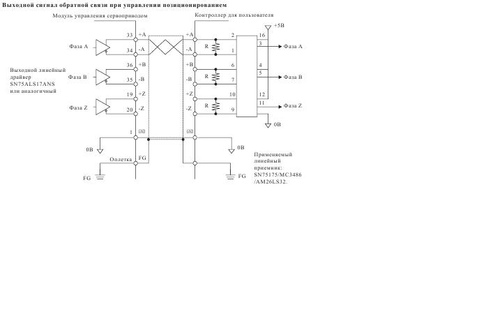

выход энкодера с сигмы (3834 просмотра) <a class='original' href='./download/file.php?id=3390&mode=view' target=_blank>Загрузить оригинал (21.3 КБ)</a>

Схема какая-то странная.
На сколько я понял идут выходы с фаз энкодера, потом их подключаем витой парой в экране (все три, а нет только первая) к приемнику. Приемник, это наверное микросхема, с ножками. С приемника будет выходить сигнал 0В - +5В. Но мне не понятно что такое R с этими зигзагами, это просто сопротивления или нет?
Судя по тому, что они дают такую схему на выходах с энкодера может быть не 0-5В...

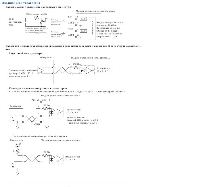

svr007 писал(а):как быть со входами энкодера в документации к сигме написано применить линейный приемник(на фото),его обязательно ставить или можно также напрямую через резисторы?
У некоторых серв есть возможноть подключать линейки.
У yaskawa есть последовательный вход для подключения энкодера двигателя, есть выходы сигналов энкодра и есть входы для подключения линеек.

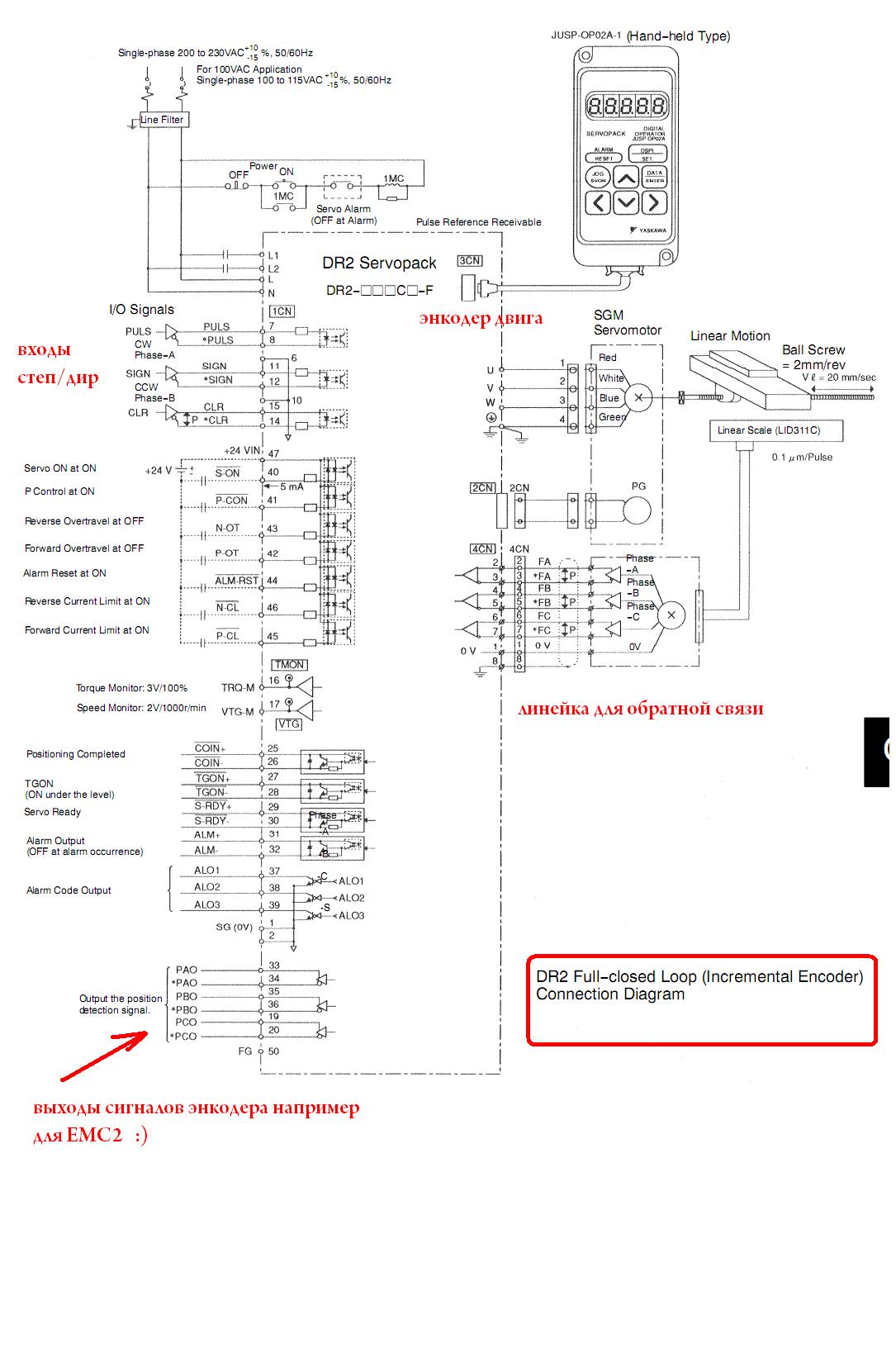

Серва.JPG (3830 просмотров) <a class='original' href='./download/file.php?id=3398&mode=view' target=_blank>Загрузить оригинал (190.3 КБ)</a>
Сообщения: 22776
Re: mesa 5i20 + 7i37+ серво yaskawa
Я вот о чем подумал, если ты будешь сервой управлять в режиме step/dir, зачем тебе энкодер в emc2 выводить?
Чтобы ошибку следования контролировать? Так ее наверное сама серва сможет отслеживать и в случае чего специальный код выдаст. Нужно просто настроить обработку кодов ошибок сервы и все.

aftaev это кусок скопировал в документации,подробно ничего нет больше,на твоем рисунке общая схема подключения, она тоже есть,но на ней не написано какой выходный уровень,а на этом кусочке написано как организован выходной сигнал обратной связи с чпу при управлении позиционированием.
выходы с энкодера хочу для обратной связи,и чтоб ошибку отслеживал не сервоусилитель а ecm, и для точного поиска нуля по меткам энкодера после прихода портала в нули по концевикам(как у Aike)

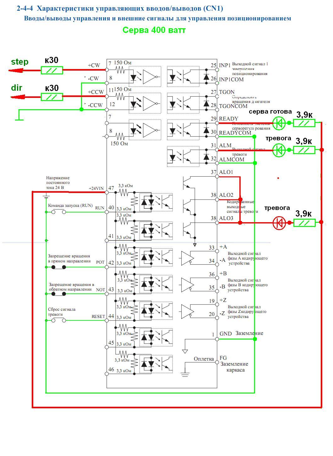

посмотрел сейчас еще раз,у месы выходы о сткрытым колектором?получается подаем питание+5в на плюсовые входы step и dir сигмы через резисторы,а с платы месы снимаем сигнал по минусам?самая нижняя схема. чет я запутался.
2.jpg (3823 просмотра) <a class='original' href='./download/file.php?id=3400&mode=view' target=_blank>Загрузить оригинал (41.88 КБ)</a>

svr007 писал(а):посмотрел сейчас еще раз,у месы выходы о сткрытым колектором?получается подаем питание+5в на плюсовые входы step и dir сигмы через резисторы,а с платы месы снимаем сигнал по минусам?самая нижняя схема. чет я запутался.
У меня yaskawa к Месе прикручена так:
Подключение сервы Яксава.JPG (3819 просмотров) <a class='original' href='./download/file.php?id=3407&mode=view' target=_blank>Загрузить оригинал (189.62 КБ)</a>

вот спасибо,я так и думал,слишком много информации вводит в заблуждение.
только я хочу команды Run Ready Alm управлять с месы.ты резисторы на 300ом произвольно поставил? я вроде прочитал в мануале для 5в на 180 надо.
Еще вопрос на засыпку,как Yaskawa?стоит брать,вижу ты ползуешься,и движок от Omron к Yaskawa стыкуются,и наоборот?.
Сообщения: 34042
svr007 писал(а):ты резисторы на 300ом произвольно поставил? я вроде прочитал в мануале для 5в на 180 надо.
У меня они к Мачу пркручены были к LPT через плату опторазвязки, самом штекере резисторы поставил. Менять не стал. Насколько помню в мануале прописано от мА до мА 300 Ом вроде вписывалось.
