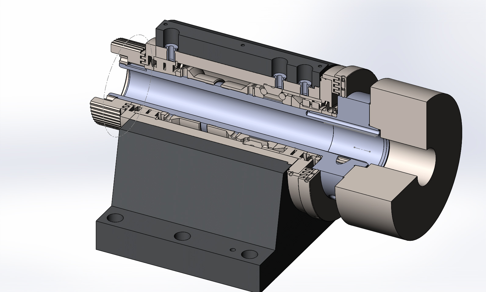

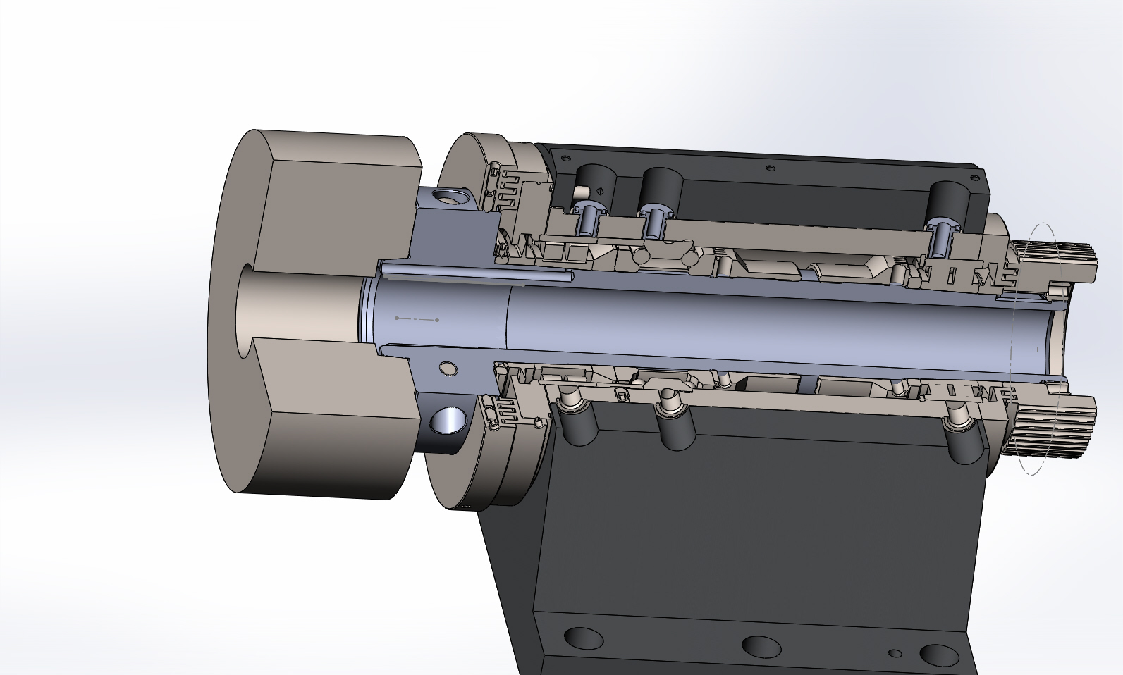

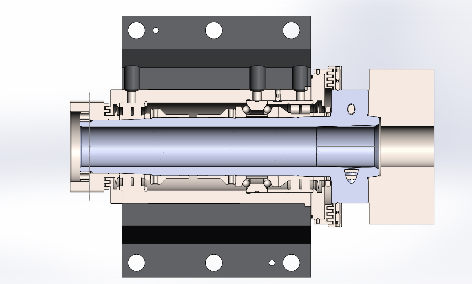

Для начала, открываю тему по проектированию и изготовлению токарного шпинделя, как основной составляющей всей остальной токарной махины.
Основной агрегатор идей - главный конструктор мистер Aegis
ХОЧУ:
Короткий, высоко оборотистый жесткий шпиндель с проходным 40-42 мм.
Погрешность формы готовых изделий требуется до сотки. В хотелках, конечно, микроны, но посмотрим, что получится. :hehehe:
ЧТО ПОЛУЧАЕТСЯ:
Ограничение оборотов:
- по подшипникам – 9000 об/мин.
- по приводному ремню – 7500 об/мин (35 м/с).
- по оснастке 4500 об/мин (трехкулачковый патрон), 6000 об/мин (цанговый патрон)
Смазка подшипников - жидкая. (выше ресурс подшипников, возможность отвести тепло).

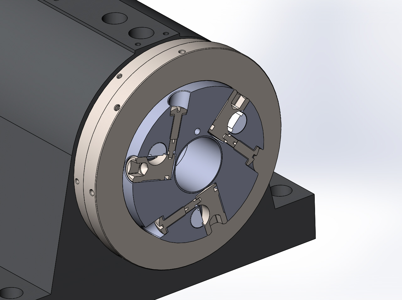

Посадка патрона – Cam lock (большое количество интересной оснастки + есть ограничение по наибольшему диаметру который я могу точно отшлифовать).
Проходное отверстие со стороны патрона оканчивается укороченным КМ5 (растачивать будем уже после сборки на самом станке).
КРАТКОЕ ОПИСАНИЕ УСТРОЙСТВА:

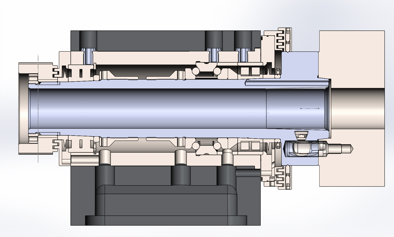

Передняя опора – SKF NN3012 SP + SKF 234412UP (NN 3012 с посадкой на конус применен для выборки радиального зазора). Радиально-упорный шпиндельный подшипник 234412 размещен в передней опоре, чтобы свести к минимуму последствия теплового расширения шпинделя при нагреве во время работы, для восприятия осевой нагрузки.
Задняя опора – SKF NN3011SP (тоже для выборки радиального зазора).
Контроль температуры подшипников осуществляется тремя термодатчиками, которые подведены прямо к наружной обойме подшипников (устанавливаются в собственных корпусах уже после сборки).
Передача вращения через зубчатый шкив с профилем зуба HTD-5 (для возможности позиционировать, нарезать резьбы).
После окончательной сборки - динамическая балансировка.
Привод – серводвигатель. Для моих задач нужно иметь на шпинделе наибольший момент 7,5-9 Нм, поэтому поглядываю в сторону 2-3 кВт высоко оборотистых серв (6000). Передаточное отношение серва-шпиндель планирую 1:1, в т.ч. для использования собственного энкодера сервы для позиционирования шпинделя.
1.JPG (6319 просмотров) <a class='original' href='./download/file.php?id=102319&mode=view' target=_blank>Загрузить оригинал (312.66 КБ)</a>
2.JPG (6319 просмотров) <a class='original' href='./download/file.php?id=102320&mode=view' target=_blank>Загрузить оригинал (338.74 КБ)</a>
3.JPG (6319 просмотров) <a class='original' href='./download/file.php?id=102321&mode=view' target=_blank>Загрузить оригинал (312.25 КБ)</a>
4.JPG (6319 просмотров) <a class='original' href='./download/file.php?id=102322&mode=view' target=_blank>Загрузить оригинал (250.03 КБ)</a>
5.JPG (6319 просмотров) <a class='original' href='./download/file.php?id=102323&mode=view' target=_blank>Загрузить оригинал (238.07 КБ)</a>

Redmn писал(а):Погрешность формы готовых изделий требуется до сотки
С букаффками SP и UP задача-то вполне решаема. Вопрос только в том, как с работой круглошлифовщик справится :hehehe: . Вообще, как такие шпинделя на круглошлиф ставятся? Прикатываются в твердосплавных центрах? Или сначала шлифуется конус, берётся за базу, а потом всё остальное?

Задумка интересная, только вот смущает немного регулировка натяга подшипников. Не геморно ли будет крутить две труднодоступные гайки?

Dimka_almighty писал(а):Или сначала шлифуется конус, берётся за базу, а потом всё остальное?
чистовая токарная обработка конуса - термичка - притирка конуса (восстановление).
Вся круглая шлифовка потом идет с одной установки в доведенных центрах.
Шлифовщик справится, есть место (очень недешевое), в котором могут сделать по моим допускам.
NKS писал(а):только вот смущает немного регулировка натяга подшипников. Не геморно ли будет крутить две труднодоступные гайки?
Это очень мягко сказано, на регулировку подшипника уйдет думаю день-два-три :hehehe: . Там только задний подш регулируется гайкой, передняя опора через полукольца методом подшлифовывания по толщине.

NKS, регулировка в стакане, доступность там нормальная

Т.е., внутришлифовки конуса нету?

Dimka_almighty, конус потом самим станком проточим. не уверен что будем использовать км5, но вдруг чего там около 60мм конуса поместится

Redmn писал(а):Посадка патрона – Cam lock
Шо за зверь такой?

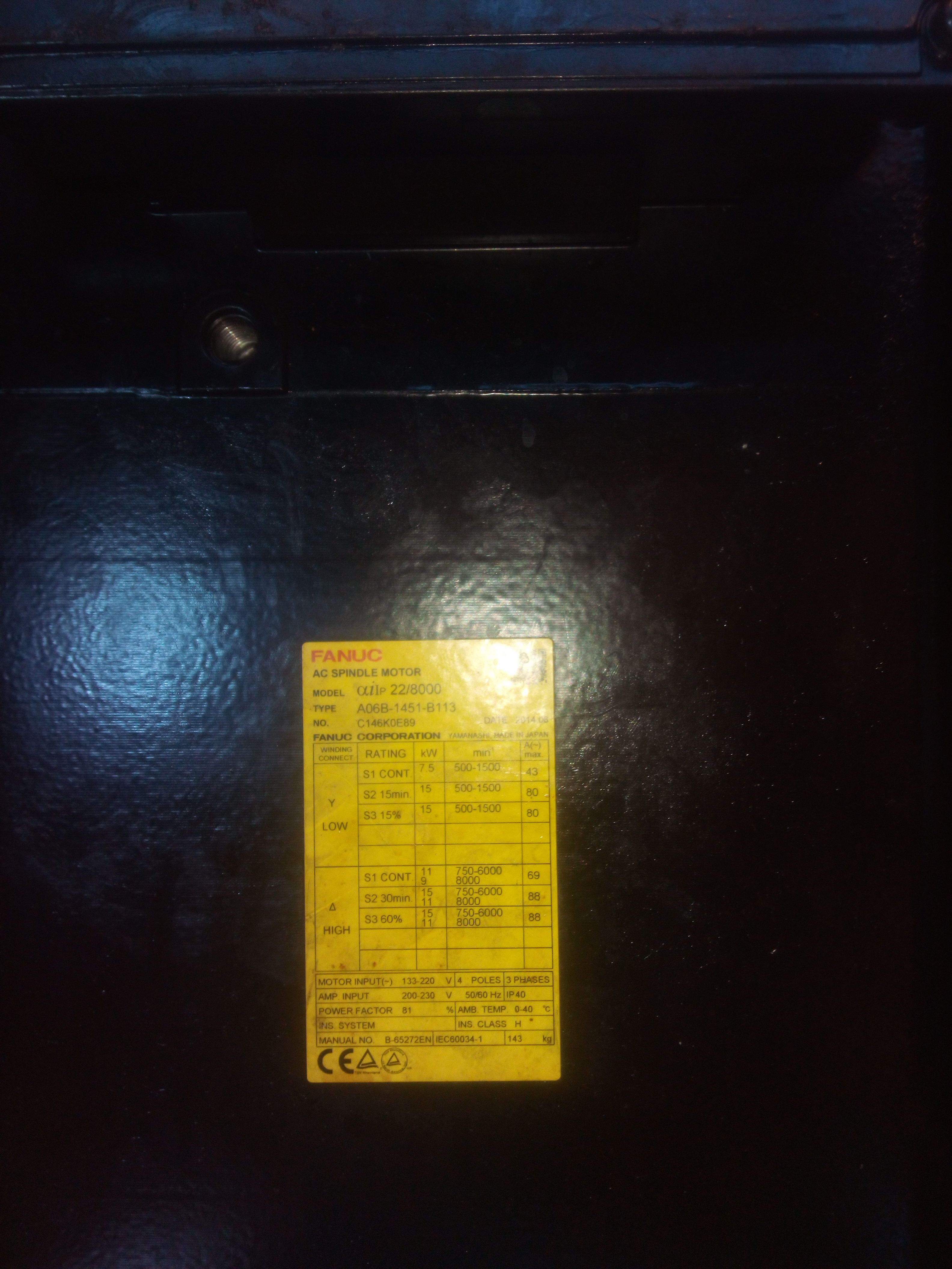

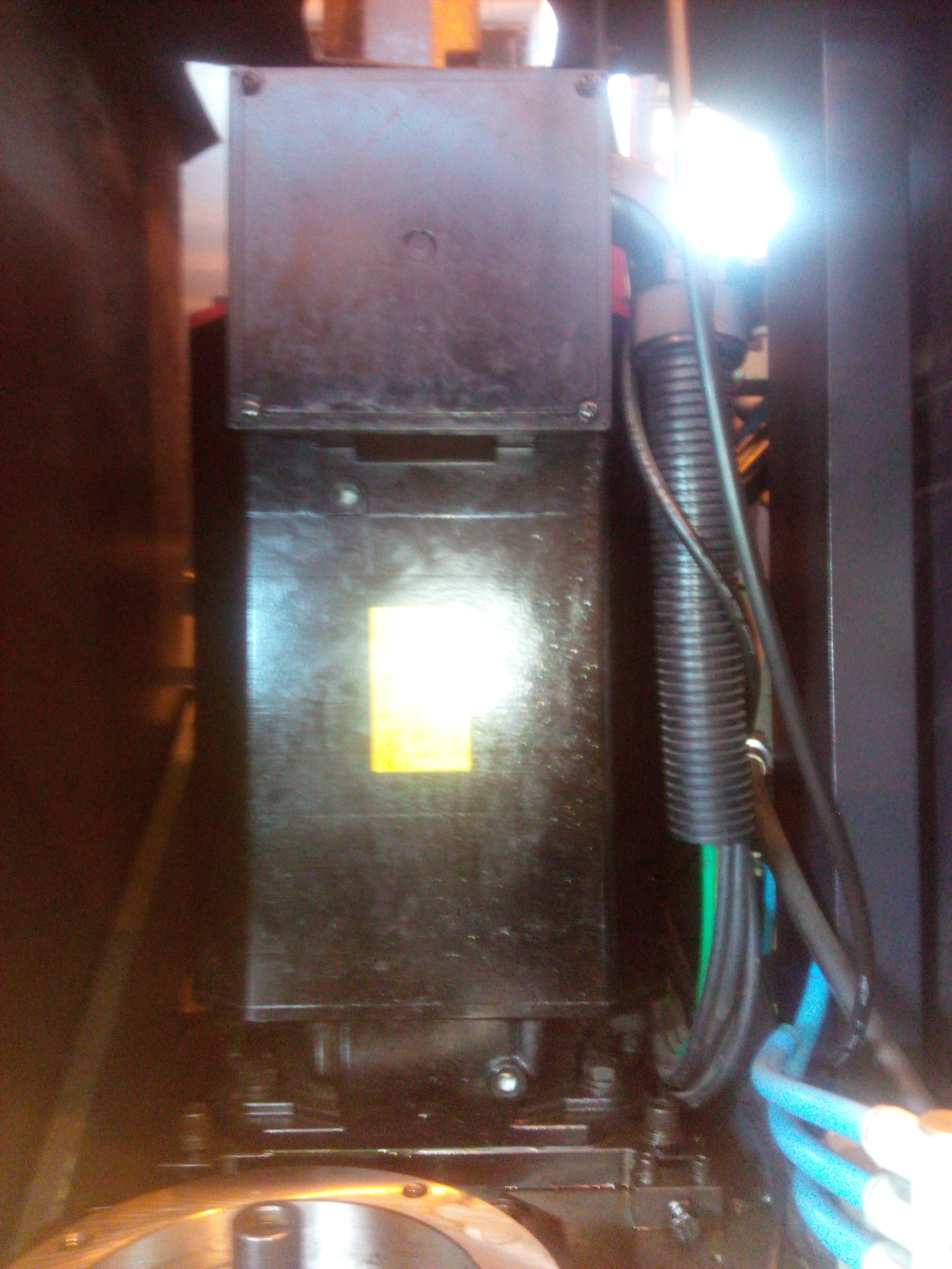

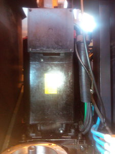

Redmn писал(а):Привод – серводвигатель. Для моих задач нужно иметь на шпинделе наибольший момент 7,5-9 Нм, поэтому поглядываю в сторону 2-3 кВт высоко оборотистых серв (6000).
Яскаву вроде можно до 5000 разогнать ;)

aftaev, ну или обычная серва 3к +ремень на повышение

aftaev писал(а):Яскаву вроде можно до 5000 разогнать
можно и до 6000 некоторые модели. но это максимальные обороты и гонять на них постоянно не рекомендуют... типа могут сильно греться и все такое..

Так шо такое Cam lock ?

Так обычная серва 3000об до 4500 крутится. У них номинал 3000, а дальше момент падает ;) А что будет если долго гонять :roll:
Где то у меня должна быть серва около 1квт на 5000 об - брал на шпиндель :)

http://www.ebay.com/itm/SIEMENS-Servomo ... Sw-0xYlDiz
До 9000 может крутится. Только чем управлять?

Так, хлопцы, по конструктиву есть замечания? Мне через неделю в работу чертежи отдавать.
На чипе заметили что нет канавок выхода шлифкруга при переходе цилиндрических посадок в конические. Замечание существенное, исправим. Что еще? Каждое слово по делу сейчас это 10 баксов которые я сэкономлю. :hehehe: Включаемся, разминаем мозг!!!
