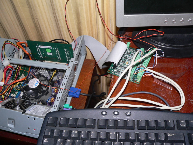

Вообщем плата 5i20 к ней 7i33. Есть три тестовых сервопривода для XYZ. Настроены они на аналоговый +-10v режим управления по скорости. Привода протестил макеткой плюс-минус 10 вольт - работают отлично. Далее собрал 50 пиновый шлейф, соединил платы, законнектил привода к 7i33, запустил pncconf. При настройке 5i20 непонятно какую firmware выбирать. Выбрал svst8_4. 3 энкодера и три шима. Ну и дальше все по мануалу.
В итоге при запуске компьютера, моторы начинают потихоньку крутиться, около 3 оборотов в минуту. При запуске емс реакции 0, емс энкодеры видит, циферки бегут по всем трем осям. При включении пиктограмки "станок вкл" сразу ошибка - joint 0 following error .
Чегото гдето не то :?
На аналоговых выходах платы, почему-то присутствует 15 миливольт. На осциле вообще пики до 80 миливольт доходят. 10 вольт / 3000 оборотов = 3,3 миливольта на один оборот в минуту. Они гдето так они крутятся.
Вот такие дела :wtf:

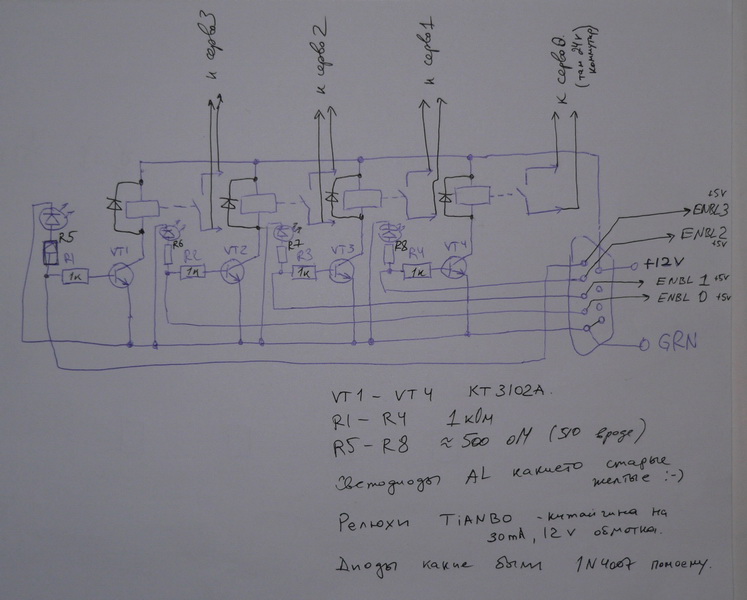

Re: Поддержка MESA в EMC2
Сообщение eekot »
Да она простая как пареная репа 8-) Четыре релюшки, транзюки и чуток резисторов

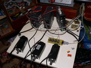

Сообщение eekot »
Сбацал я макетик, из мебельных направляющих и шпилек строительных :oops: , чтоб погонять консольку с сервами да на ЕМС.
Все нормально крутится, оси бегают, программы простенькие исполняются.
Надо концевики пробовать поставить.
