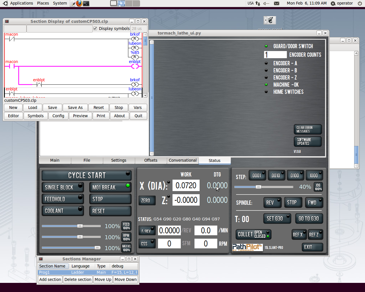

Нравится интерфейс PathPilot , решил установит на токарной :
http://www.cnc-club.ru/forum/viewtopic. ... 18#p292018
Начало установил nkp :
http://www.cnc-club.ru/forum/viewtopic. ... 98#p334598
Я продолжу здесь , пока работаю на тестовой комп с 5i25+7i77.
Когда буду готов установлю на станок .Что сделано:
Инсталировал и запустил по описание от nkp.Classicladder пока работает нормально.
PPCP503.png (9731 просмотр) <a class='original' href='./download/file.php?id=102296&sid=ea3abdd5b4952c04904609df68f9db3e&mode=view' target=_blank>Загрузить оригинал (487.63 КБ)</a>
Хочется под Glade вставит в поле "status" несколько индикаторов hal_led под мои требования, но пока не успеваю
связат с halpin . Давайте кто имел дело с ето делится в етой теме :ura:

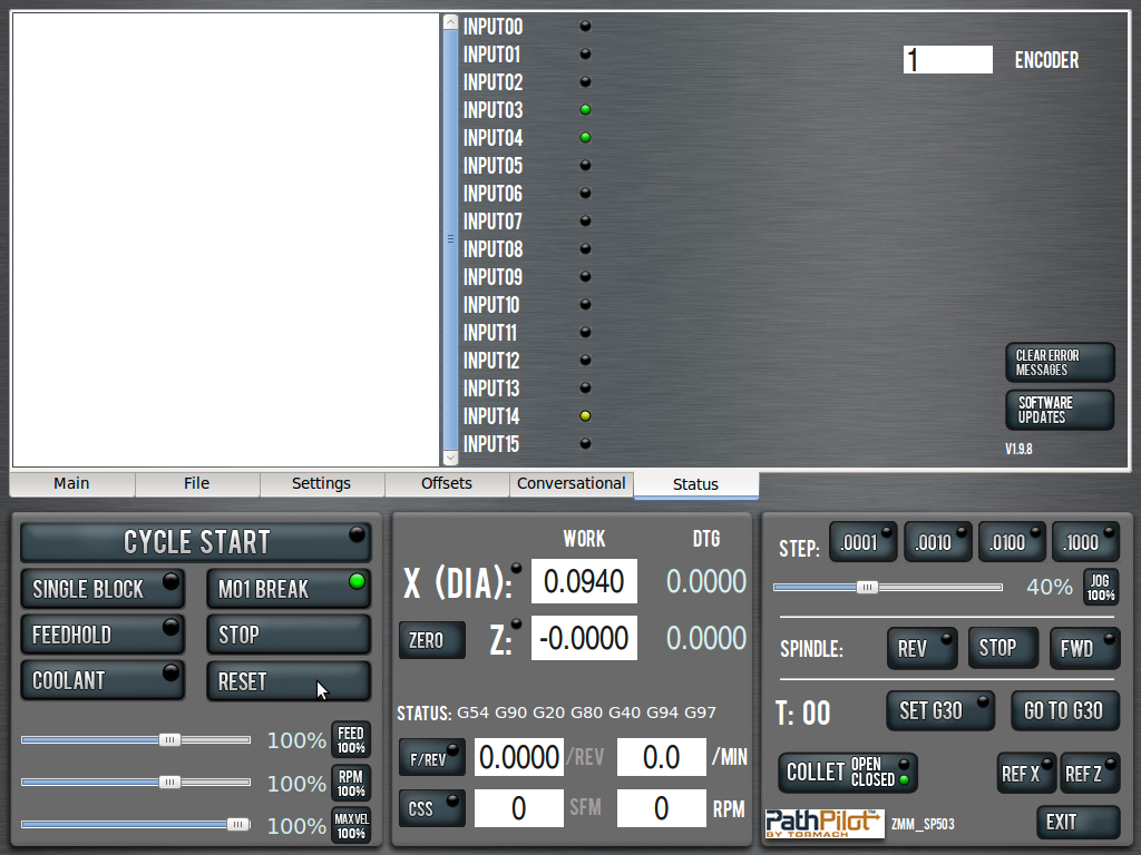

dinkata писал(а):Хочется под Glade вставит в поле "status" несколько индикаторов hal_led
Под Glade сделал copy/paste вот что получил:
Leds.png (9695 просмотров) <a class='original' href='./download/file.php?id=102337&sid=ea3abdd5b4952c04904609df68f9db3e&mode=view' target=_blank>Загрузить оригинал (332.38 КБ)</a>
Пока только через редактирование tormach_lathe_ui.py:
self.Inputled14 = self.prev_Inputled14 = self.hal['Inputled14']
self.hal.newpin("Inputled14", hal.HAL_BIT, hal.HAL_IN)
# Inputled14 status
self.Inputled14 = self.hal['Inputled14']
if self.Inputled14 != self.prev_Inputled14:
self.prev_Inputled14 = self.Inputled14
if self.Inputled14 == 1:
self.set_image('Inputled14', 'LED-Yellow.jpg')
self.set_image('Inputled14', 'LED-Black.jpg')
Наверно можно и легче.... :thinking:
На фото Inputled14 в хал привязан к machine-ok (Input03) ,показат что работает пин.

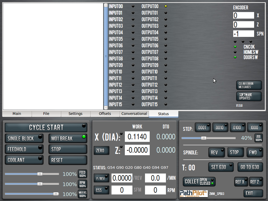

Редактировал под Glade tormach_lathe_ui.glade панель "Status"
чтоб имет индикация состояние вход/вьйход (например датчики и др.):
PPSP503Leds.png (9602 просмотра) <a class='original' href='./download/file.php?id=102547&sid=ea3abdd5b4952c04904609df68f9db3e&mode=view' target=_blank>Загрузить оригинал (359.34 КБ)</a>
редактировал и tormach_lathe_ui.py добавил newpin :
self.hal.newpin("Inputled0", hal.HAL_BIT, hal.HAL_IN)
....и....т.д.
Привязка в postgui_tormach_lathe_xxxx.hal
net machine-is-enabled => tormach.machine-ok
net machine-is-enabled => tormach.Outputled0
На фото видно горит machine-ok(CNCOK) и Outputled0 .
В прикрепленом архиве отредактированьйе , пользуйте кто хочет .
Так же можно поменят имя машин в tormach_lathe_ui.py
if "lathe" in ini_file_name:
config_name = "ZMM_SP503"
tormach_lathe_ui.glade в /operator/v1.9.8 /python/images
tormach_lathe_ui.py в /operator/v1.9.8 /python

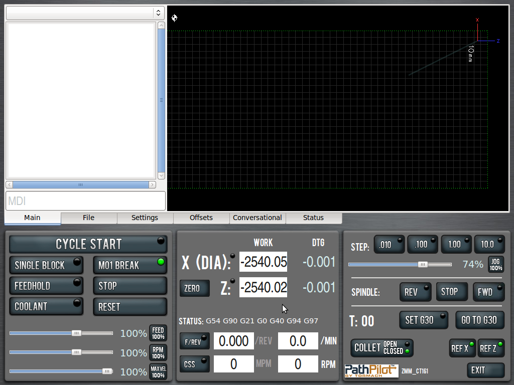

Сегодня работал с PathPilot на станок http://www.cnc-club.ru/forum/viewtopic. ... 36#p275436
После несколько ошибки серва пошли :ura: , хоум правильно отработал, шпиндель работает(ест сомнения в точност оборотов).
Самое главное что меня радует classicladder работает , смена инструмента по мой ладер работает :ura:
Конечно много еще ест что настраеват . Метричная система пока не могу настроит.Запустил с такие настройки:
return 1.0 if self.g21 else 25.4
по етой ссьйлке https://forum.linuxcnc.org/pathpilot/31 ... -pathpilot
ini
RS274NGC_STARTUP_CODE = G7 G18 G21 G90
[TRAJ]....LINEAR_UNITS = mm

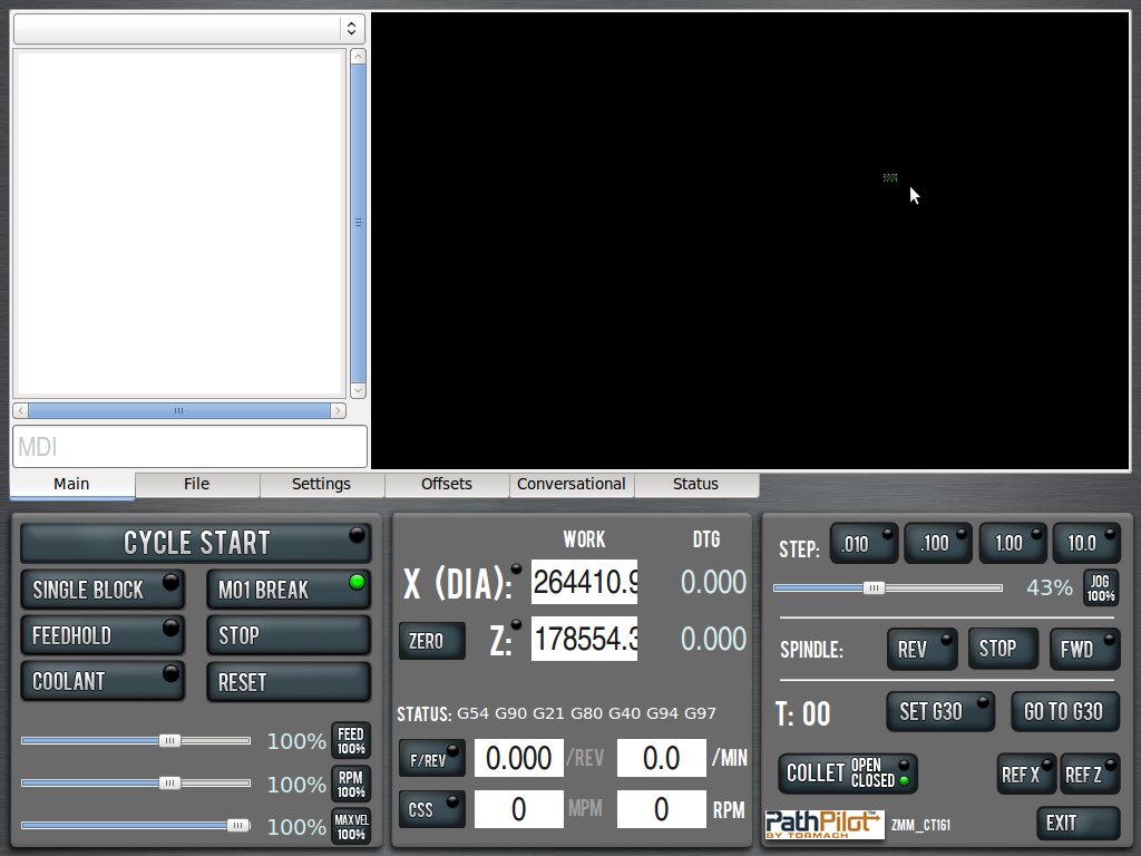

Настройки оси в мм .PathPilot стартирует с маленкий дисплей рабочее поле .
pp5i257i77_01.png (9531 просмотр) <a class='original' href='./download/file.php?id=103698&sid=ea3abdd5b4952c04904609df68f9db3e&mode=view' target=_blank>Загрузить оригинал (195.29 КБ)</a>
DRO показьйвает mm *25.4 !!?? Ето вьйполнение команда G0 X-50 Z-100 :
pp5i257i77_2.png (9531 просмотр) <a class='original' href='./download/file.php?id=103699&sid=ea3abdd5b4952c04904609df68f9db3e&mode=view' target=_blank>Загрузить оригинал (198.24 КБ)</a>

dinkata писал(а):tormach_lathe_ui.py:
не трогат !!
ini
    RS274NGC_STARTUP_CODE = G7 G18 G21 G90 G64
Все настройки оси в инч !!!! И поехалиииииииииии :
