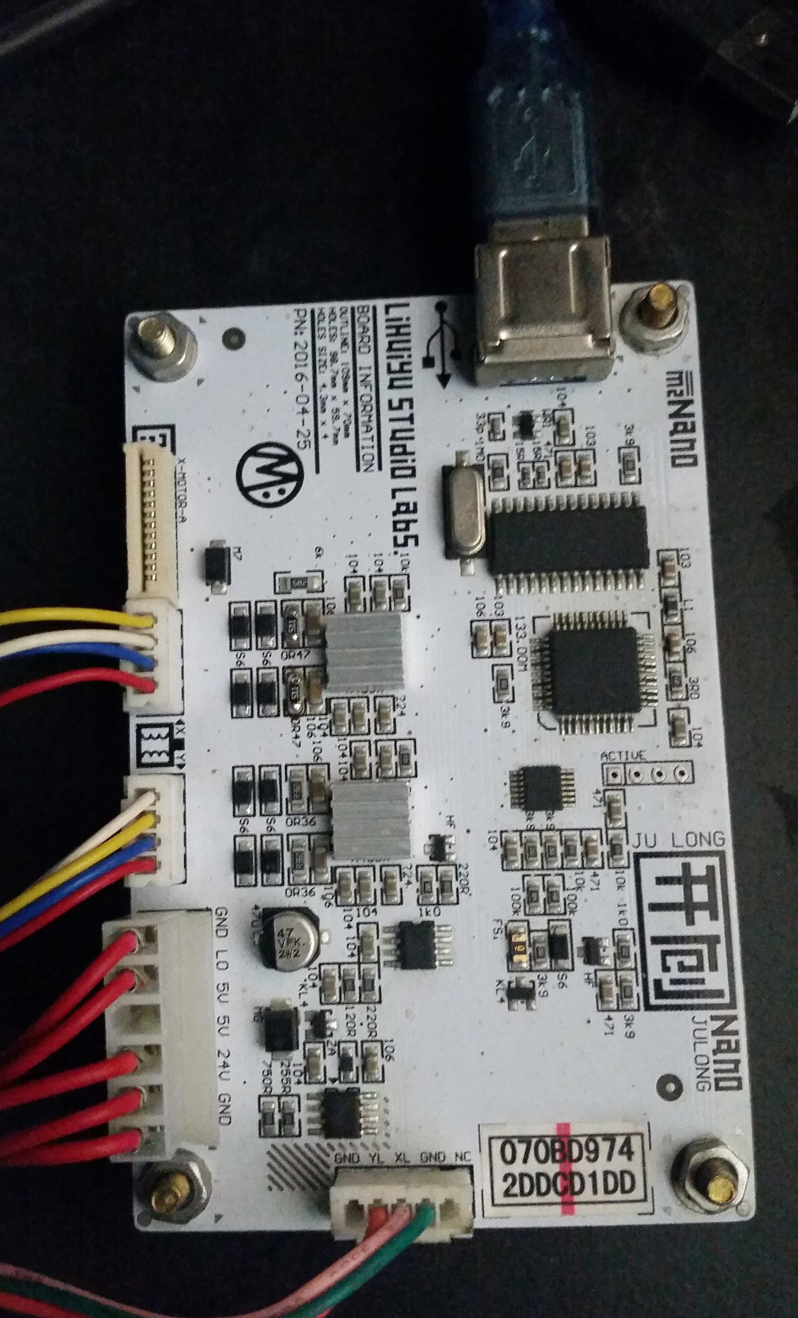

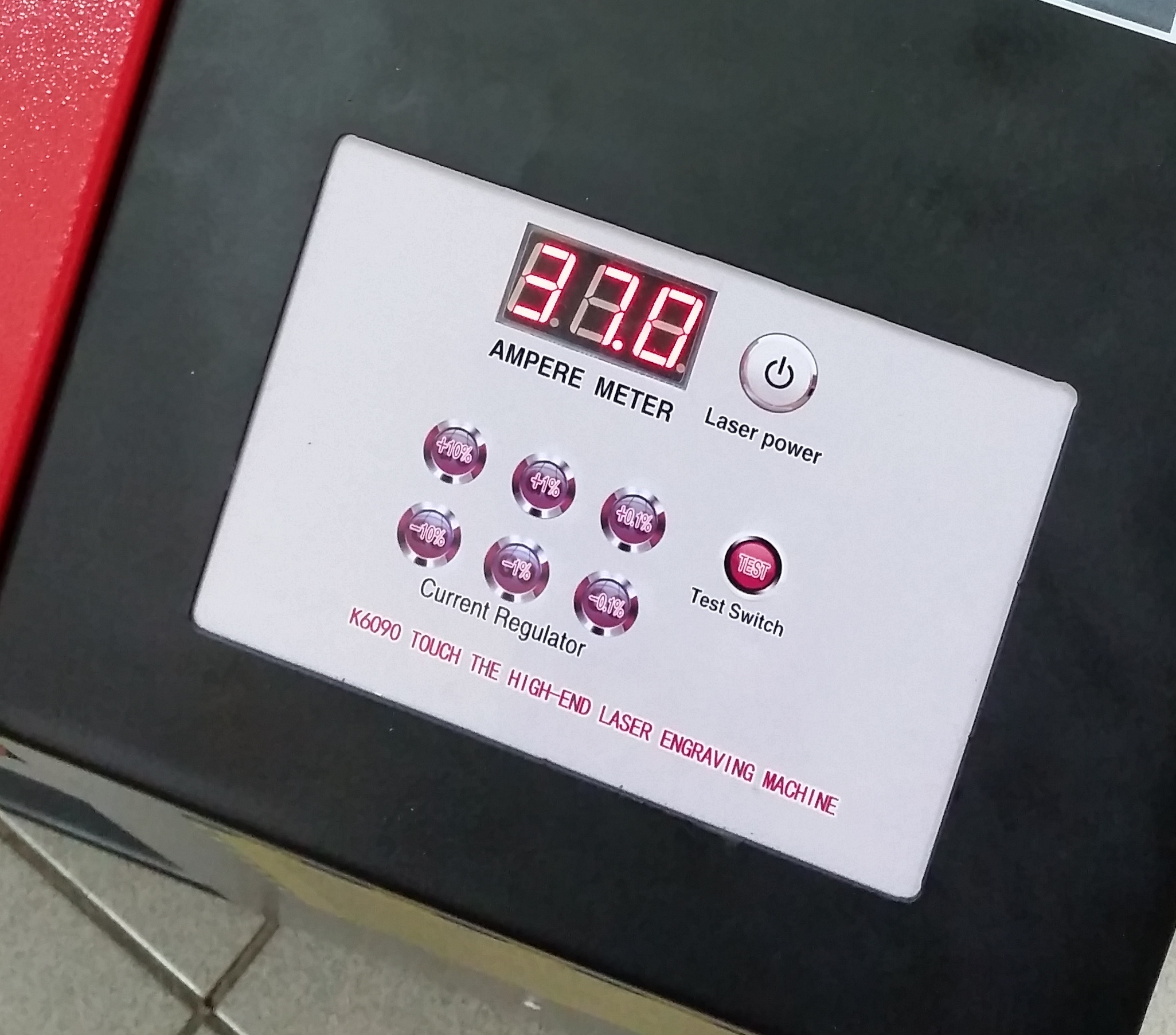

Продаю контроллер M2Nano от LIHUIYU + желтенький USB ключик (CorelLaser + LaserDraw) + панель управления мощностью.
Комплект стоял на станке, работал месяц, был снят в связи с апгрейдом.

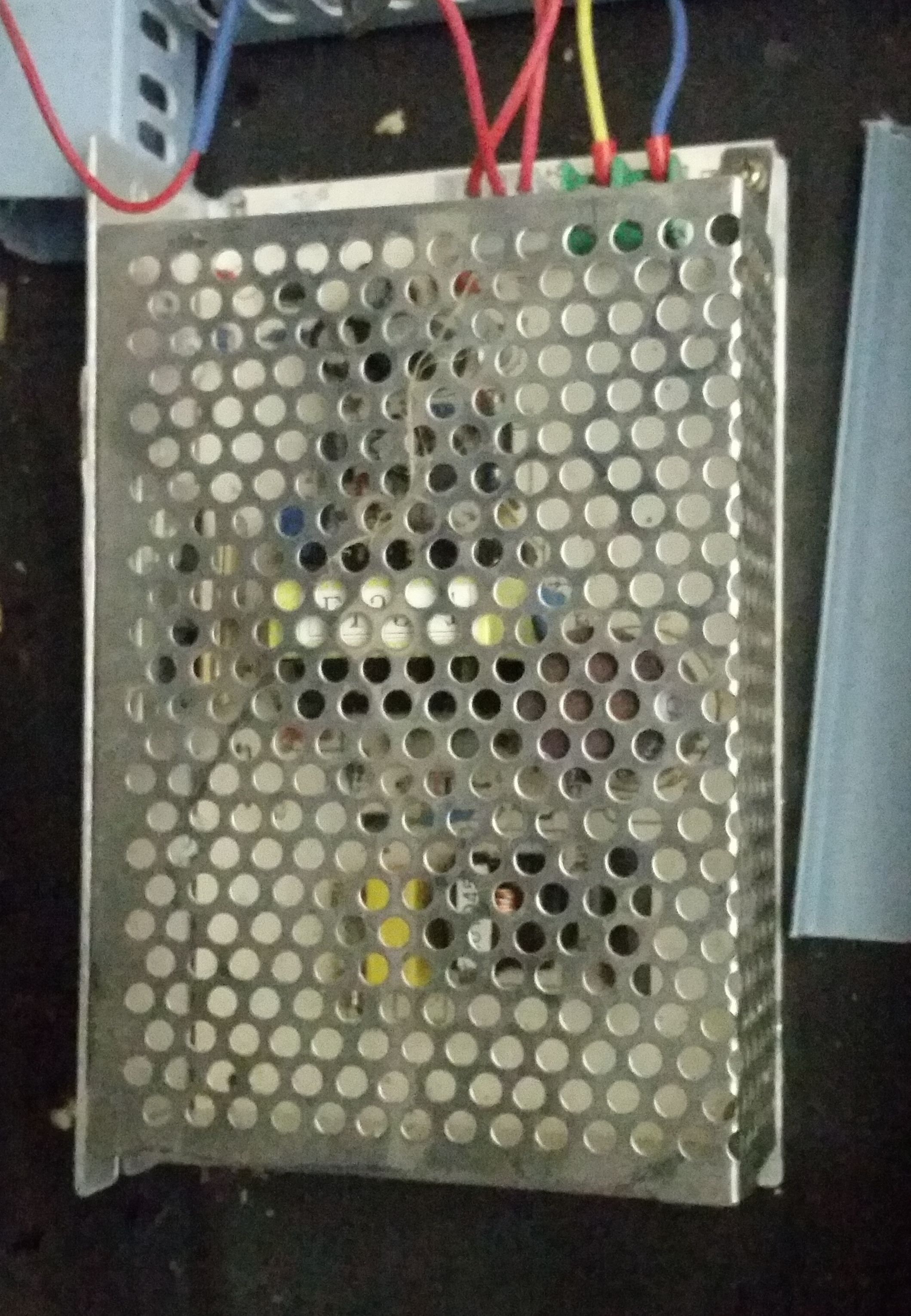

Так же есть еще БП 24+5 вольт
контроллер (5619 просмотров) <a class='original' href='./download/file.php?id=102103&mode=view' target=_blank>Загрузить оригинал (3.32 МБ)</a>
контроллер
панель управления (5619 просмотров) <a class='original' href='./download/file.php?id=102104&mode=view' target=_blank>Загрузить оригинал (877.54 КБ)</a>
панель управления
БП (5619 просмотров) <a class='original' href='./download/file.php?id=102105&mode=view' target=_blank>Загрузить оригинал (2.17 МБ)</a>
БП

Моторы прямо к плате цепляются?
И какого размера движки потянет?
А то есть станок без электроники, движки стоят 57х76мм

Сообщение Тенгель »
Да, выходные драйвера распаяны на плате, А4988. Этот контроллер заточен под движки на 42 мм, выходной ток около одного ампера. более того, в ПО нет регулировок величин перемещений, родная механика сделана перемещение 50 мм на один оборот ШД с шагом 0,9 градуса, насколько помню.

TAV писал(а):Моторы прямо к плате цепляются?
Я чуть-чуть модернизировал плату - поставил радиаторы (на всякий случай), хотя и без них драйвера никогда не грелись.
Но я поднял ток на оси X. Чтобы поднять максимальную скорость гравировки (в частности). Можно было гравировать на скорости 500 мм/сек.
По двигателям - смотрите по току. Драйвера - A4988 под радиаторами.
Простите вопрос новичку, но я как раз по этой теме ищу информацию. Купил гравер 200*300 с мат платой M2nano. Немного отличается от вашей, но даже интерфейсы те же. Суть проблемы в том, что движки проворачиваются рукой с небольшим усилием в состоянии удержания и при работе станок периодически смещает зону гравировки, т.к. при остановке двигателя и начале движения в другую сторону двигатель может по инерции пролететь дальше с характерным хрустом. Нашел в сети информацию о том, что если двигатели запитать меньшей силой тока - будут держать слабо, большей - будут греться. На движках сила удержания примерно 4400г.см., сила тока - 1,5А. С мат.платы идет 1А. Вы пишете, что подняли силу тока на оси X. Подскажите неразумному, как вы этого добились! Я буду весьма признателен. Сижу, копаю инет который день. Видимо копаю не тем и не там...
