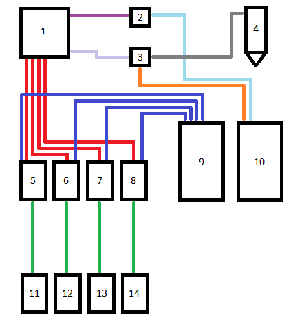

Теперь о мозгах. Если я все правильно понял, то схема сборки должна выглятеть примерно так:
Схема электроники ЧПУ.png (2330 просмотров) <a class='original' href='./download/file.php?id=101429&mode=view' target=_blank>Загрузить оригинал (12.7 КБ)</a>
1. Плата опторазвязки
2. Реле включения шпинделя.
3. ШИМ для регулировки частоты вращения шпинделя.
4. Шпиндель.
5, 6, 7, 8. Драйверы шаговых двигателей.
9, 10. Блоки питания.
11, 12, 13, 14. Шаговые двигатели.
Еще планируется подключение кнопки аварийной остановки, концевые индуктивные датчики на все оси и инструмент для автоматического поиска 0 по оси Z.

1. Цанга на шпинделе - ER11, максимальный диаметр фрез - 7мм. А многие (даже вроде большинство) профильные фрезы для деревообработки имеют хвостовики 8мм. Хотя если Вам только листы кроить, то это несущественно :)
2. USB-интерфейс - это, конечно, еще почти не прошлый век (на самом деле прошлый :)), но многие жалуются на его нестабильность в условиях производства.
3. Регулятор шпинделя заявлен на 10А, но, зная китайцев, можно рассчитывать максимум на 4-5 без принудительного охлаждения и на 6-8 с принудительным.
4. Сам шпиндель слабоват для коммерческого производства. Хотя опять же - неизвестны Ваши требования, может Вас и устроит :)
Все остальное можно будет покритиковать после того как покажете проект станка :-D

AndyBig писал(а):1. Цанга на шпинделе - ER11, максимальный диаметр фрез - 7мм. А многие (даже вроде большинство) профильные фрезы для деревообработки имеют хвостовики 8мм. Хотя если Вам только листы кроить, то это несущественно :)
Не существенно, я уже написал для чего нужен станок.
AndyBig писал(а):2. USB-интерфейс - это, конечно, еще почти не прошлый век (на самом деле прошлый :)), но многие жалуются на его нестабильность в условиях производства.
Вот тут можно поподробнее, в чем проявляется нестабильность, и что вы посоветуете?
AndyBig писал(а):3. Регулятор шпинделя заявлен на 10А, но, зная китайцев, можно рассчитывать максимум на 4-5 без принудительного охлаждения и на 6-8 с принудительным.
БП шпинделя 4А поэтому должно хватить, но спасибо за подсказку, поставлю кулер на радиатор.

DosiaSvin. писал(а):я уже написал для чего нужен станок.
А для чего тогда такие размеры? Бывают заказы на кухонные шкафчики с полутораметровыми дверцами? :)
DosiaSvin. писал(а):БП шпинделя 4А
Этот тот БП, который заявлен как 500 Ватт для 100-вольтового шпинделя? Чую какой-то подвох :think: :hehehe:
DosiaSvin. писал(а):от тут можно поподробнее, в чем проявляется нестабильность, и что вы посоветуете?
Чувствительность к помехам от шпинделя, моторов, включения-выключения мощных потребителей. USB-устройство отваливается.
Хороший вариант, например, Ethernet.

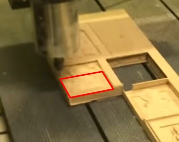

DosiaSvin. писал(а):Именно что 3д рельефы
Время обработки не важно? То есть допустимо, к примеру, обрабатывать одну дверцу весь рабочий день? А то и до следующего утра... Потому что станок быстрым не получится, я думаю.
На том видео большого станка, что Вы приводили выше, автор показывает рельеф и говорит, что он обрабатывается уже один час сорок минут. Посмотрите на площадь обработанного рельефа (там где-то 40-50 кв.см) и соотнесите с площадями, которые Вы собираетесь обрабатывать, умножив соответственно время.

Кухонный шкафчик для встраиваемого холодильника знаете какой размер имеют? ;) Насчет эзернета стоит подумать, спасибо, не знал. Срок изготовления кухни, самой простой, от одной недели, при чем изготовление дверц занимает 1 день (раскрой, фрезеровка краев, шлифовка, пробивка под петли, сверление под ручки, покрытие морилкой и лаком), т.е. чисто теоретически, на фрезеровку рельефов есть 6 дней, думаю смогу управиться за этот строк, ну или продлить его на 1-2 дня будет не страшно. Тем более что лакировка из процесса изготовления переносится.
На счет шпинделя и БП, честно говоря не обратил внимания, буду разбираться, спасибо за замечание.
