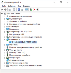

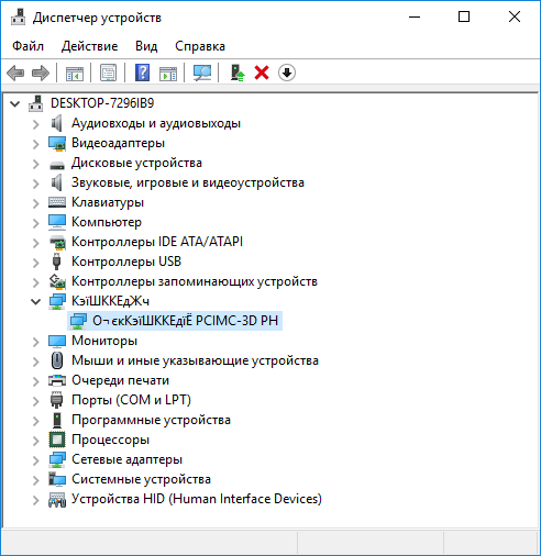

Re: Перепрограммирование платы NCStudo
У меня вот так называется:
NCStudio.png (3306 просмотров) <a class='original' href='./download/file.php?id=101482&mode=view' target=_blank>Загрузить оригинал (36.09 КБ)</a>
