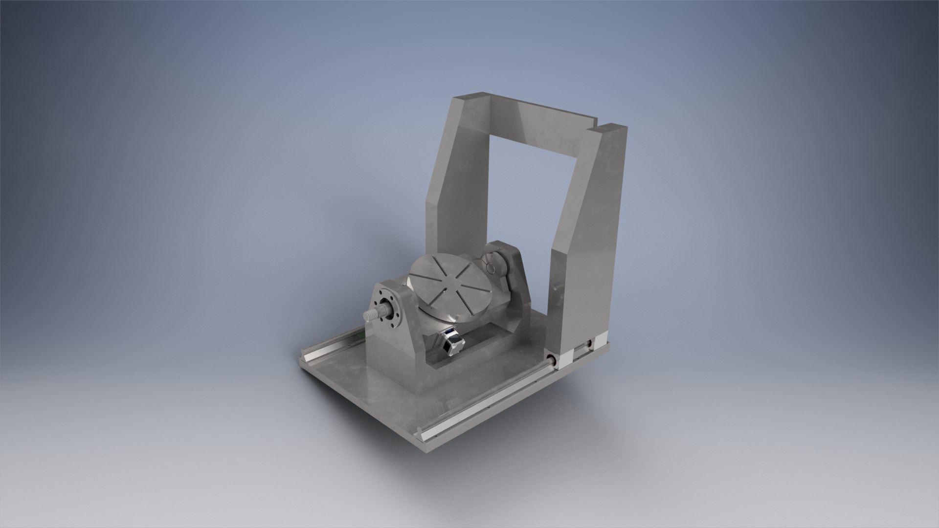

Всем привет
Хочу зделать ЧПУ 5 координат универсальный, есть уменя вопросов пару их задам после своей истории берите попкорн колу и го :beer_blow: :beer: .

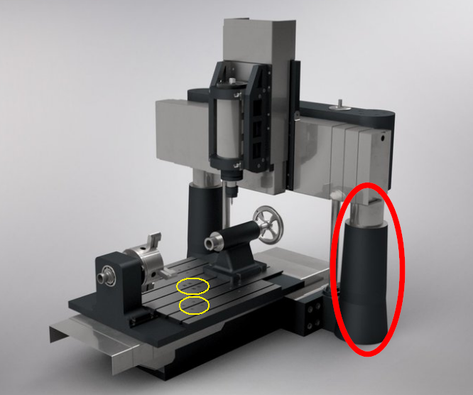

Я разрабатывал разные варианты например (рис-1)
(Рис 1) (6075 просмотров) <a class='original' href='./download/file.php?id=101329&mode=view' target=_blank>Загрузить оригинал (96.3 КБ)</a>
(Рис 1)
Ето первый образец он чето не очень удачный вышел, но зато я понял как чо куда можно было лепить и комбинировать делал в програме Autodesk Inventor

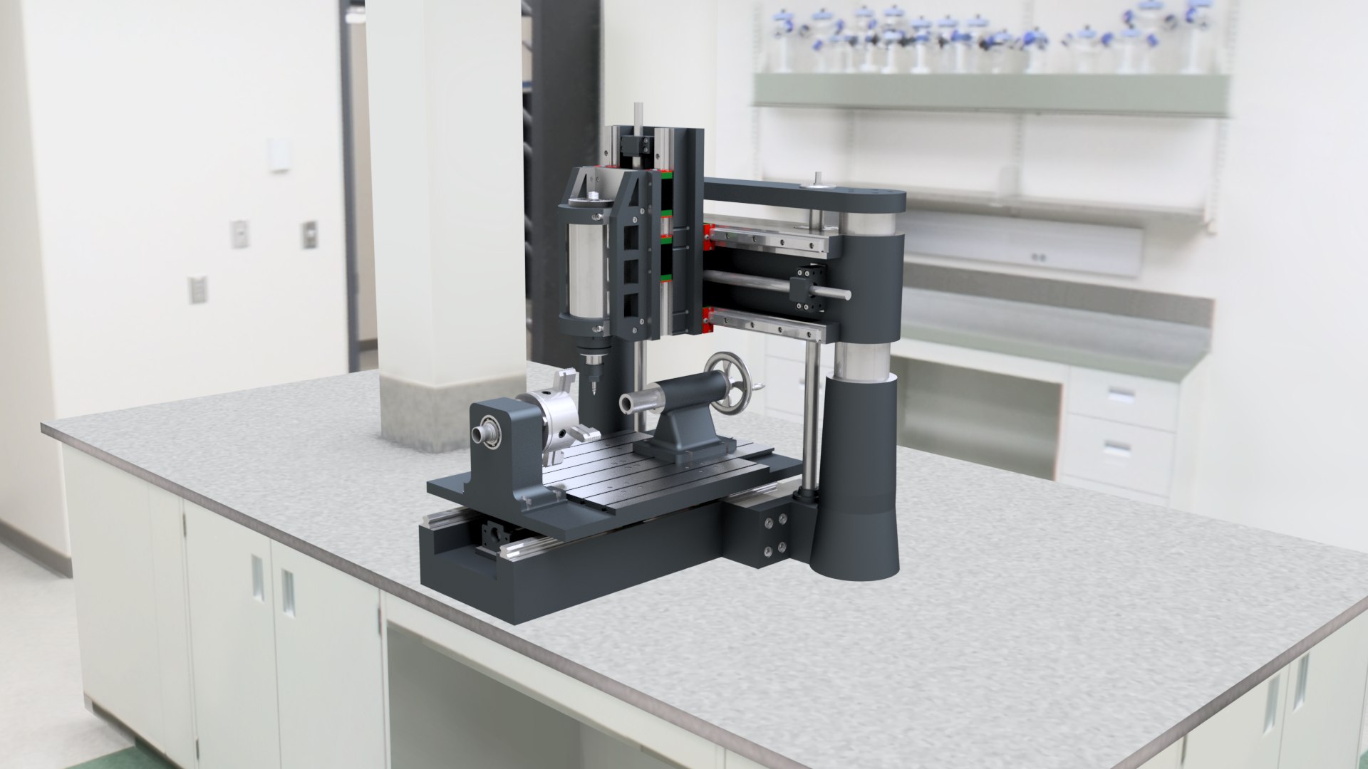

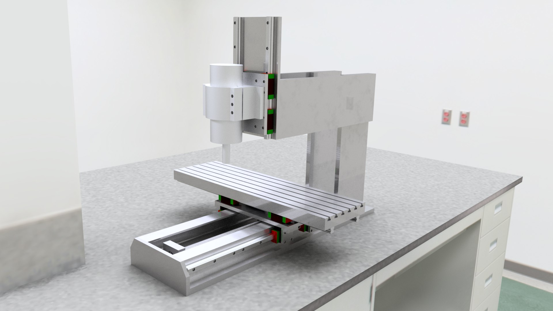

Потом нашел китайский CNC 30/40 и думал зделать по его стилю вышло ето (рис 2) вот снова неудача рельсы на алюминевой стойке,
(Рис 2) (6014 просмотров) <a class='original' href='./download/file.php?id=101336&mode=view' target=_blank>Загрузить оригинал (154.69 КБ)</a>
(Рис 2)

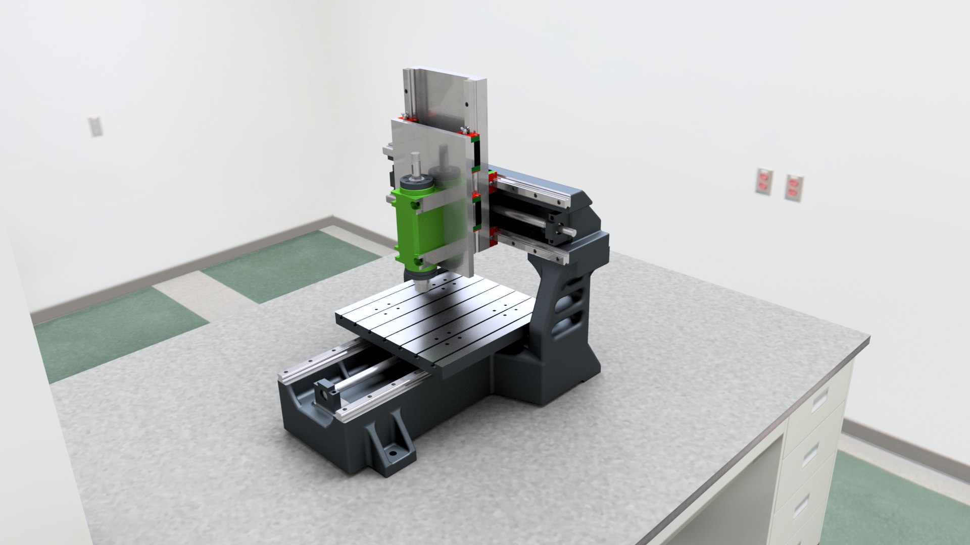

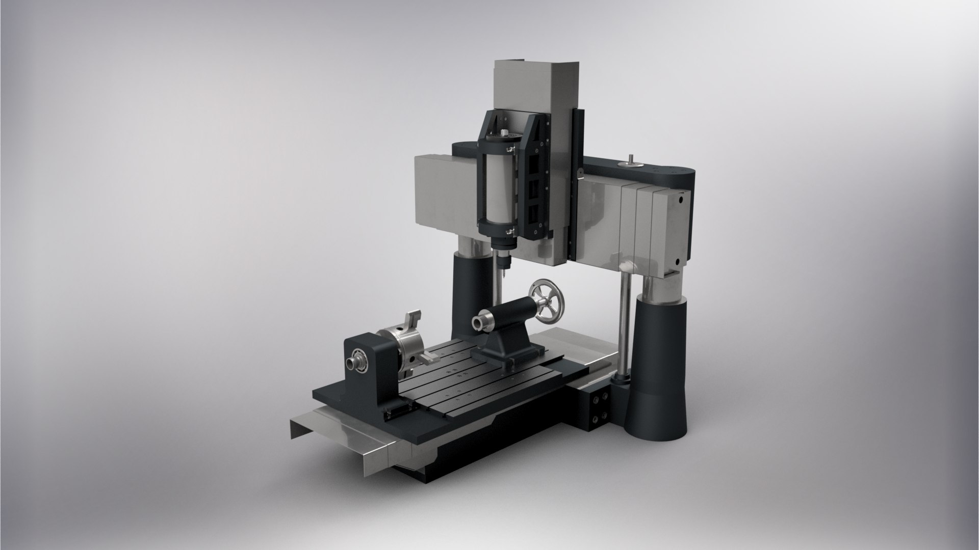

так как слышал в фрезре для стали станину луше с алюминеем не связывать и переделал (Рис 3)
Рельсы поменял переделал стол но всеодно рама сама не стойкая жесткость маловатая и вылет стола ненравился.
(Рис 3) (6014 просмотров) <a class='original' href='./download/file.php?id=101337&mode=view' target=_blank>Загрузить оригинал (158.82 КБ)</a>
(Рис 3)

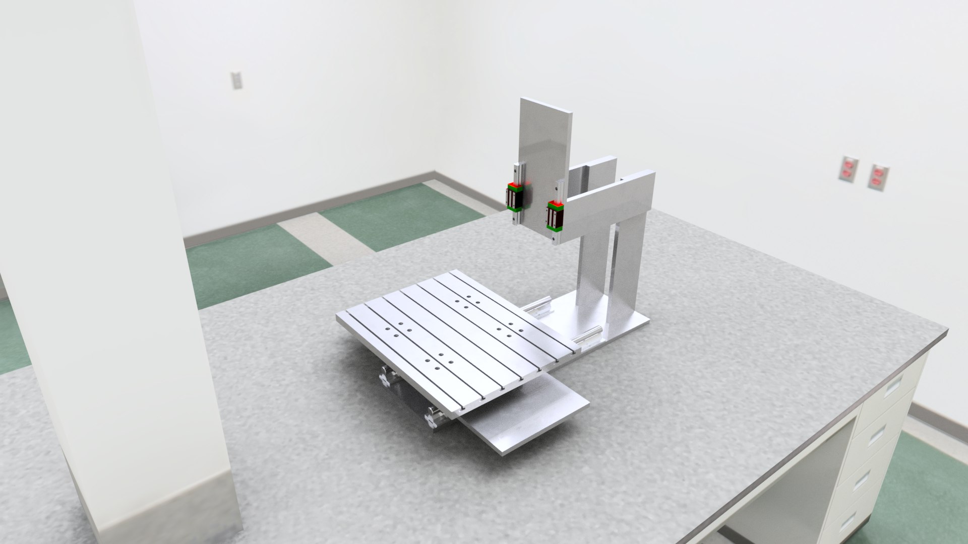

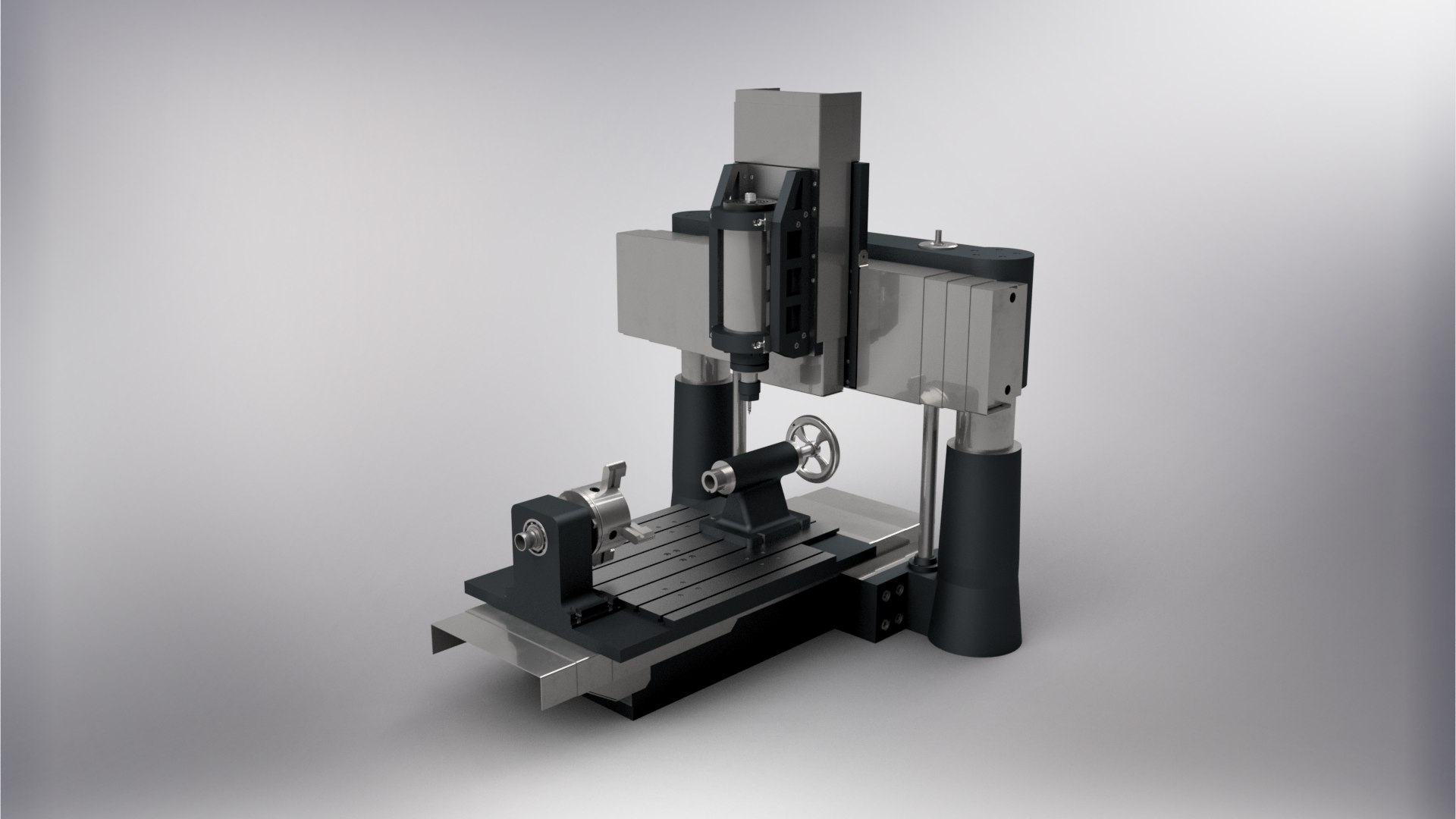

Потом наткнулся на тему «Дрюни ЧПУ Феникс из чугуна» идея очень понравилась и решил зделать портальник подобный (Рис 4) шпиндель фиговый поставил там асинхронный двиг ище надо, сам незнаю как вголову пришло)
(Рис 4) (6014 просмотров) <a class='original' href='./download/file.php?id=101338&mode=view' target=_blank>Загрузить оригинал (156.25 КБ)</a>
(Рис 4)

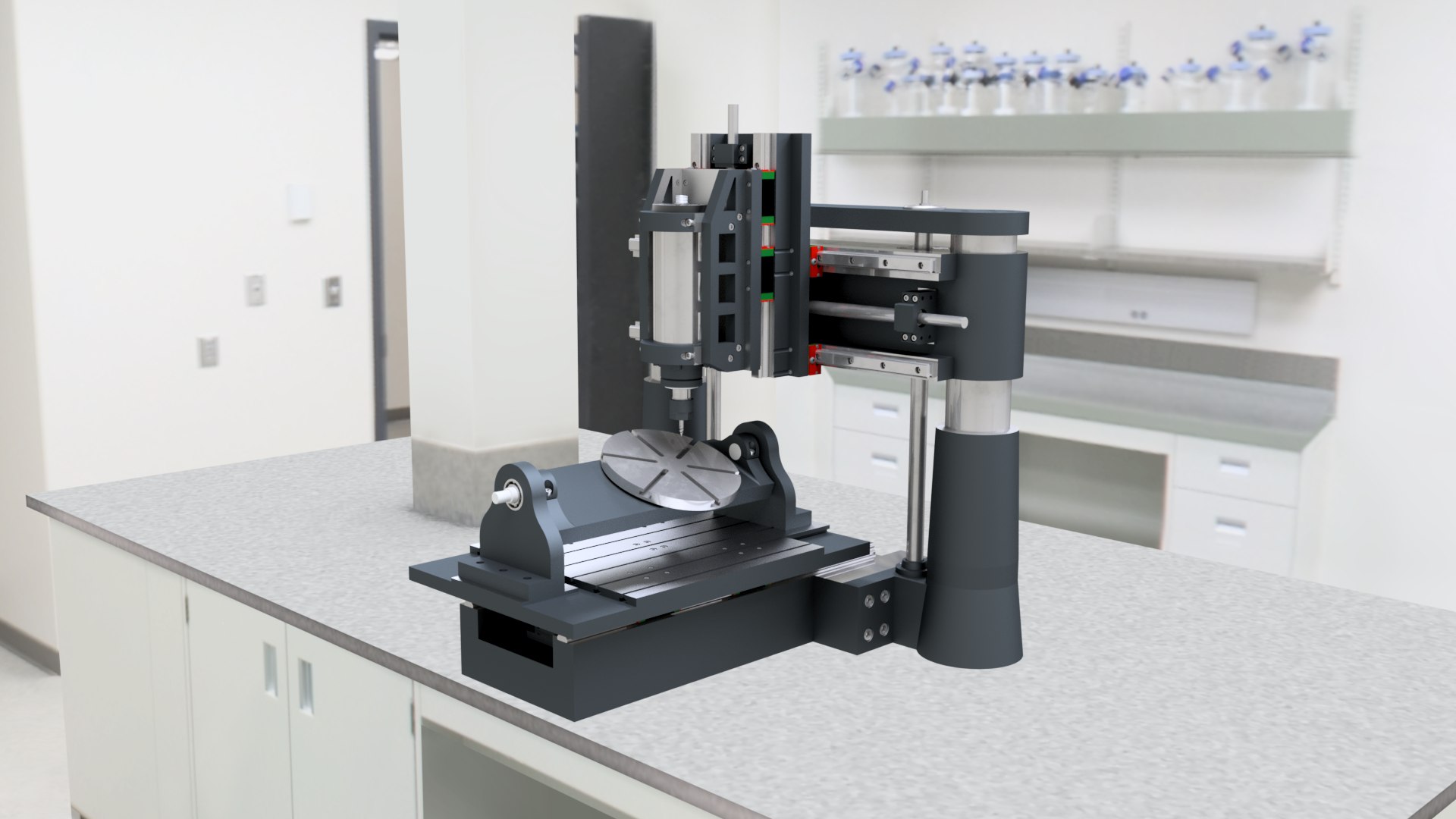

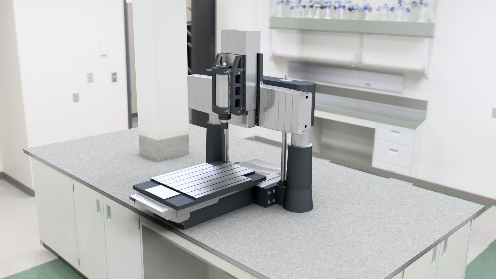

И вспомнил что хотел блин 5 координат а на (Рис 4) там на осе (Z) ход только 150мм, долго думал как увиличить ход оси, и придумал, незнаю хорошая ли идея но работает, я зделал подвижный портал (Рис 5-6) 4 координат и 5 координат.

Тперь вопросы:
1. Какие двишки поставить на ось 4/5 шаговые или серво и какой мощности.
2. Шпиндель тоже немогу подобрать, под фрезеровку стали, титана, медь, алюминий, дерево. Китай слабый будет?
3. На щет подвижного портала хочу мнение у слышать, потом зделаю диагностику и выложу
4. Защиту направляющих скакого метала лутше зделать?
5. Стоит ли концевики на осях ставить?
6. Какое управление ЧПУ 5 координат лутше?

Re: Чпу 5 координат
AragornVIP писал(а):Хочу зделать ЧПУ 5 координат свашей помощю своего опыта в чпу
Новички часто хотят 5ть осей, пока не поймут что это такое и что им это скорее всего не нужно.
Круглые рельсы и обработка стали вещи не особо совместимые.
Полистай тему Кишки станков #1

Re: Чпу 5 координат
AragornVIP писал(а):1. Какие двишки поставить на ось 4/5 шаговые или серво и какой мощности.
Это зависит например сталюку какой фрезой и на каких режимах грызть.
AragornVIP писал(а):2. Шпиндель тоже немогу подобрать, под фрезеровку стали, титана, медь, алюминий, дерево. Китай слабый будет?
От режимов фрезеровки зависит.
AragornVIP писал(а):4. Защиту направляющих скакого метала лутше зделать?
Нержа - красить не придется.

а что это за гидроцилиндр такой?

Экономия высоты? (5598 просмотров) <a class='original' href='./download/file.php?id=102526&mode=view' target=_blank>Загрузить оригинал (203.51 КБ)</a>
Экономия высоты?
Проект "Абсент".
Проект "Бумер".
Проект "Плексар".
Проект "Пропеллер".
Про мои станки есть тут.
Re: Чпу 5 координат
donvictorio писал(а):а что это за гидроцилиндр такой?
высоту ног наверно менять ;)

кстати, по поводу подъёмной балки в виде оси Z - идея прикольная, только не в такой реализации.
убирает недостатки всяких разных компоновок подвижкой Z. кроме одной - фрезеровать рельефы на таком станке станет не особо удобно :)
Re: Чпу 5 координат
AlexNikov будет делать чугуняку а потом я.
aegis
Сообщения: 3115
Репутация: 1810
Настоящее имя: Михайло
Re: Чпу 5 координат
Сообщение aegis »
donvictorio, там 2 оси зет считай. колонны для грубой подстройки под высоту оснастки, а классическая ось зет для быстрых и небольших перемещений. получается больше возможностей по полю обработки
нікому нічого не нав'язую.
Re: Чпу 5 координат
Только как сделать чтобы эта подстройка была синхронной? И что делать когда нужно сделать деталь максимальной высоты при этом обработка на всех высотах одновременно. Станок с полем 200 по зет но с ходом 100 считаю бесполезным.

Re: Чпу 5 координат
Сообщение aegis »
frezeryga, М-код спасает ситуацию
