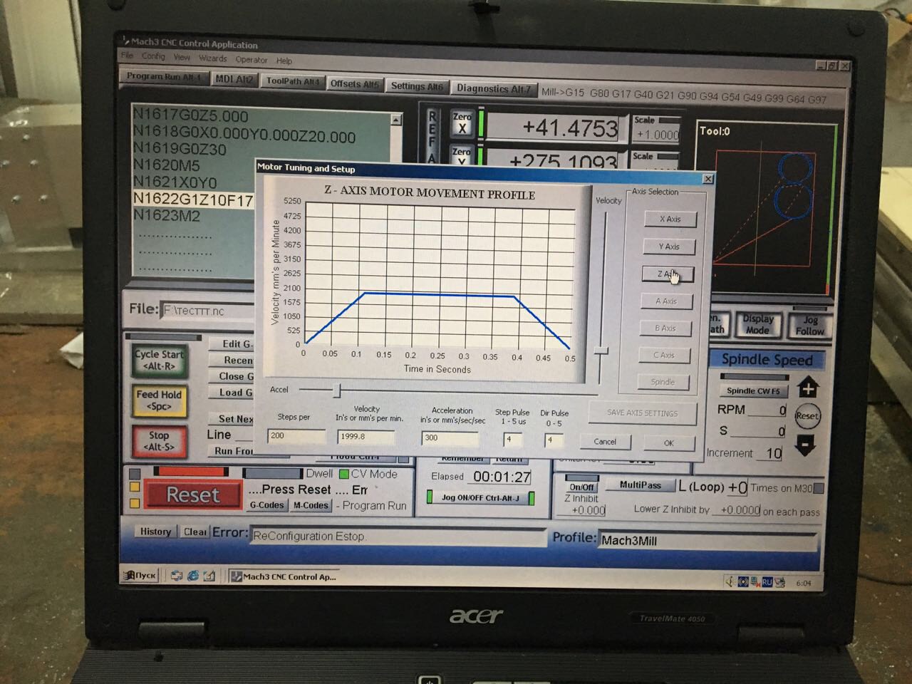

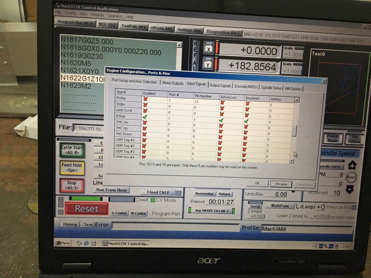

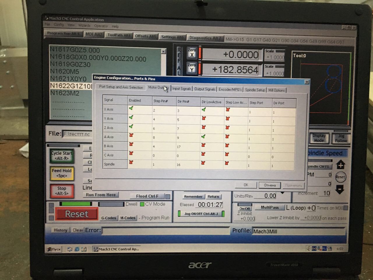

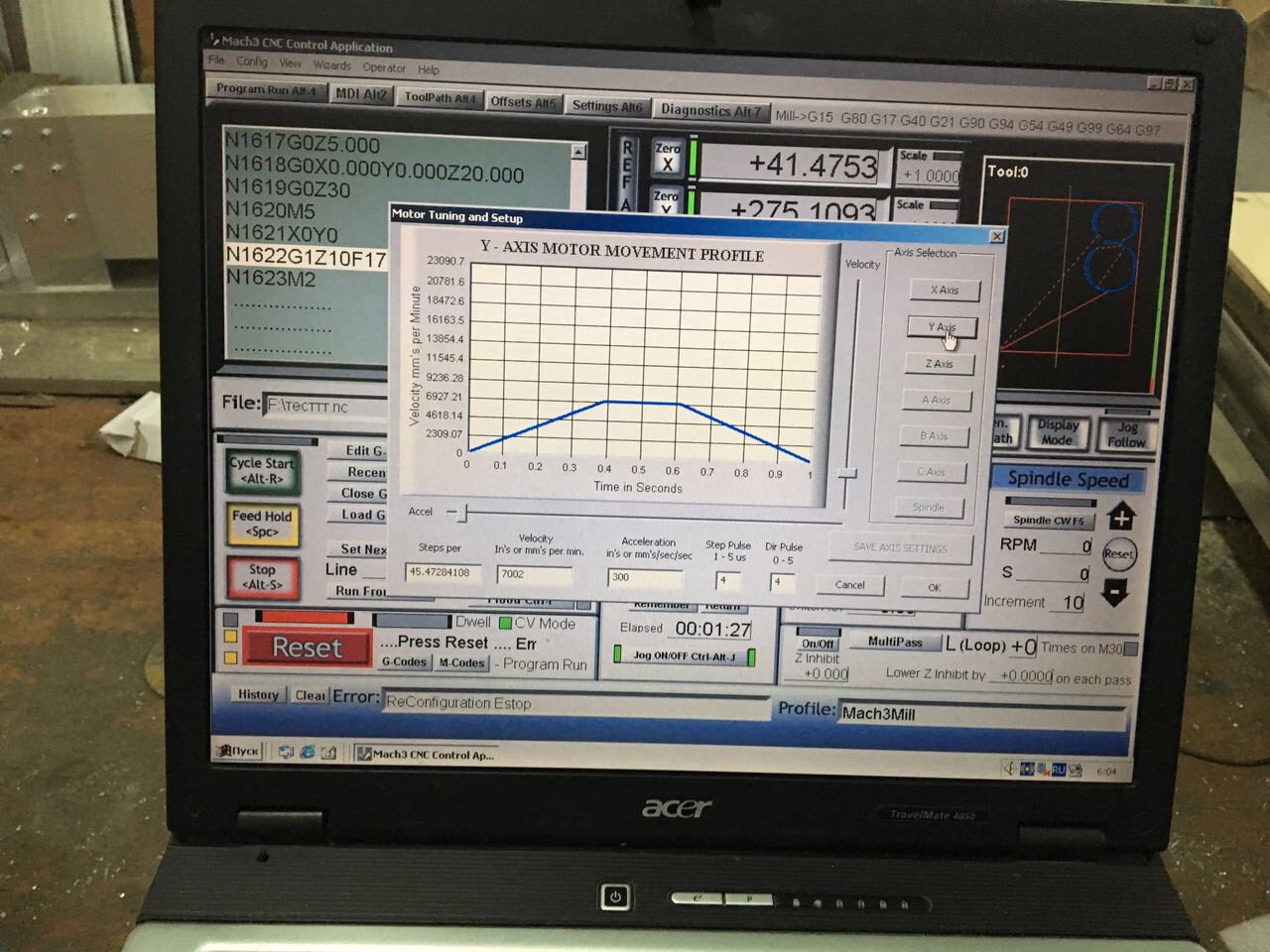

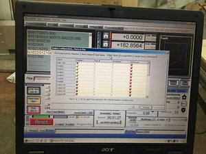

Мужики, выручайте. Две недели ломаю голову, уже окончательно запутался. Не так давно мною был приобретен фрезерный станок 600x900. Радости моей не было предела, пока не начал вводить его в эксплуатацию. Настройки Mach3 я тщательно перефотографировал у мастера, который мне этот станок и собирал. При покупке все проверялось, подключали к его компу, все работало. Затем настройки на свой комп вбивал сам, дома. Проблема заключается в следующем: при управлении станком вручную с клавиатуры кнопками Page Up/Page Down, при нажатии на одну и туже кнопку, к примеру Page Down, станок может ехать как вверх, так и вниз. Происходит это по неведанной мне закономерности. При загрузке любой УП, через несколько секунд работы, шпиндель упирается либо в верхнее конечное положение, либо в нижнее. Где искать проблему? Настройки матча? Может кабель LPT мозг делает? Может комп? Или просто руки выровнять нужно? :thinking: Чувствую, что решение лежит на поверхности, а опыта разобраться не хватает. По осям X и Y замечаний нет.

Похоже, что не работает одна из обмоток ШД. Проверяйте контакты от драйвера к двигателю.

Контакты все перепроверил, всё в норме. Двигатель новый. Сегодня поеду по магазинам искать новый кабель LPT. У меня он стоял БУшный. Может в нем проблема. А вообще теперь возник еще один вопрос: как бороться с тем, что кабель постоянно гнется при работе станка? Ведь LPT далеко не самый надежный вариант. Может у кого-то был опыт использования переходов USB to LPT, либо RS-485 to LPT и USB to RS-485? Корректно ли будет работать станок?

Sid V. писал(а):Чувствую, что решение лежит на поверхности, а опыта разобраться не хватает. По осям X и Y замечаний нет.
Привет! Я бы начал с:
1. Прозвонки обмоток двигателя, на всякий случай. Новый двигатель не значит 100% работающий.
2. Проверка контактов и проводов по цепочке от драйвера ШД к двигателю, по той же причине.
3. Проверка контактов на сигнальной паре "Dir", от контроллера к драйверу ШД, может статься, что просто плохой контакт.
4. Повесить на сигнальную пару "Dir" мультиметр, в параллель не изменяя схемы подключения станка, установить самую малую скорость перемещения и поперемещать ось Z вверх-вниз, наблюдая за показаниями вольтметра. Если закономерность в показаниях есть, (например: при подъеме оси +5 вольт, при опускании 0), а направление по прежнему не предсказуемо, причина в связке драйвер-ШД. Если показания вольтметра "скачут" непредсказуемо, искать выше, в сторону оптрона, LPT шнура, компьютера.

Спасибо, ответившим. Разобрался. Действительно был потерян контакт от контроллера к ШД.
