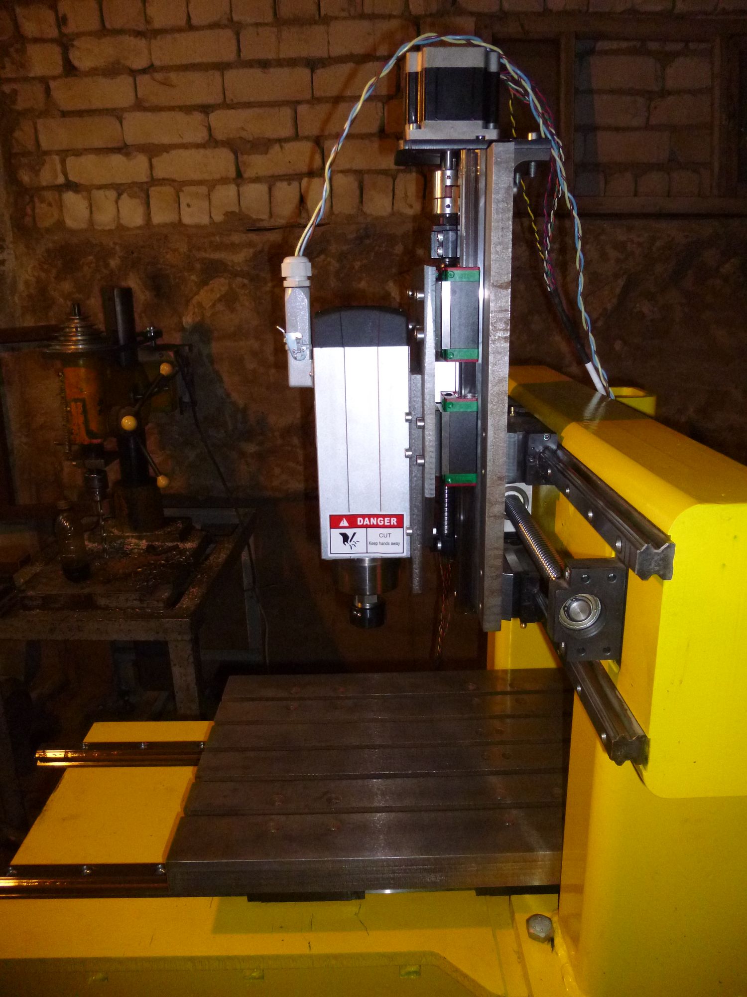

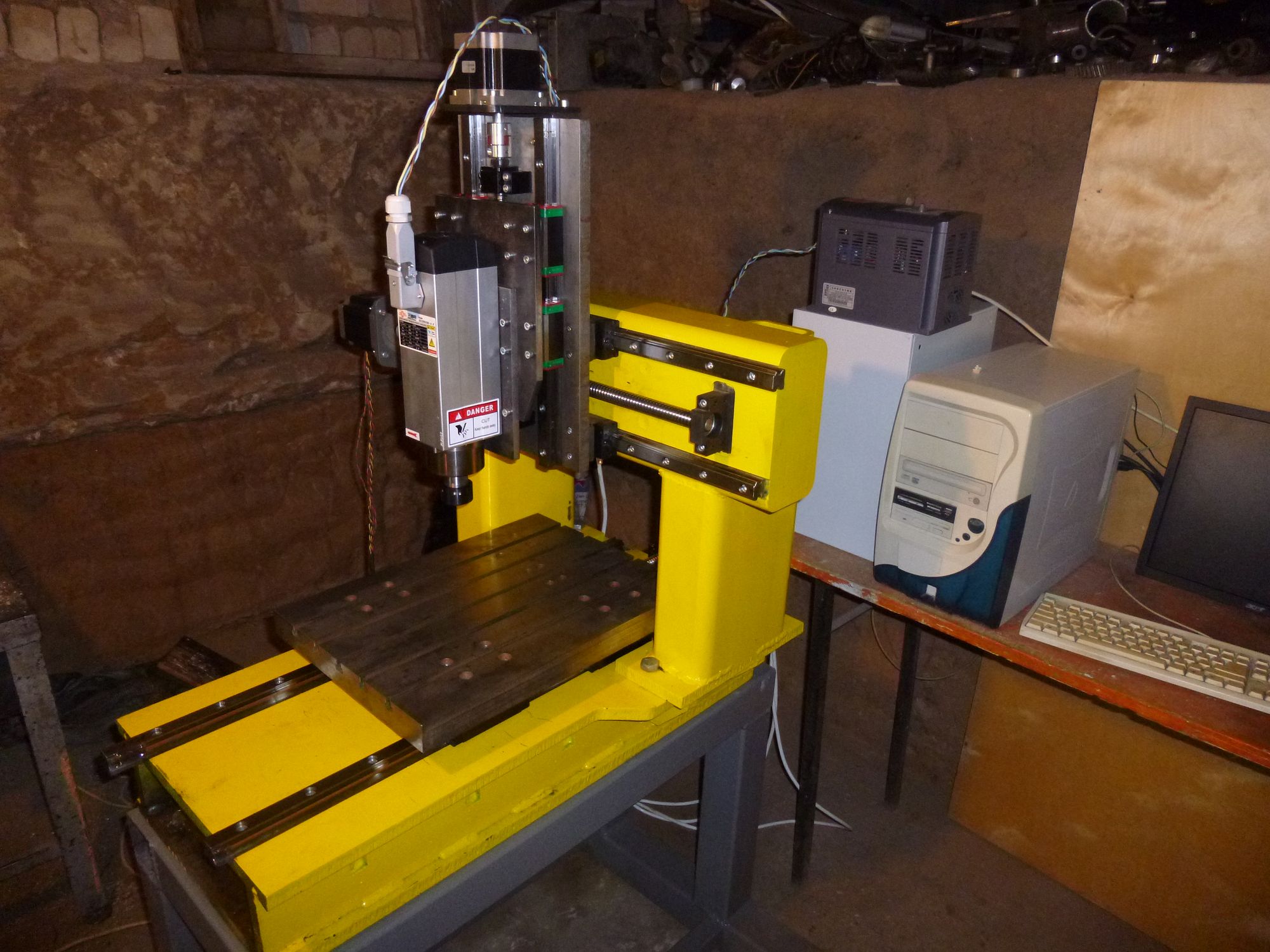

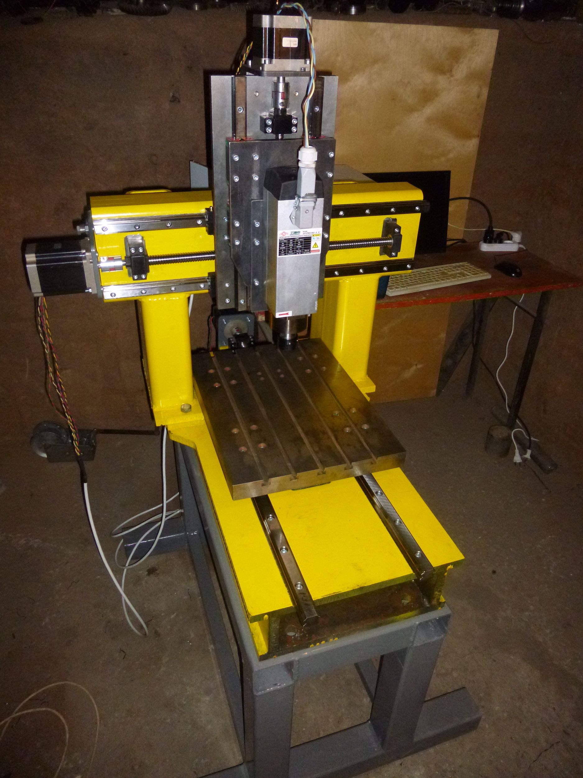

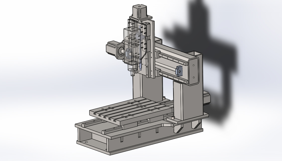

Вобщем, долгими зимними вечерами был создан вот такой фрезерный станок:

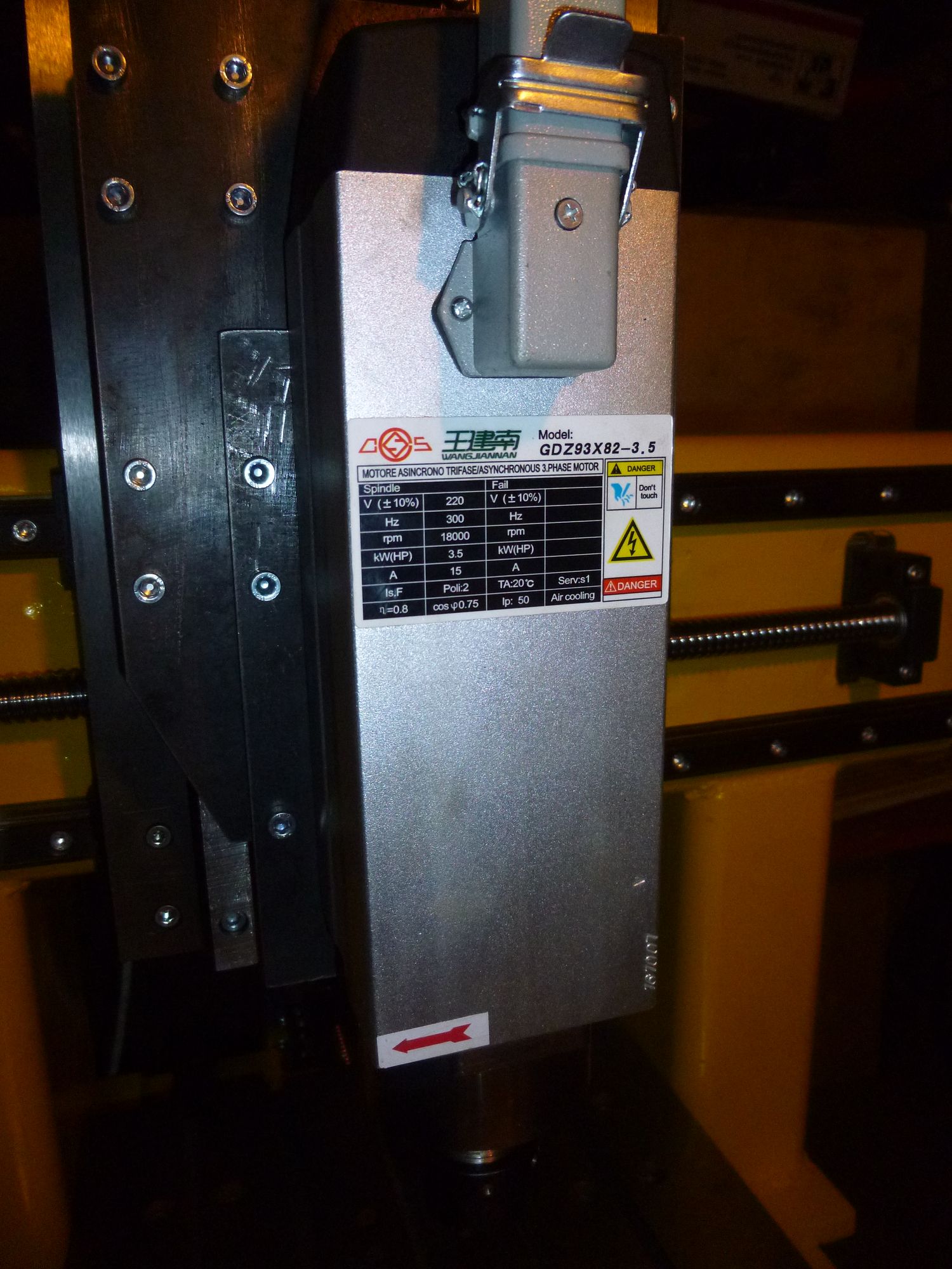

Станина наборная сварная из стальной плиты 20мм, портал из стальной трубы 100х200х10 с вваренными внутрь рёбрами жёсткости, стол стальной шлифованный 470х340х39, каретки XYZ соответственно 30 удлинённые, 25 удлинённые, 25 стандартные, ШВП 2005, 2005, 1605, шаговые двигатели 86 габарита. Шпиндель 3,5кВт+частотный регулятор 4кВт. Планирую использовать для фрезеровки Д16Т.
Это мой первый фрезер, не считая мелкого станка для сверления ПП, до него был богатый опыт изготовления станков плазменной резки.
Есть пару вопросов к уважаемой публике.
1. Настройка геометрии. С удовольствием выслушаю советы по настройке перпендикулярности осей.
2. Поскольку с фрезеровкой Д16Т на таких высоких скоростях никогда дела не имел, буду признателен всем, кто посоветует режущий инструмент "на первое время", т.к. дров, т.е. фрез я ещё наломаю.
Готов выслушать всю конструктивную критику и советы.
ПС что-то не понял, как сюда вставлять изображения, вставил с внешнего ресурса.

чем варили портал?, (полуавтомат .....), как геометрия после сварки?

Всё варил ПА 500А. Все посадочные места обрабатывались после сварки, разумеется.

Оч неплохо для первого раза. А надобность защиты поймется в процессе работы.

Конструкция подвергалась термообработке после сварки?

Нет, не подвергалась. Сталь использовал 09Г2С, её не сильно ведёт. Но, конечно, великих точностей не жду, станок делался для черновой обработки и получения опыта.

Re: Фрезерный по Al сплавам 470х470х200
Кабель-канал просится на провода от шпинделя.
Да не ненужен он там. Нудно просто провод нормальный толстый упругий.

или в шланг/гофру все убрать, аля

Сергей Саныч писал(а):Кабель-канал просится на провода от шпинделя.
Кабель-канал едет из Китая.
