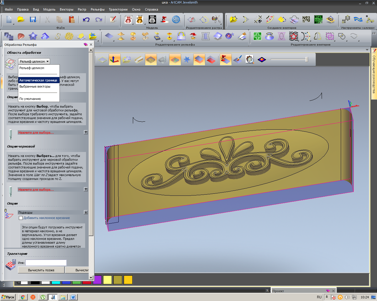

В арткаме сделал модель, в центре узор, по краям модели скосы. Центральный узор обрабатываю путем обработки по "выбранным векторам", но скосы не получается охватить потому, что они построены вытягиванием по двум направляющим. Здесь я нашел только выход выбирать в области обработки "рельеф целиком". Но тогда фреза будет всю поверхность обрабатывать, а мне только центральный узор сделать и скосы. Можно ли скосы также отдельно сделать, как и центральный узор, не затрагиваю остальную площадь.

А кто мешает нарисовать вектора в нужных местах и задать обработку между ними?

А ведь верно. Спасибо!!!
