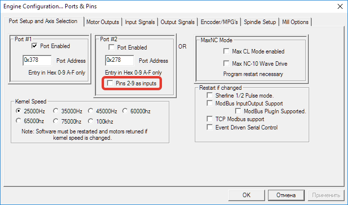

michael-yurov писал(а): 1, 14, 16 и 17 всегда выходы.
10, 11, 12, 13, 15 - всегда входы.
а 2-9 можно использовать и так и этак.
Но задать режим работы можно для всех 8 линий.
Для первого LPT 2-9 линии - всегда выходы.
В mach3 можно для второго LPT переключить линии 2-9 в режим входов.
Для дополнительного - можно выбирать

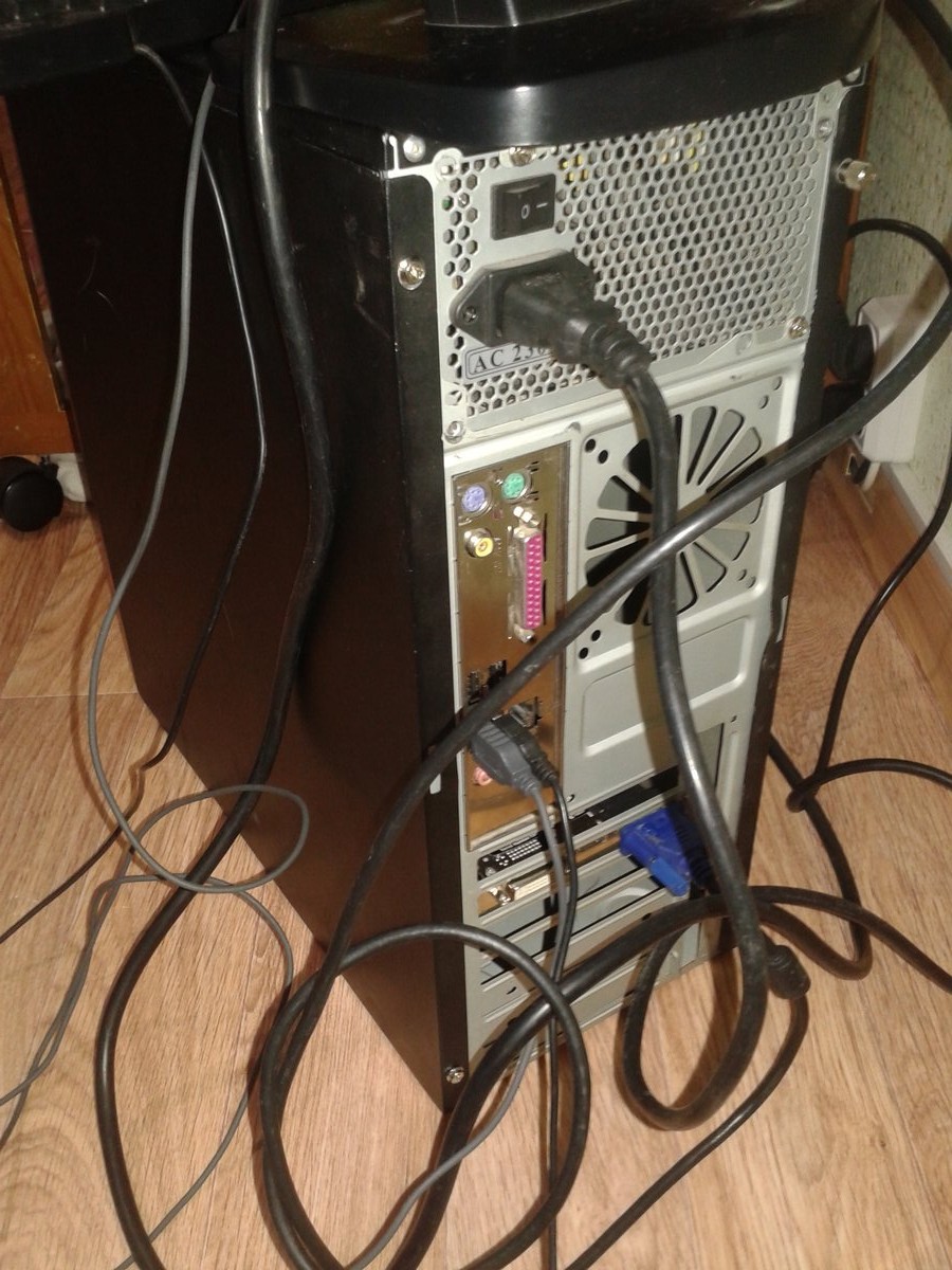

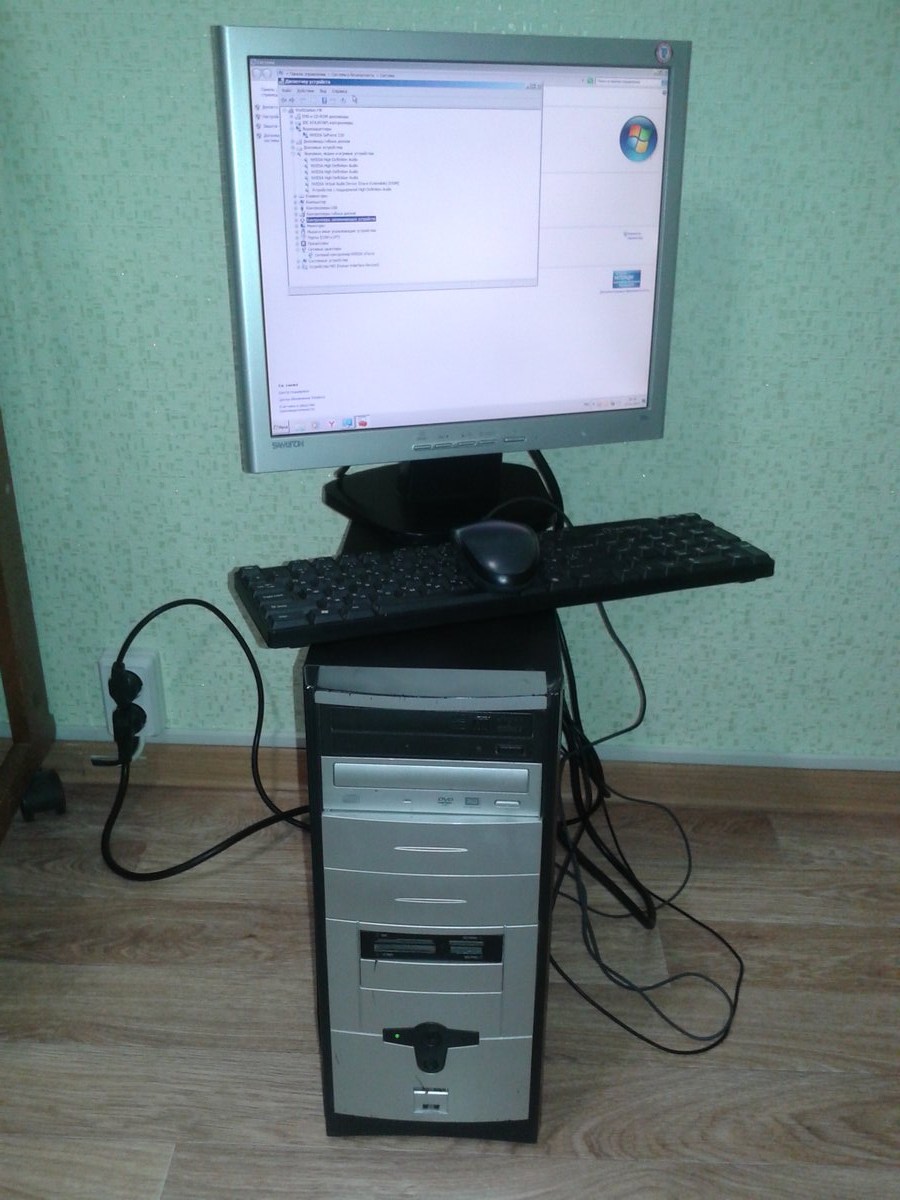

В общем решил с родным портом нужен.
Взял себе не полохой вариант, себестоимость вышла 3тр. :)
два ядра 3800, 3гига, 1Г видео, 160Гб сата
