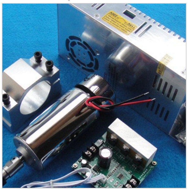

Не рассматривал, что-то типа такого:
img-2017-01-08-03-02-34.png (4580 просмотров) <a class='original' href='./download/file.php?id=99436&mode=view' target=_blank>Загрузить оригинал (508.03 КБ)</a>
как вариант?
Вполне получалось конусной фрезой 6мм с пяткой 0,5мм пилить рельефы на глубину 15-20мм, с шагом 0,1мм, со скоростью 600 мм/мин.
По крайней мере, наработка была в пару-тройку тысяч часов точно. Неспешно, конечно, но уверенно.
Спинку для кровати, конечно, не стоит таким пилить, но, опять буду нудить: а какие задачи, а что, а как, и т.д. и т.п....))

Может кто нибудь сталкивался с таким шпинделем, как он себя ведет по дереву ?

Неужели никто не пользуется китайским шпинделем на 500вт(
Re: Прошу совета
nachkar писал(а):Неужели никто не пользуется китайским шпинделем на 500вт(
Я таким но 300 ватным пользуюсь, в принципе хватает, для всех моих задач.

подскажите какие параметры выставляете для конусной фрезы для шпинделя 300вт хочу посчитать приближёно на что способен 500вт

Люди добрые определился я со шпинделем буду брать на 1.5кВт китайда подскажите какой лучше брать 65мм на 4 подшипника или 80мм на 3 ?
