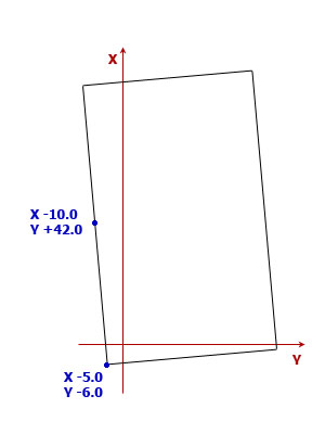

Например, есть прямоугольная заготовка, повернутая на неопределенный угол. Известно, что левая грань имеет координату по X -10.0:
g68_1.jpg (16476 просмотров) <a class='original' href='./download/file.php?id=99373&mode=view' target=_blank>Загрузить оригинал (28.63 КБ)</a>

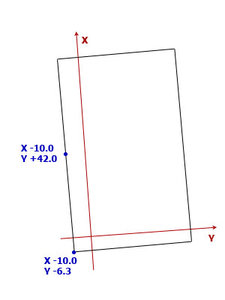

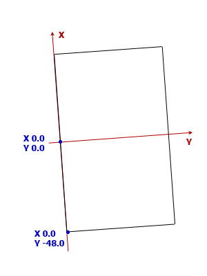

Теперь я определил щупом угол поворота заготовки, в одной из точек на левой стороне заготовки присвоил координате X -10.0 и даю команду повернуть координаты вокруг этой точки. По идее теперь вся грань должна находиться строго параллельно координате X и иметь координату по X -10.0, а Y в этой точке не должен измениться :
g68_2.jpg (16476 просмотров) <a class='original' href='./download/file.php?id=99374&mode=view' target=_blank>Загрузить оригинал (29.06 КБ)</a>
Но этой точке присваиваются координаты 0,0 и предыдущая привязка идет насмарку.
g68_3.jpg (16475 просмотров) <a class='original' href='./download/file.php?id=99376&mode=view' target=_blank>Загрузить оригинал (27.62 КБ)</a>
Может быть я чего-то не понимаю и так и должно быть? Если так, то почему? Какой в этом смысл?

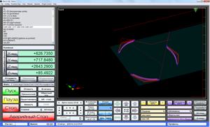

не поворачивай :roll:
а мне ж68 сильно помогает писать программу в 50 строчек вместе со всеми прелестями блокнота
2017-01-08_19-24-28.png (16369 просмотров) <a class='original' href='./download/file.php?id=99485&mode=view' target=_blank>Загрузить оригинал (391.5 КБ)</a>
нікому нічого не нав'язую.
