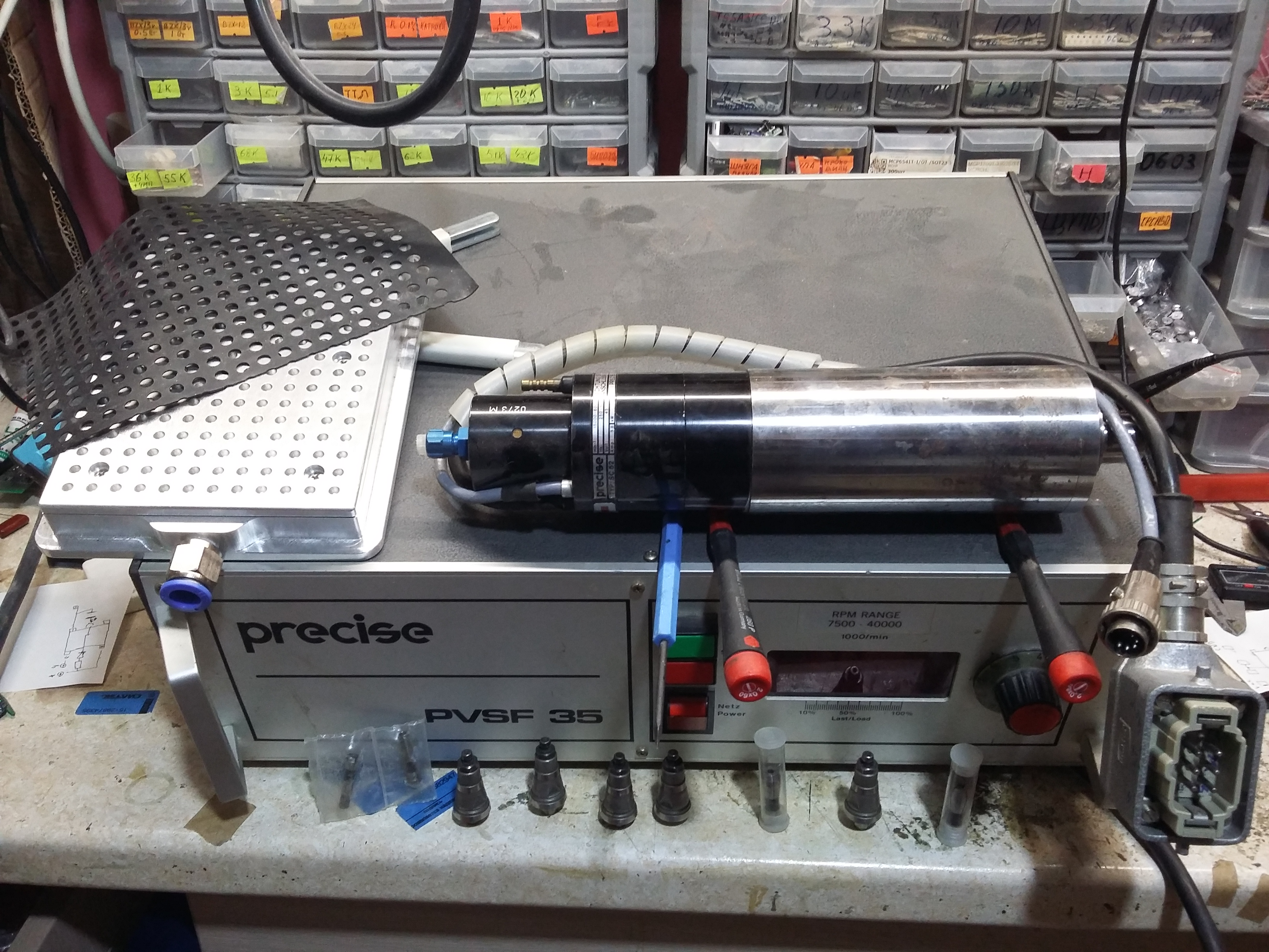

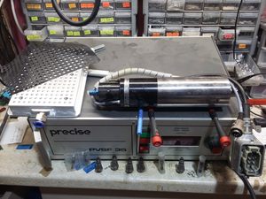

Я дилетант и по факту добавить нечего. Но была идея в своё время построить подобный станок. Именно для плат. С оборотистым шпинделем и автоматической сменой фрез.
Кой-какое оборудование для этого предприятия накупить успел. Пока не знаю отказался ли я от идеи построить. Отложил до лучших времен и понимания четкого.
Так что буду следить за продолжением темы.
Собственно фирмовые частотник и шпиндель 40 тыс. оборотов. С автоматической ваккумной сменой фрез.

Да нет никакого станка. Только то что на картинке. )iTXS писал(а):Интересно изучить устройство вашего станка.
Вообще планировал трехосевик по классической схеме на поверочной плите . Только за счет малого рабочего поля и малого хода по оси "зет" хотел сделать конструкцию максимально жесткой.
На рабочей поверхности - ваккумный столик. Спереди его обойма со сменными фрезами в цангах. Ваккумный насос с рессивером для стола и фрез . Охлаждение. Пылесос..
Вобщим ничего особьо оригинального. Что-то бы наверное дополнилось в процессе...

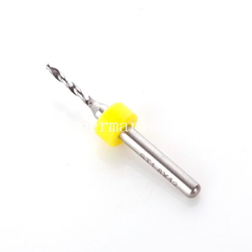

Наберите в ютубе PCB drilling machine и посмотрите видео с устройством и работой станка и сменщика.
Для сверления/фрезерования ПП устоявшимся решением являются специальные шпиндели диаметром 62мм с цанговым зажимом инструмента стандарта Excellon 820 либо 1010 (наберите в гугле PCB Drilling spindle). Разжим/зажим цанги осуществляется пневмоцилиндром.
Таким образом шпиндель захватывает инструмент непосредственно за хвостовик.
Стандартным хвостовиком инструмента является 3.175мм (1/8 дюйма). Менее распространен 3мм.
Ограничение глубины захвата, а также удержание инструмента в магазине осуществляется с помощью пластикового ограничительного кольца, напрессовываемого на инструмент.

со шпинделями под цанги ER вы не получите смену инструмента. Шпиндели с автосменой (ATC) работают с конусными оправками типа ISO или BT, в каковые уже зажимаются инструменты, или со своими цангами под один диаметр хвостовика.iTXS писал(а):В Aliexpress нашел несколько предложений по моторам с шпинделями и цангам для ER11
типа того - как раз цанга под 3.175: http://www.ebay.com/itm/1pcs-PCB-drilli ... 2028332057

Rionet писал(а):Для сверления/фрезерования ПП устоявшимся решением являются специальные шпиндели диаметром 62мм с цанговым зажимом инструмента стандарта Excellon 820 либо 1010 (наберите в гугле PCB Drilling spindle). Разжим/зажим цанги осуществляется пневмоцилиндром.
Спасибо, посмотрел видео и сайты, просветился. Оказывается меняют не сверла а цанги, что в моем случае не совсем подходит, станок ведь хочу сделать портативный, не больше обычного не маленького 3D принтера. В видео нашел удерживающий цанги механизм с пневмоприводом, интересно. Возможно я сделаю свою версию этого механизма, но на чем то вроде короткого пружинного электроактуатора, пока не знаю. По поводу цанг ER у меня пока есть только одна идея: к шпинделю приделать гаечный ключ, откидывающийся при работе, и усилием шпинделя ослаблять гайку ER находясь над лункой, куда впоследствии упадет фреза или сверло. Далее перейти к лунке с нужным инструментом и точно так же затянуть гайку усилием шпинделя в обратном направлении. Тут есть слабое место: я не знаю, хватит ли усилия шпинделя для этого.arkhnchul писал(а):Шпиндели с автосменой (ATC) работают с конусными оправками типа ISO или BT, в каковые уже зажимаются инструменты, или со своими цангами под один диаметр хвостовика.
Я же буду фрезеровать и сверлить платы не толще 1.5мм, и не буду использовать сложные шпиндели за 100 тысяч, хотя они и очень крутые, высокооборотистые, с автозажимом и воздушной смазкой. Хочу сделать не запредельно дорогой аппарат для домашнего пользования.arkhnchul писал(а):а что вас сподвигло к такому решению? они не вывезут и просто таскать отнюдь не невесомый портал со шпинделем, а не то чтобы еще что-то делать. Не смотрите на типоразмеры меньше NEMA23.

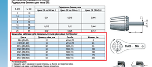

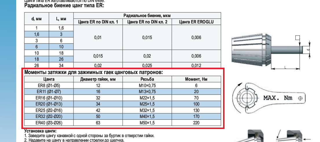

Рабочий момент фрезы/сверла при обработке ПП и момент затяжки цанги ER отличаются на порядки.iTXS писал(а):По поводу цанг ER у меня пока есть только одна идея: к шпинделю приделать гаечный ключ, откидывающийся при работе, и усилием шпинделя ослаблять гайку ER находясь над лункой, куда впоследствии упадет фреза или сверло. Далее перейти к лунке с нужным инструментом и точно так же затянуть гайку усилием шпинделя в обратном направлении. Тут есть слабое место: я не знаю, хватит ли усилия шпинделя для этого.
Проще не шаговиком, а коллекторным с редуктором.exe писал(а):разве что вал фиксировать, и приводом управляемым шаговиком, откручивать-закручивать гайку , контролируя момент по току

Rionet
- Мастер
- Сообщения: 388
- Зарегистрирован: 26 янв 2016, 22:01
- Репутация: 83
- Настоящее имя: Глазунов Роман
- Откуда: Волгоград
- Контактная информация:
Re: Фрезерование контуров и сверление печатных плат
У вас на самом деле выбора нету.
Если вы хотите автосмену то покупаете специальный шпиндель для плат типа того что по ссылке выше.
Если не хотите, то берете 300Вт ER8 60тыс. и меняете сверла руками.
Со шпинделями с ебея аккуратнее, они свой ресурс уже отработали, нужно будет делать ревизию и вероятно менять подшипники. А они там могут быть непопулярными.
