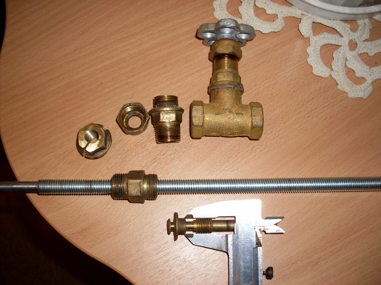

я таки разобрался с ходовым винтом и гайкой! клинило по высоте (немного просчитался).
в общем в итоге взял "серую круглую сантехническую штуковину" за 20р., распилил пополам и нарезал гайку - работает идеально! :)
по поводу "она сотрётся" - у меня сомнения, т.к. материал какой-то нереально прочный и немного вязкий даже.
опять же если сотрётся - я уж как-то переживу и куплю новую за 20р. то :D
P.S. пилить этот дивный "сантехнический материал" было крайне непросто. я плюнул и просто с 2-х сторон насверлил дырок дрелью и кусачками всё расфигачил (на 2 полукруглые половинки). на одной потренировался (всю иссверлил), а другая уже пошла как "чистовик".
вообще конечно материал какой-то нереально прочный, еле сверлится свёрлами по металлу даже... хотя и пластик вроде же...
ощущение типа "очень-очень твёрдый спрессованный воск" (материал немного вязкий, что и объясняет проблемы с пилением ножовкой по металлу).

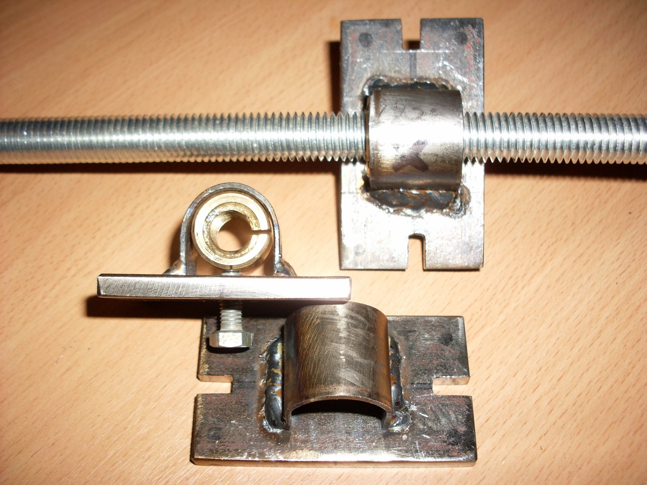

rekod писал(а):просто с 2-х сторон насверлил дырок дрелью и кусачками всё расфигачил (на 2 полукруглые половинки)
нужно было делать хотя бы так.
cnc_fot_37.jpg (6457 просмотров) <a class='original' href='./download/file.php?id=99370&sid=42b031401aa95b6b5ee73b52a0127daa&mode=view' target=_blank>Загрузить оригинал (286.88 КБ)</a>
cnc_fot_40 (1).jpg (6457 просмотров) <a class='original' href='./download/file.php?id=99369&sid=42b031401aa95b6b5ee73b52a0127daa&mode=view' target=_blank>Загрузить оригинал (272.96 КБ)</a>
rekod писал(а):нереально прочный
ммм, да. и ответ прям тут -
rekod писал(а):"очень-очень твёрдый спрессованный воск"
:hehehe: :hehehe: :hehehe:
