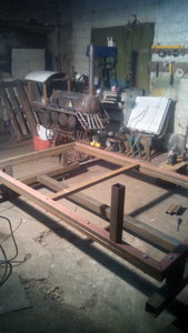

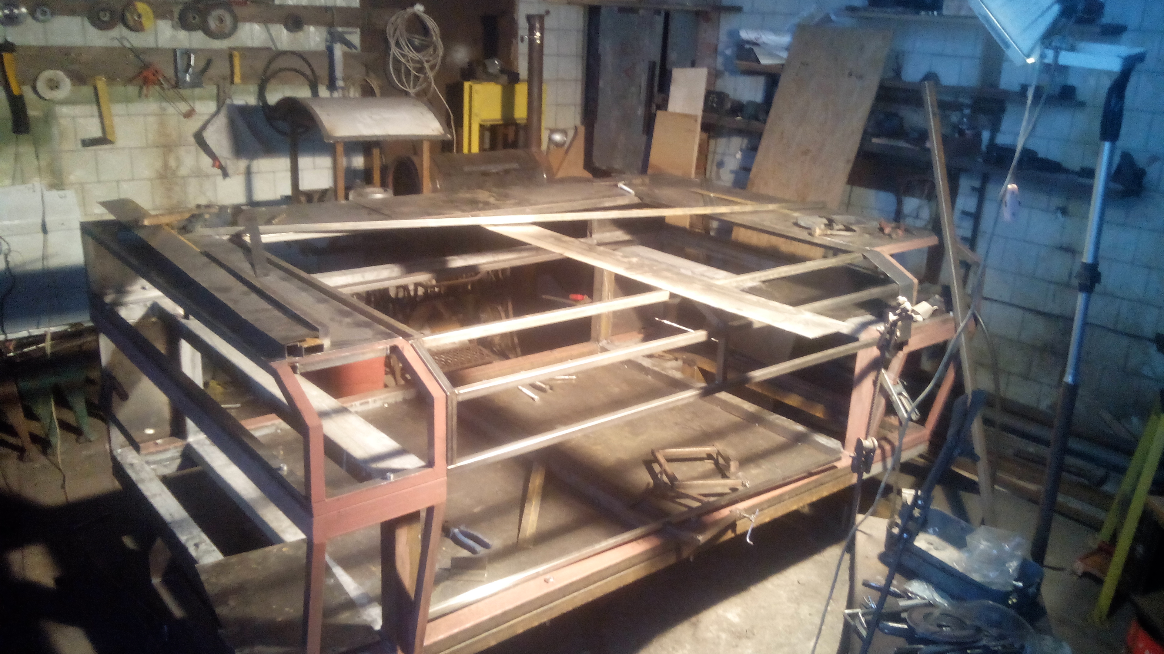

Рельсы, хивин15, каретки к ним, набор механики, бп к трубе и саму трубу брал в Украине, по месту. Как-то незаметно, за один вечер, старые ворота переквалифицировались в станину комплекса

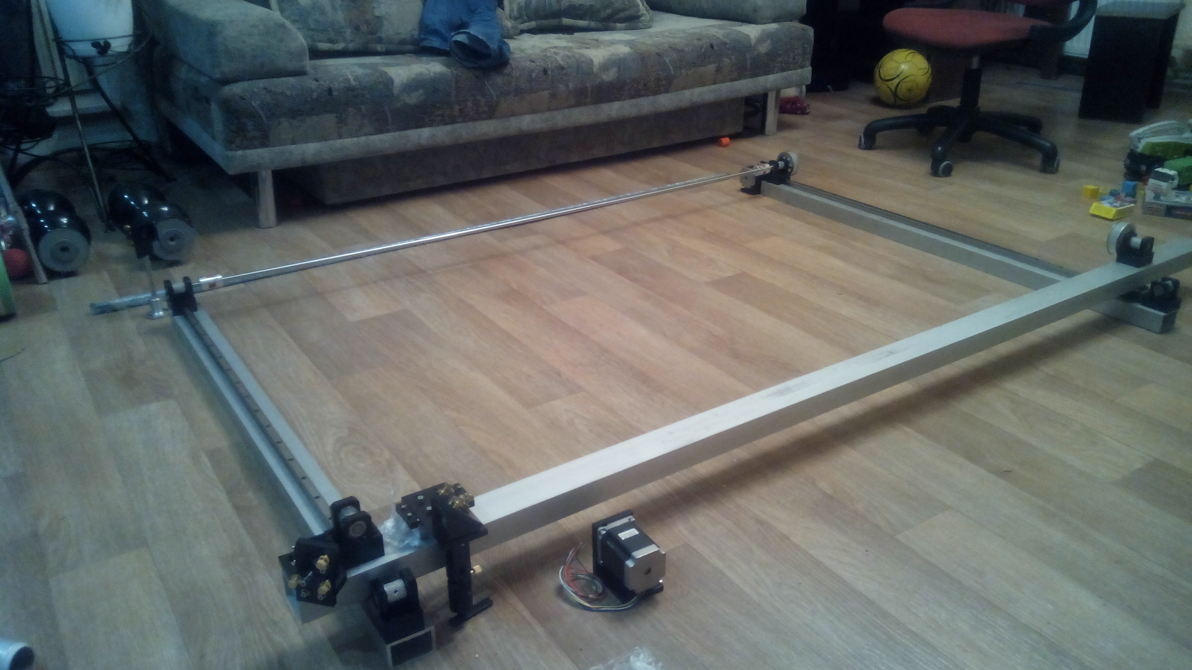

Еще один вечерок, прямо в онлайн)))
IMG_20161228_224525.jpg (4079 просмотров) <a class='original' href='./download/file.php?id=98712&sid=1f2d7254571252e553ffa3a5a512f164&mode=view' target=_blank>Загрузить оригинал (2.11 МБ)</a>

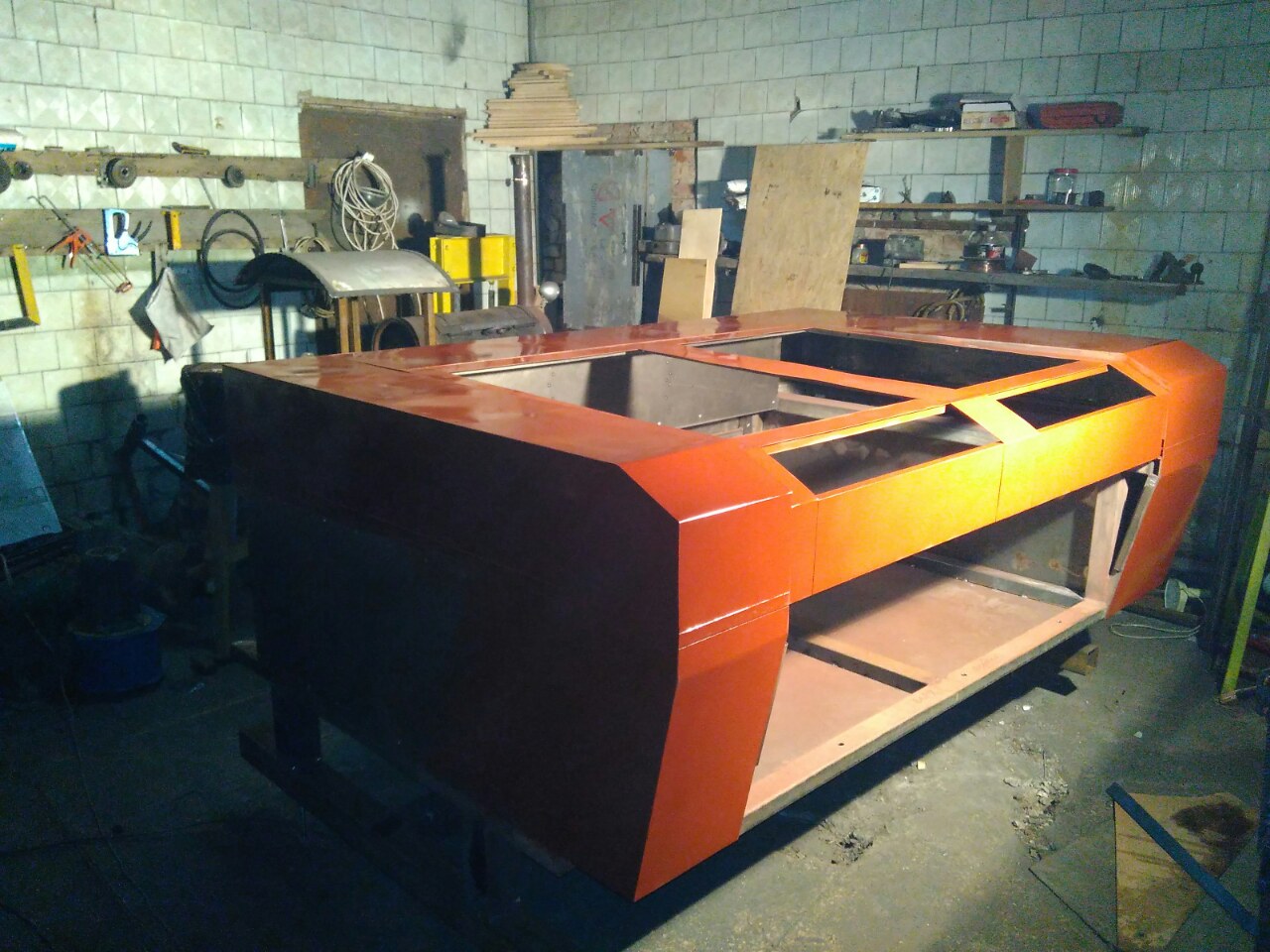

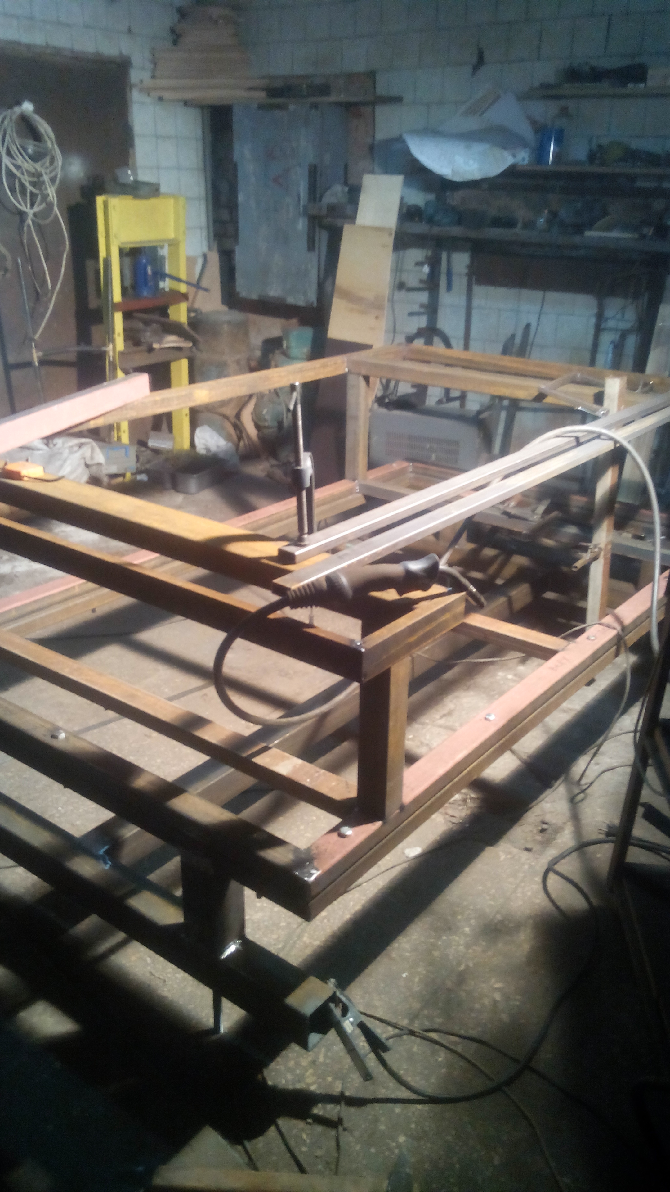

Ну вот и НГ пролетел.. Осталось обшить и покрасить
IMG-1483454945198-V.jpg (3891 просмотр) <a class='original' href='./download/file.php?id=99132&sid=1f2d7254571252e553ffa3a5a512f164&mode=view' target=_blank>Загрузить оригинал (2.47 МБ)</a>

Верхняя крышка на болтовом соединении крепиться к столу, равно как и сам силовой стол на болтах закреплен с "ногами"

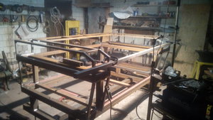

Занялись эмпирическим расчетом механики
IMG_20170103_232346.jpg (3887 просмотров) <a class='original' href='./download/file.php?id=99134&sid=1f2d7254571252e553ffa3a5a512f164&mode=view' target=_blank>Загрузить оригинал (2.12 МБ)</a>

а что за моторы? нема23? драйвера какие планируете? управлять чем?

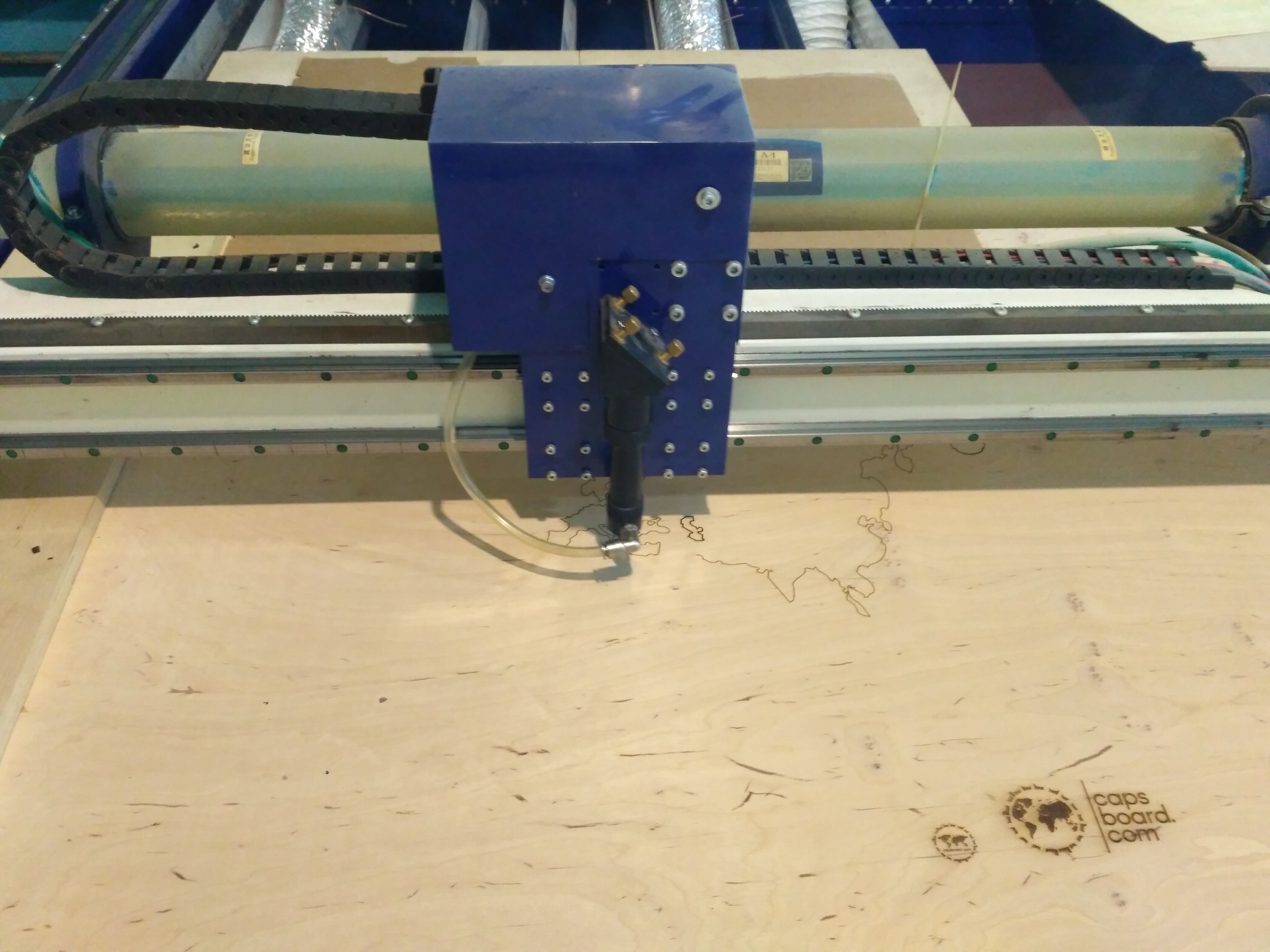

Заодно и постреляли в стену, сравнили с эталонными мишенями ))

Собирал себе в октябре лазер с полем 2000х2500. Брал контроллер 6442. У друзей он же стоит, но с 6332 не сравнивал. Сопло уже взял? Если еще нет, то не бери с цанговым зажимом, лучше то которое прижимается с боку болтом. Цанговый нормально не зажимает. Пока писал текст вгляделся в фото, правильное сопло )))Трубку взял себе Ёнгли 100, но слабовата. Китайцы хорошие продают с станками, а так отправляют то что почти не вытягивает. Сейчас бы брал Рэси 135. Шаговики лучше взять nema23 1,2 градуса на ампер 5.
IMG_20161130_020226.jpg (3758 просмотров) <a class='original' href='./download/file.php?id=99328&sid=1f2d7254571252e553ffa3a5a512f164&mode=view' target=_blank>Загрузить оригинал (3.27 МБ)</a>

Тоже труба ёнгли 100 - поглядим, как работать будет... Вчера обзавели бегемота пастью - приделали капот и начали потиху обшиваться. Фото позже.

Капот
IMG_20170107_153216.jpg (3698 просмотров) <a class='original' href='./download/file.php?id=99399&sid=1f2d7254571252e553ffa3a5a512f164&mode=view' target=_blank>Загрузить оригинал (2.48 МБ)</a>

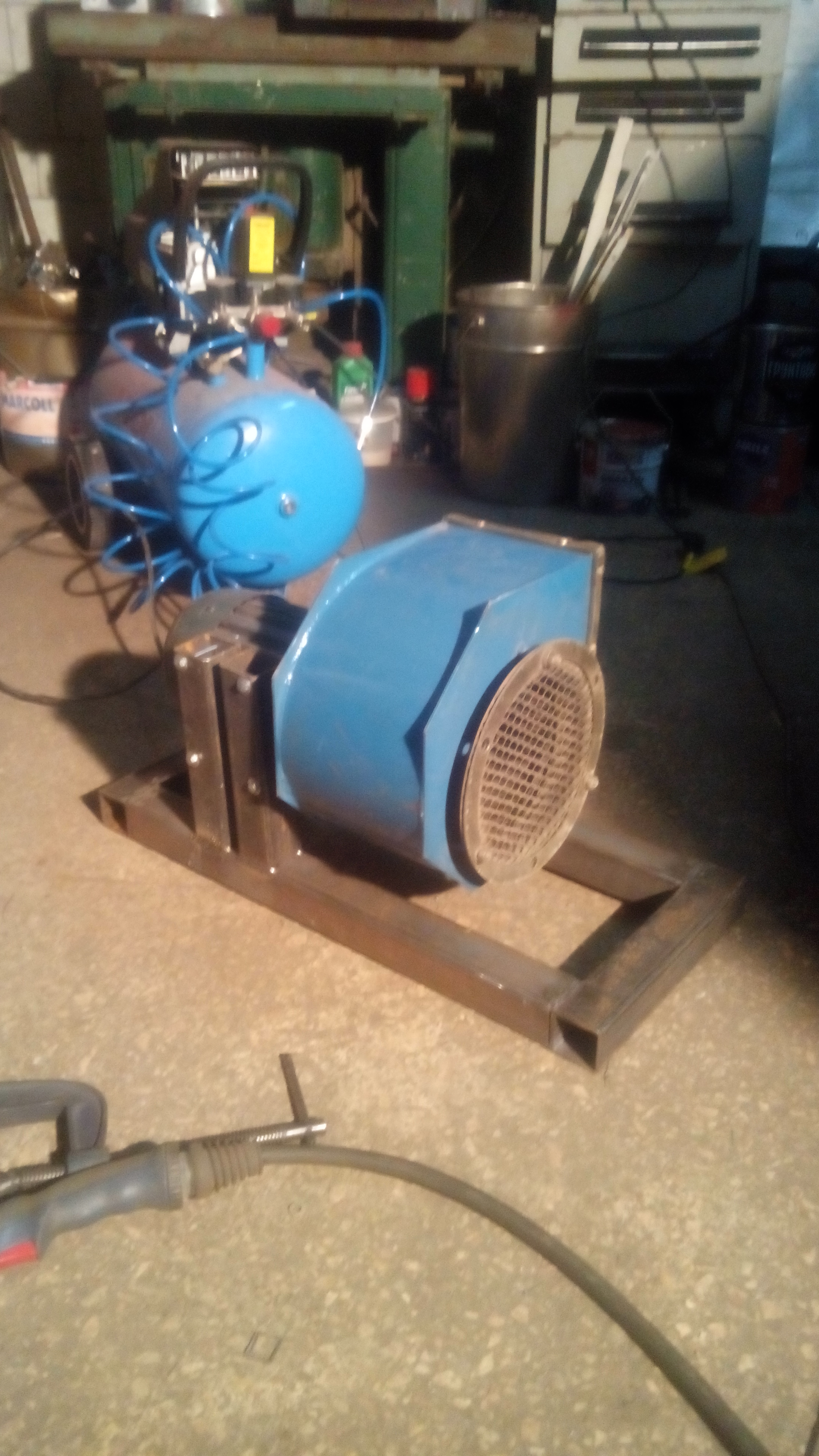

Из металлома подтянул улитку - будет стоять под станком

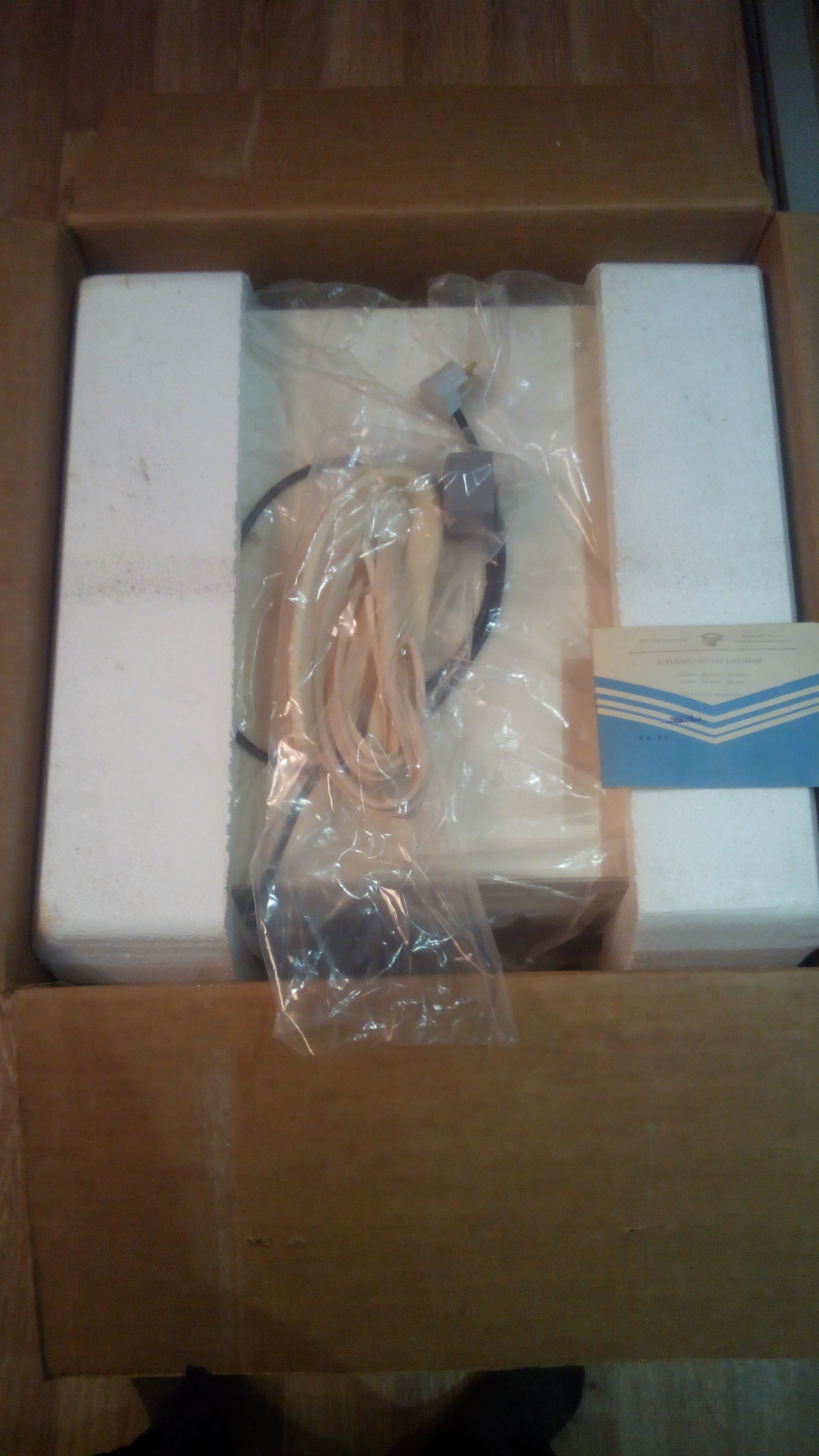

А теперь вопрос к знатокам, попался в руки аццкий раритет - БК-2300 в состоянии "первый скотч" в заводской пленке, ажжж жалко его на чиллер переделывать, даже паспорт присутствует, стоит ли над ним изголяться или мощноват? Контур только на антифризе получится?
