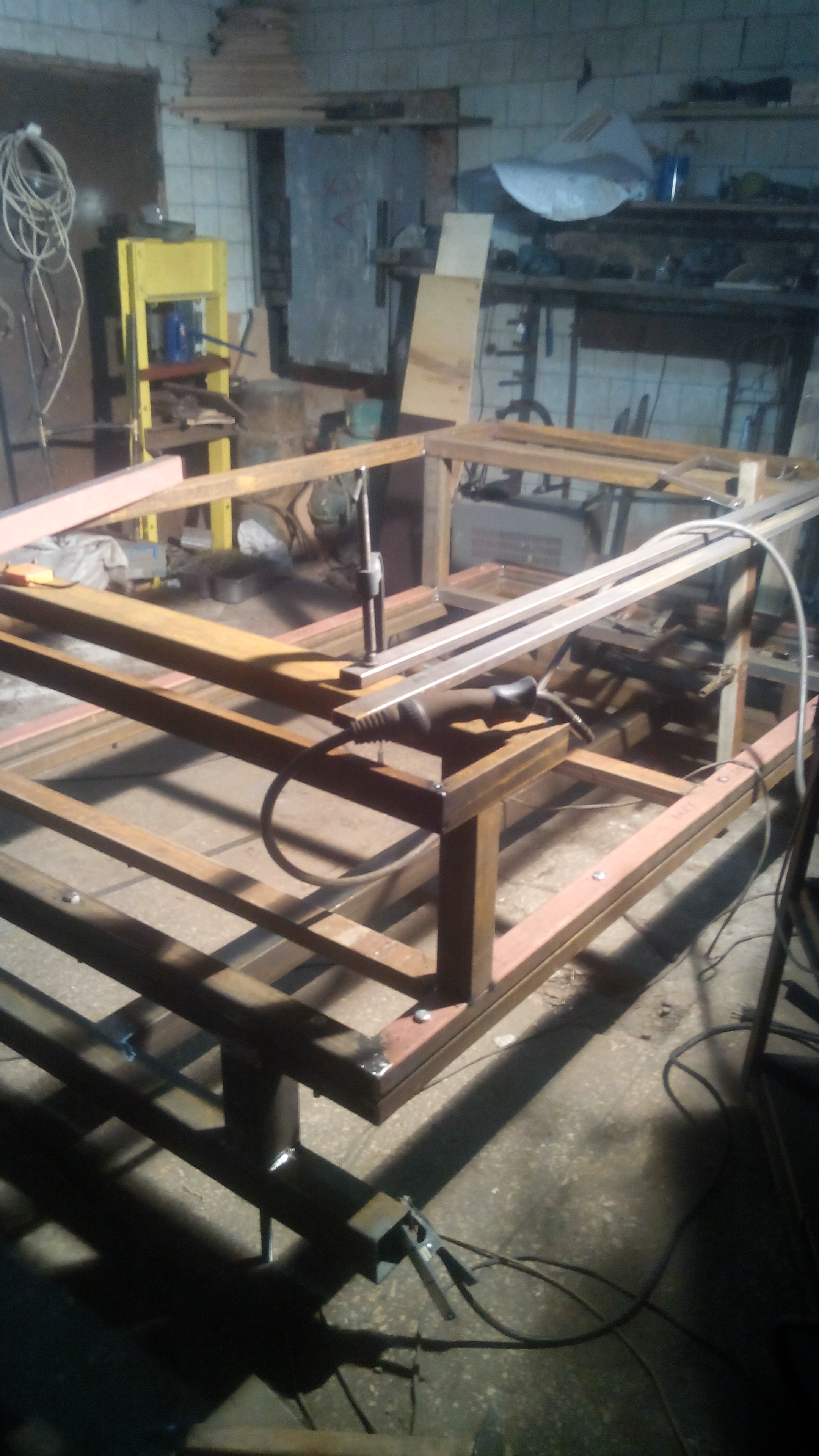

IMG_20161227_233038.jpg (4233 просмотра) <a class='original' href='./download/file.php?id=98679&mode=view' target=_blank>Загрузить оригинал (2.16 МБ)</a>
Рельсы, хивин15, каретки к ним, набор механики, бп к трубе и саму трубу брал в Украине, по месту. Как-то незаметно, за один вечер, старые ворота переквалифицировались в станину комплекса

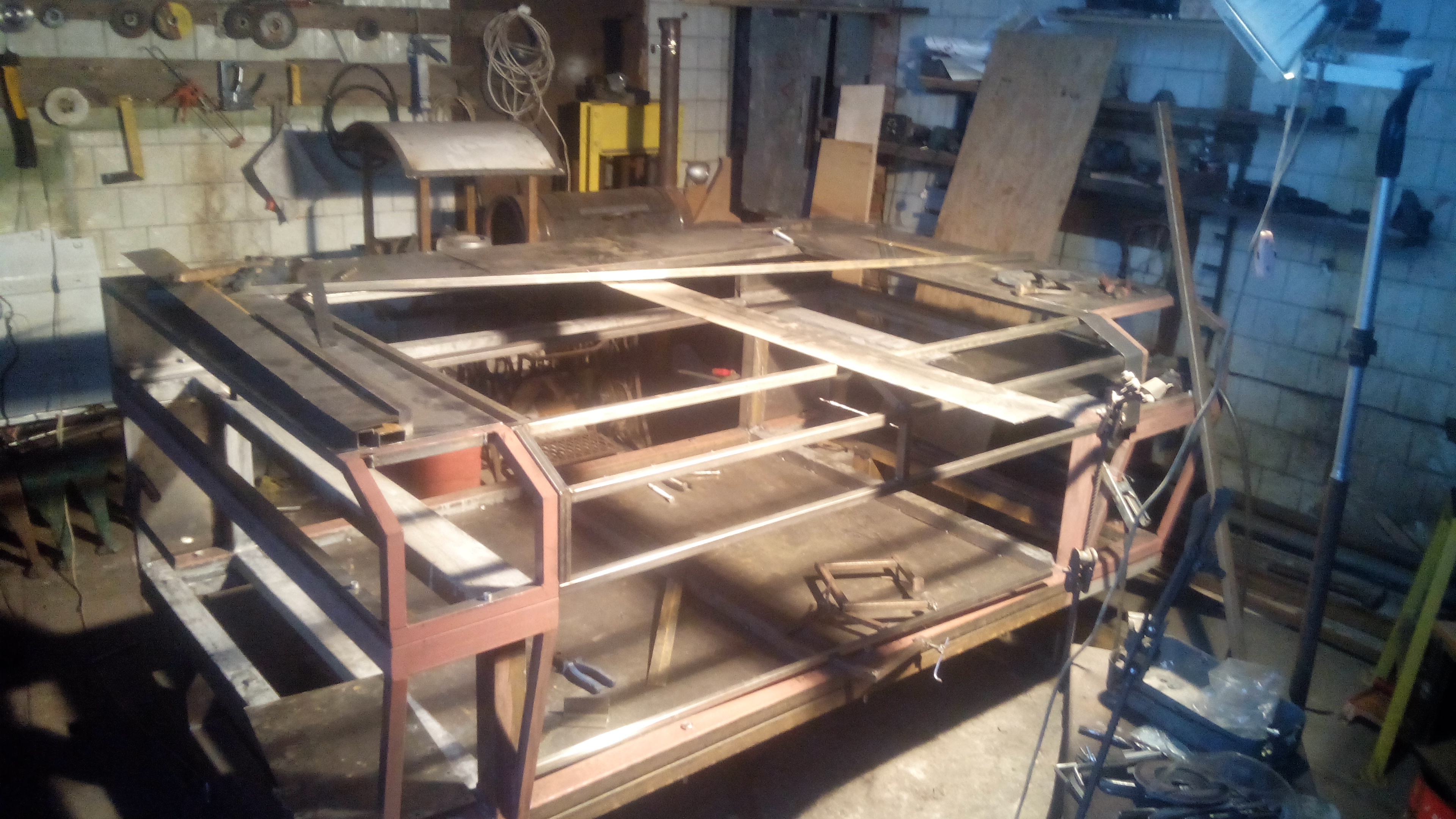

Еще один вечерок, прямо в онлайн)))
IMG_20161228_224525.jpg (4216 просмотров) <a class='original' href='./download/file.php?id=98712&mode=view' target=_blank>Загрузить оригинал (2.11 МБ)</a>

Ну вот и НГ пролетел.. Осталось обшить и покрасить
IMG-1483454945198-V.jpg (4028 просмотров) <a class='original' href='./download/file.php?id=99132&mode=view' target=_blank>Загрузить оригинал (2.47 МБ)</a>

Верхняя крышка на болтовом соединении крепиться к столу, равно как и сам силовой стол на болтах закреплен с "ногами"

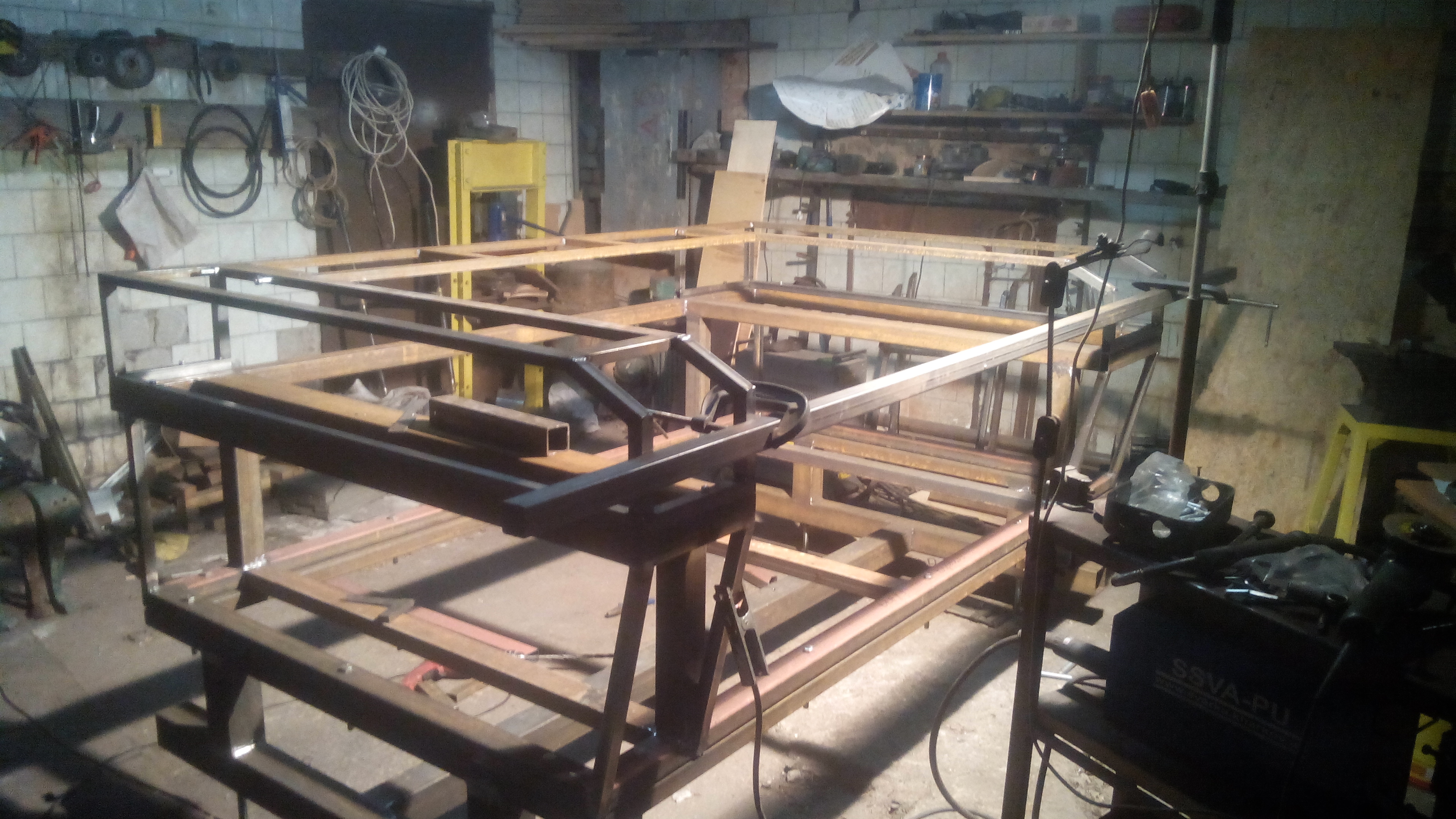

Занялись эмпирическим расчетом механики
IMG_20170103_232346.jpg (4024 просмотра) <a class='original' href='./download/file.php?id=99134&mode=view' target=_blank>Загрузить оригинал (2.12 МБ)</a>

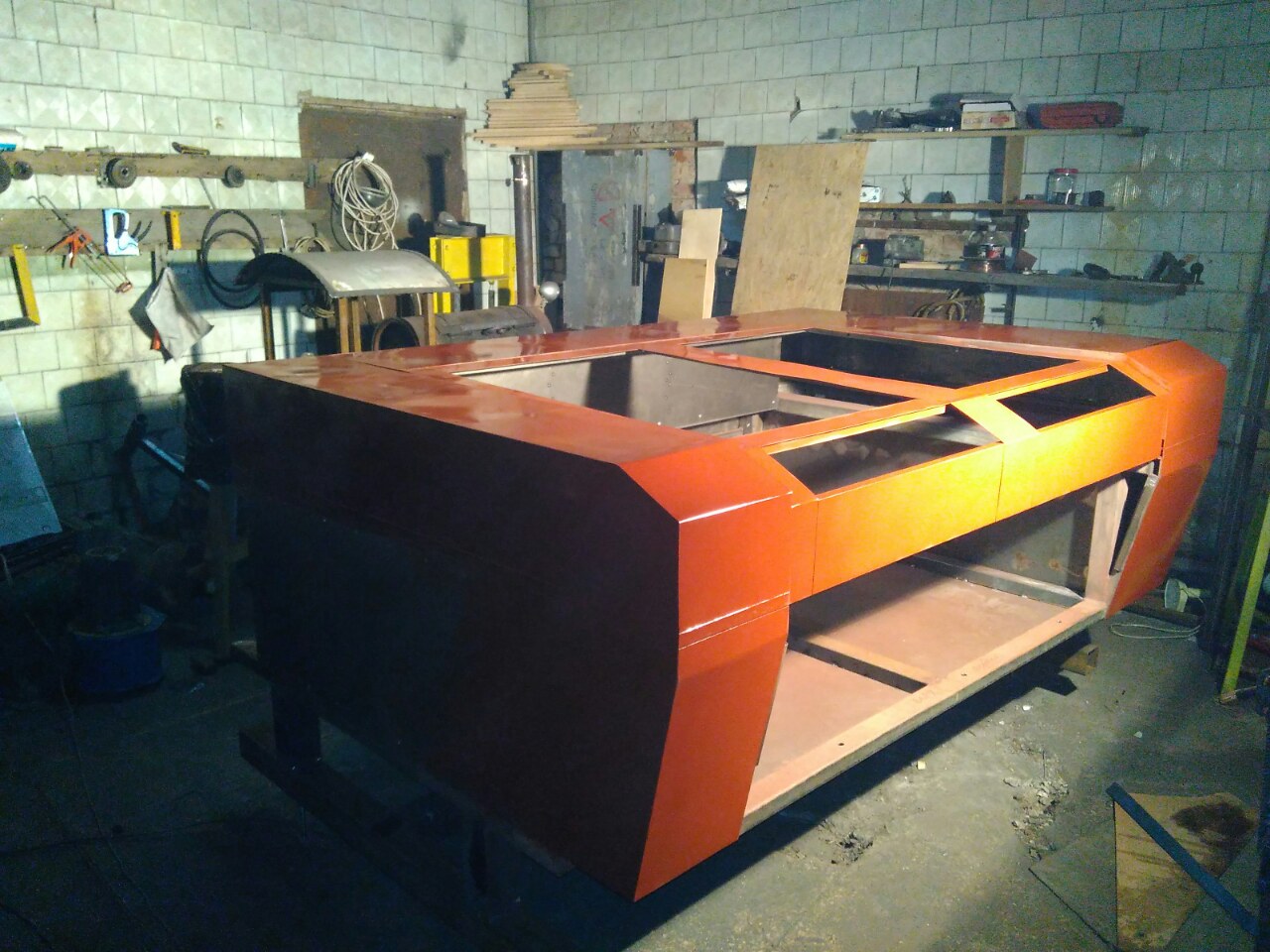

Капот
IMG_20170107_153216.jpg (3835 просмотров) <a class='original' href='./download/file.php?id=99399&mode=view' target=_blank>Загрузить оригинал (2.48 МБ)</a>
