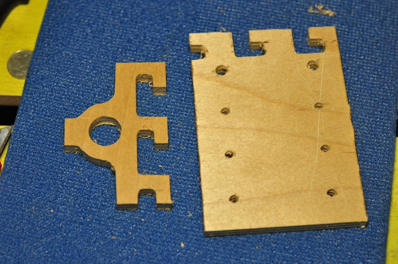

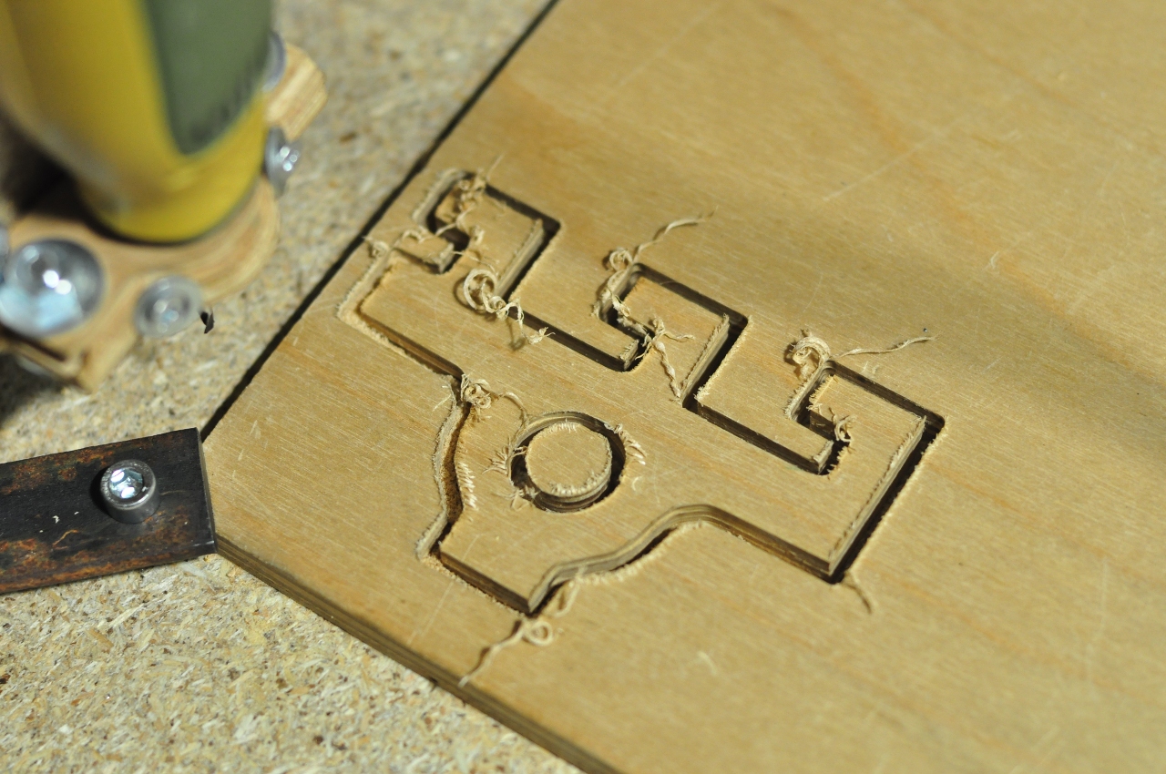

Ну шпинделем назвать мою бормашинку это конечно сильно :). Однако, вот примерное описание. Крепление состоит из двух частей: пластина, которая крепится к оси Z, и пластина в которой будет крепится шпиндель ( :D ). Эти пластины решил сделать из фанеры 10мм.
Итак сначала вырезаю пластину для крепления шейки бормашинки.
крепление бормашинки на самодельном чпу станке.JPG (9006 просмотров) <a class='original' href='./download/file.php?id=841&mode=view' target=_blank>Загрузить оригинал (602.8 КБ)</a>

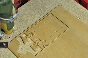

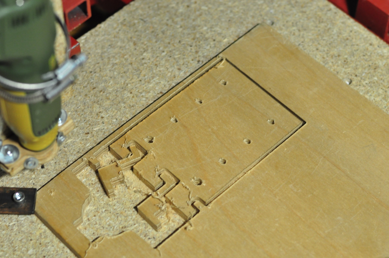

Потом вторую пластину:

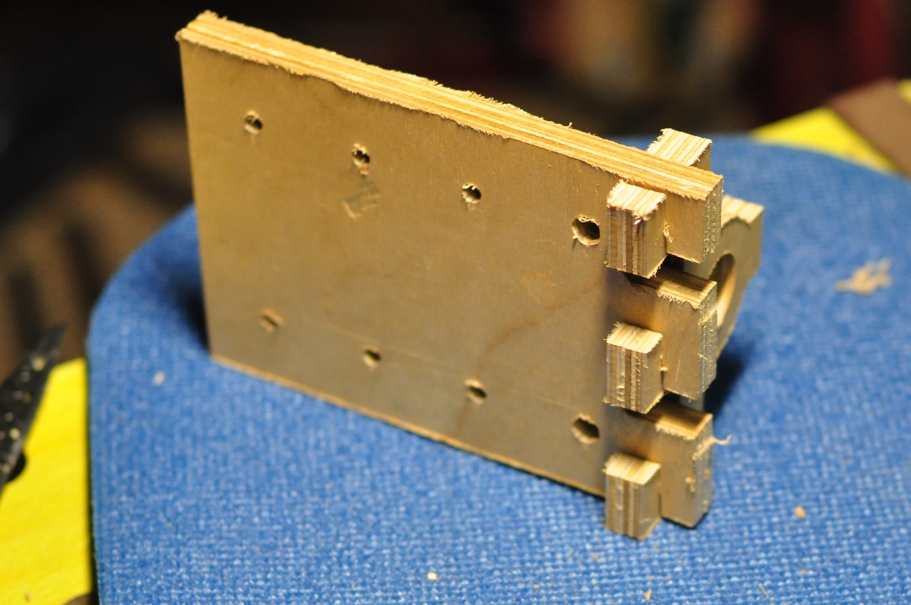

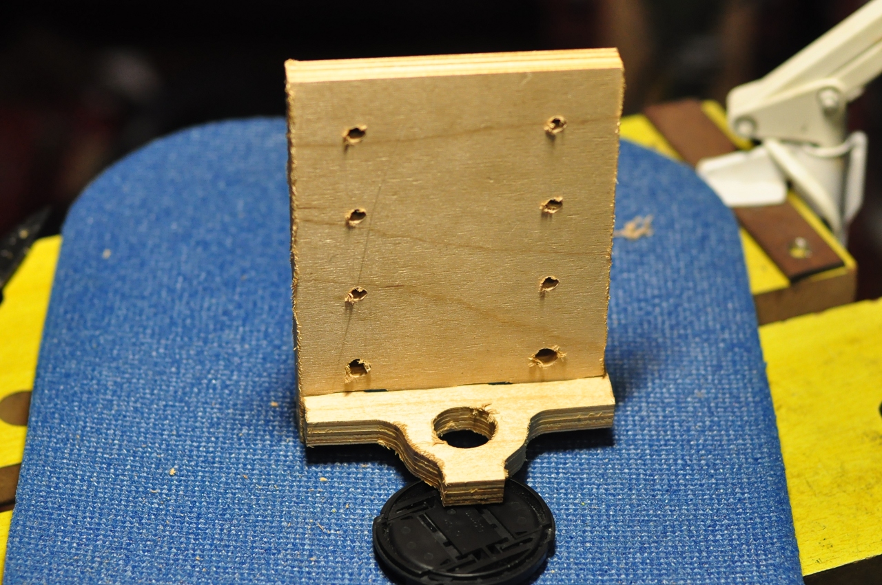

Крепление шейки бормашинки сделаю разрезным - ножовкой сделаю разрез, и вставлю винт с гайкой.
Вот так пластины крепятся друг к другу, потом насверлю отверстий и закреплю саморезами или винтами.

Ник, выложи фотку фрезы. Хотелось бы на неё взглянуть.
Во сколько слоев резал? За один раз 10мм прорезал?
Re: Крепление для шпинделя для самодельного чпу станка
По-моему вот этой фрезой резал: Фреза проксон 3.2мм #1. Резал с заглублением 2-3мм. Не стоит опираться на этот опыт - результат мне не понравился. Для дерева нужен более мощный фрезер, фреза 7-10мм и пилить на хорошей подаче с заглублением 7-10мм. Но для этого еще нужен жесткий станок.
