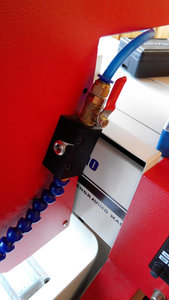

3DPrinter писал(а):спасибо. обычные аквариумные подойдут? Или быть может посоветуете где купить?
да любые подойдут, главное чтобы не ржавели :) на том же ebay ищутся по запросу Ball Valve Faucet
на вашем станке сделать высокие бортики судя по всему не получится, конструктив станка не очень подходящий, поэтому не помешают шторки из эластичного листового материала вокруг шпинделя, чтобы сож не летела во все стороны
например:
регулировка напора СОЖ (5939 просмотров) <a class='original' href='./download/file.php?id=98495&mode=view' target=_blank>Загрузить оригинал (339.07 КБ)</a>
съемный бортик (5939 просмотров) <a class='original' href='./download/file.php?id=98496&mode=view' target=_blank>Загрузить оригинал (202.86 КБ)</a>
съемный бортик
ну и поскольку у вас станок "деревяшечный" с защитой от пыли, а не от брызг, соответственно нужно продумать защиту от влаги механических узлов станка, иначе будете не пилить алюминий, а заниматься ремонтом.
