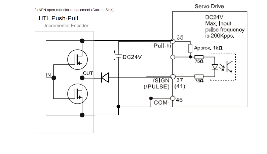

Сервоприводе ASDA-AB, энкодер DBV50E-22AKA2000.
Как во вложении схема должна работать? Или будут проблемы с пропуском пульсов?

Да такая схема работает и все считает. В режиме электронной передачи прекрасно работает. (проверенно)

Только диод лишний. :)

диод лишним не бывает :) А почему лишний - это наверное не гуд когда на диод 24 и 24 вольта даешь (к то муже через +24 он через то ли делитель то ли ограничитель тока идеи)

Диод - это защита от обратного тока. В данной схеме обратный ток невозможен в принципе. :
