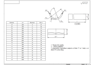

Коллеги,
Помогите, пожалуйста, определить есть ли где-то техническая возможность сделать такую работу?
- изготовление жёлоба в исполнении -18 по чертежу в приложении из давальческого материала (алюминиевая труба АД31Т1 ф12х1 L=10,5 м).
Уже месяц не можем найти подрядчика, существует ли фреза для таких работ и если да то у кого? По сути нужно распилить трубку пополам.
Заранее спасибо.

Яб куда-нибудь в сторону циркулярки смотрел... и потом отдельно снимал радиусы 0.2...

Какую-нибудь оправку, чтоб трубку в сторону не уводило - железяку с отверстием 12.5 мм и прорезью под фрезу.
Только циркулярка не подойдёт - я не встречал дисков толщиной 2мм, ну чтоб из одной заготовки две детали делать...

Надо искать, бывают порядка того, с твердосплавными напайками, но порядка 100мм диаметром всего-лишь.UAVpilot писал(а):Только циркулярка не подойдёт - я не встречал дисков толщиной 2мм, ну чтоб из одной заготовки две детали делать...
Скорее всего можно найти. В крайнем случае готовую подпилить, чтобы поуже стала.
Понятия не имею, хоть в гараже.Mike956 писал(а):А можно ли поподробнее где такое можно сделать? Город в целом уже не важен.
Вы определитесь, вам технология нужна, или исполнитель...

Боковая заточка пострадает - алюминий подплавлять будет.SVP писал(а):В крайнем случае готовую подпилить, чтобы поуже стала.

Ленточка поюс приспособа чтоб не поворачивало и не уводило трубку. Пропил в милиметр вложится.

А надо в два, не меньше и не больше.raddd писал(а):Пропил в милиметр вложится.

А, дисковой фрезой распустить, никак?

1. Очень любопытно, что из такого 10-ти метрового жёлоба делать в итоге будут.
2. Не пробовали уточнить на КРАМЗе, в других конторах, может они Вам сразу готовый профиль отпресуют (инструмент есть у них?).
3. С таким требованиями по прямолинейности и скручиваемости--резать, как-то сомнителен результат, но русская смекалка должна победить.
4. Как такую длинную хрень перевозить к месту назначения будете, и во сколько это обойдётся?
5. Давальческая труба длиной10,5метров к Вам приехала без прогибов и одним хлыстом?

Порядка 80 исполнителей опросили, все отказываются, мол нет технологии. Хотя меня заказчик убеждает, что ранее такое уже делали.... писал(а): Понятия не имею, хоть в гараже.
Вот и думаю в чем проблема, то ли на самом деле технологии и инструмента нет, то ли исполнители... не исполнительные)

1. Желоб будет как вспомогательный инструмент на производствеLeonid Vs писал(а):1. Очень любопытно, что из такого 10-ти метрового жёлоба делать в итоге будут.
5. Давальческая труба длиной 10,5метров к Вам приехала без прогибов и одним хлыстом?
2. Готовый желоб можно опрессовать, но ни у кого нет оснастки, при том стоит она в районе 70-95 т.р.
3. Будем верить.
4. Доставка в целом не золотая выходит.
5. Пока не приехала, будем смотреть. Отдельная полноразмерная деревянная тара специально изготовлена, чтобы по осям трубка не ходила.

Ваше решение о распиле алюминиевой трубы, на наш взгляд технически не выполнимо. Диаметр крайне мал. Стандартный пильный диск по алюминию имеет толщину 5 мм, рез соответственно 6 мм - что останется на выходе? Принцип циркулярной пилы по дереву на алюминии не работает -слишком вязкий материал.
Все говорят,что мин.толщина реза-3,8мм, т.е.при осуществлении реза данной детали пополам,детали получатся разноразмерные.

В конце-концов, не пробовали взять алюминиевую шину, в рулоне/бухте как раз такая поставляется иногда, АД31 15-16х1 и пропустить через ролики?
И самый любопытный момент: после того, как Вы её вытяните, согласно требований, как её упаковывать и транспортировать будете? Я бы очень хотел понаблюдать весь этот замечательный процесс.
Вы уверены, что потом эту колбасу не будут резать на кусочки по 10мм, например?
Мы встречали и не такие бредовые заказы, который оказывались таковыми, после месяца решения невыполнимых задач.
Например, пруток квадратного сечения Д16Т 65х65х11500мм одним куском. Вот надо ж было такое искать 40-50дней! Оказалась деталь 60х60х60мм.
И, поверьте, лучше поговорить со спецами из первой пятёрки+десятки, чем гадать на кофейной гуще, как сделать эти 432,117г!
Учитывая, что трубка уже будет готова на след. неделе - может быть подскажете у кого есть станок, чтобы распилить трубку так, чтобы получился хотя бы 1 желоб (с допусками по чертежу)? А остальное в утиль.
Можно вам направить запрос?

И в результате будет большое колесо из жёлоба.Leonid Vs писал(а):В конце-концов, не пробовали взять алюминиевую шину, в рулоне/бухте как раз такая поставляется иногда, АД31 15-16х1 и пропустить через ролики?

И радиусы скруглений по 0,2 мм - насколько это критично? Может, достаточно "острые кромки притупить"?

Наверное надо взять нестандартный.Mike956 писал(а):. Стандартный пильный диск
Если, конечно, ваши "хотелки" подкреплены бюджетом.
