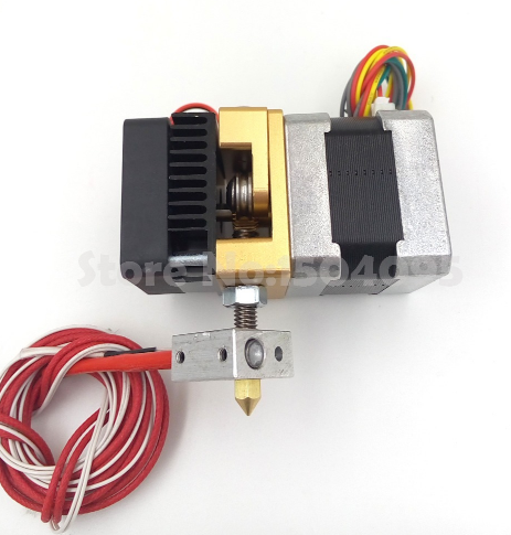

В общем есть у меня эуструдер вот такой как на картинке

Но проблема в том что пластик плохо выходит. Если самому приложить усилие то он плавится и выходит. Но при работе двигателя пластик проталкивается плохо. На прутке видно что там остались резцы от звездочки.
Пробовал уменьшить зазор между нагревателем и шайбой но тогда начинает нагреваться сам экструдер.

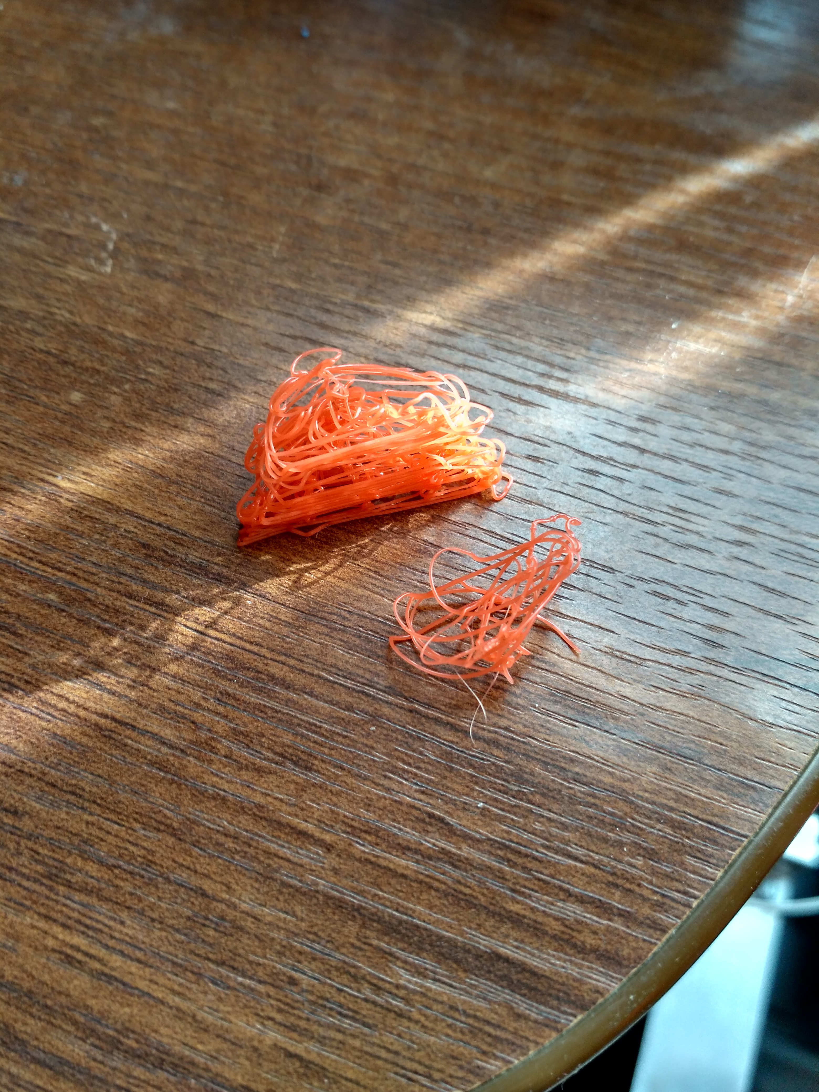

В некоторых случаях пластик все таки начинает выдавливаться но как то не равномерно и вот что получается

Пробовал снизить температуру до 235 выдавливается только если надовить в ручную! Если пруток подавать с помощью мотора то он просто там дергается и все. И дергается видимо шестеренка которая должна толкать пруток ибо ей не хватает мощи толкать пруток. Видны отметки зубцов на прутке. Вот видос https://youtu.be/Nb_dlaB9JuE

vinitan писал(а):Если пруток подавать с помощью мотора то он просто там дергается и все. И дергается видимо шестеренка которая должна толкать пруток ибо ей не хватает мощи толкать пруток.
Да, мотор шаги пропускает.

Зазубрины или протертости? Зубцы проскальзывают по прутку?

vinitan писал(а):вроде верно. При вклбючении показывает примерно такую же температуру как и датчик на столике. а это значит, что датчик в норме.
Не факт, на высоких температурах запросто может врать на 20-30 градусов. Надо проверять термопарой.
А насчет плохой экструзии дополнительные варианты - хотэнд неправильный, или забился.
Re: 3d принтер ABS пластик (самодельный)
vinitan писал(а):Точно не пропускает. Я разбирал и смотрел как он крутит. Тем более зазубрины на прутке оставляет.
Не шестерёнка по прутку проскальзывает, а мотор шаги пропускает! Для подобных схем с прямым приводом (без редуктора) и мелким 42-м мотором это часто бывает.
Попробуй для теста выкрутить ток на драйвере на максимум...

Недавно была такая же проблема. Немного увеличил температуру. Устроил полную чистку сопла и шпильки. Увеличил диаметр прутка в слайсере. Ещё попробуй ослабить пружину экструдера, может быть перетянута, тогда движку и без пластика тяжеловато. Ещё можно уменьшить скорость печати и (или) высоту слоя. Да и я заказал себе шпильку с второпластовой трубкой внутри. Печатаю ПЛА Esun (Китай) на 225 градусов, а проблемы начались на нашем пластике с Московского завода.

AndyBig писал(а):Зазубрины или протертости? Зубцы проскальзывают по прутку?
Проскальзывают. Есть потертости.

У вас двигатель откалиброван, протягивает на заданную длину? Шаговый режим правильно выставлен? Попробуйте понизить дробление с шага, если высокое, до 1/8 к примеру.
