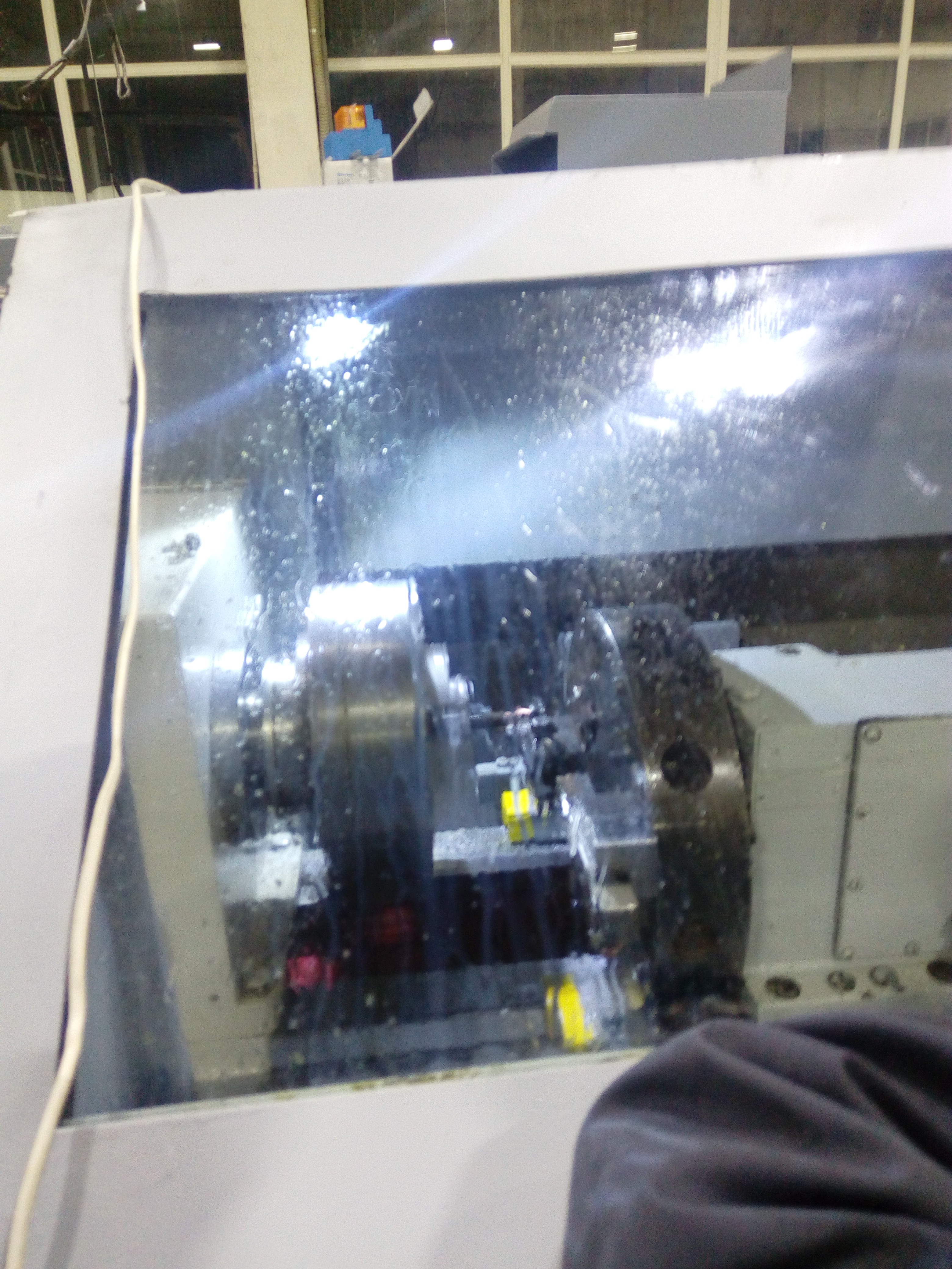

Стружка (8244 просмотра) <a class='original' href='./download/file.php?id=98206&sid=22f10d550dd6dc4b1fc10480e6064995&mode=view' target=_blank>Загрузить оригинал (4.21 МБ)</a>
Стружка
Очередной (8244 просмотра) <a class='original' href='./download/file.php?id=98207&sid=22f10d550dd6dc4b1fc10480e6064995&mode=view' target=_blank>Загрузить оригинал (4.23 МБ)</a>
Очередной

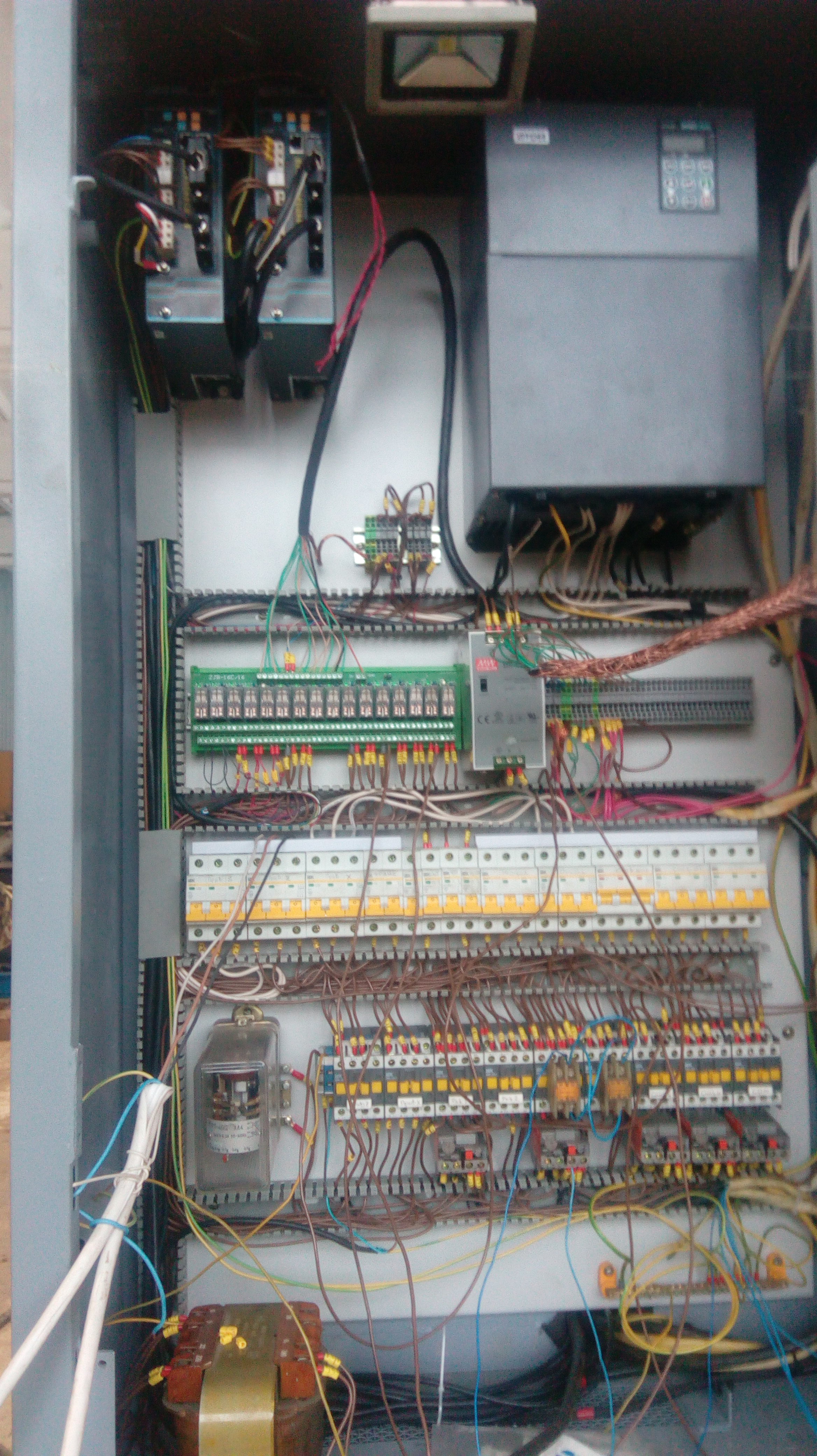

Шкаф (8244 просмотра) <a class='original' href='./download/file.php?id=98208&sid=22f10d550dd6dc4b1fc10480e6064995&mode=view' target=_blank>Загрузить оригинал (1.87 МБ)</a>
Шкаф

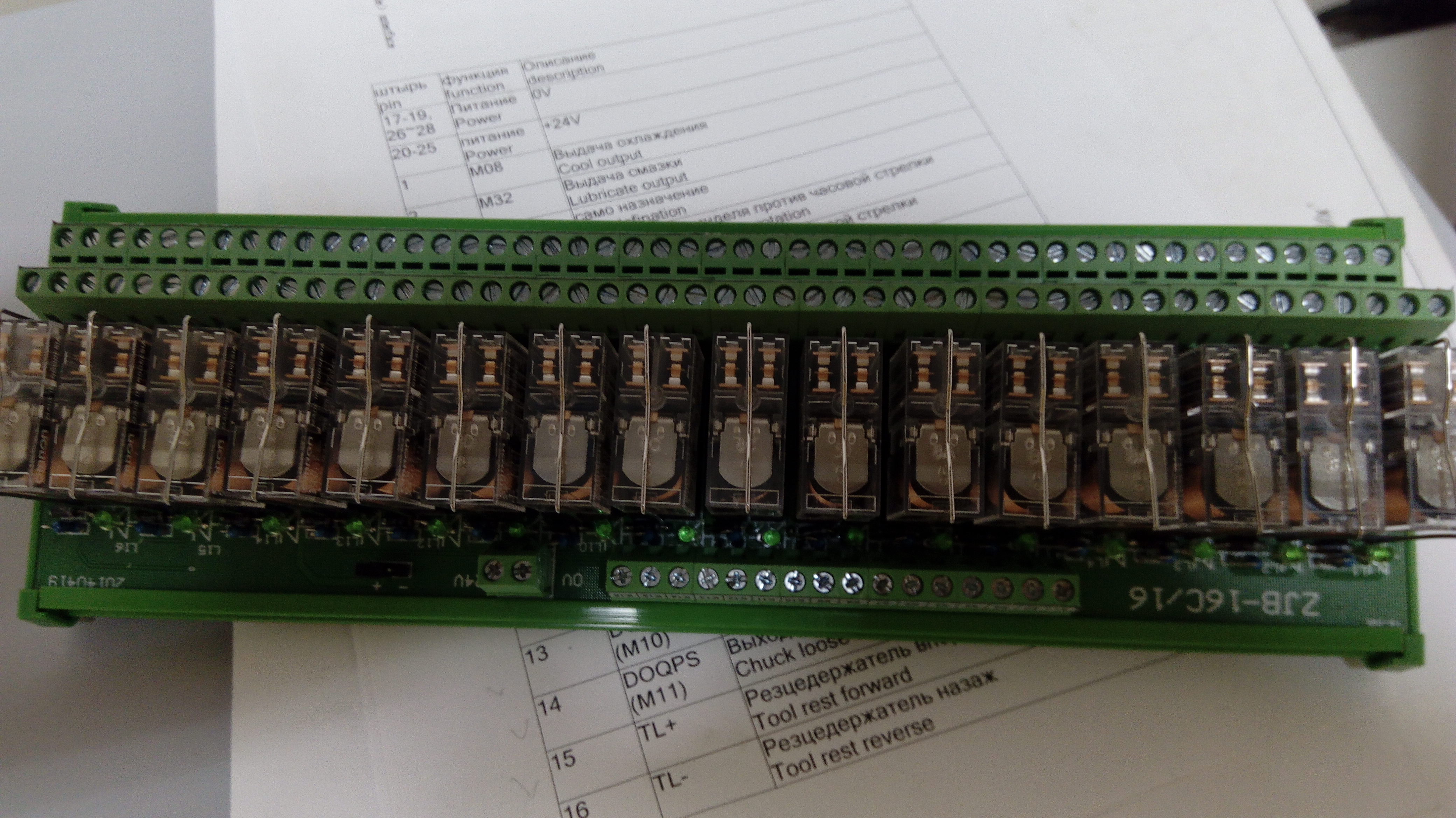

Тот самый релейный модуль (8244 просмотра) <a class='original' href='./download/file.php?id=98209&sid=22f10d550dd6dc4b1fc10480e6064995&mode=view' target=_blank>Загрузить оригинал (1.55 МБ)</a>

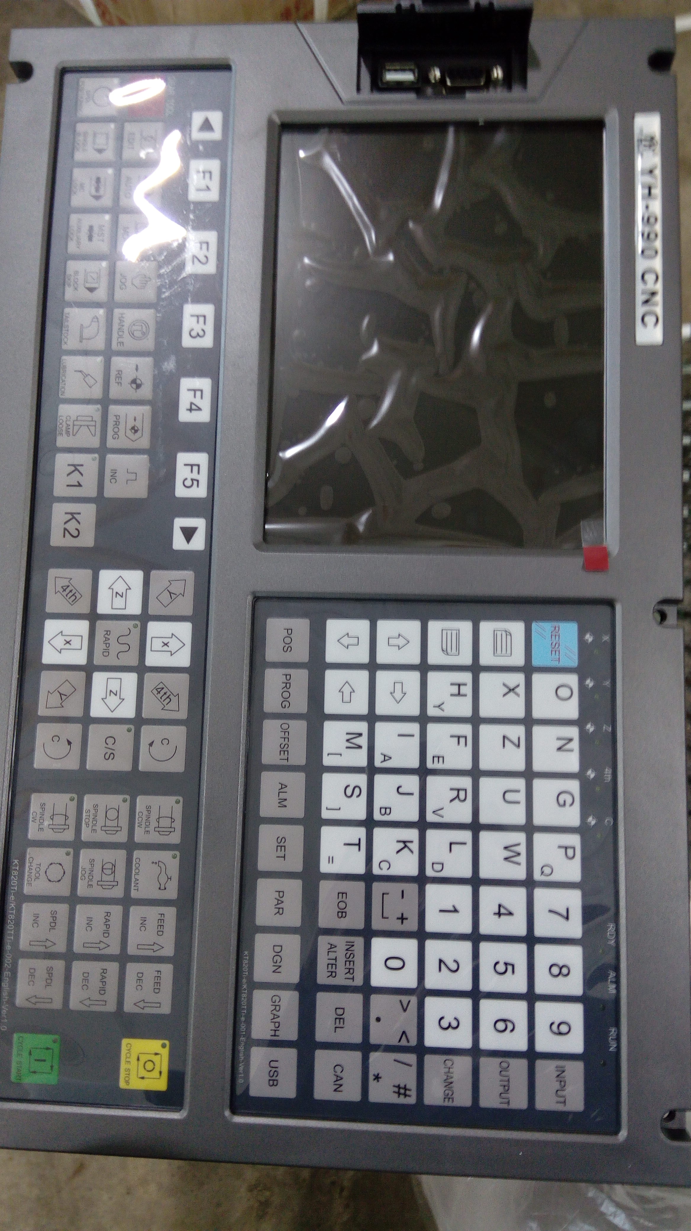

Голова, только только распакованная (8238 просмотров) <a class='original' href='./download/file.php?id=98210&sid=22f10d550dd6dc4b1fc10480e6064995&mode=view' target=_blank>Загрузить оригинал (1.71 МБ)</a>

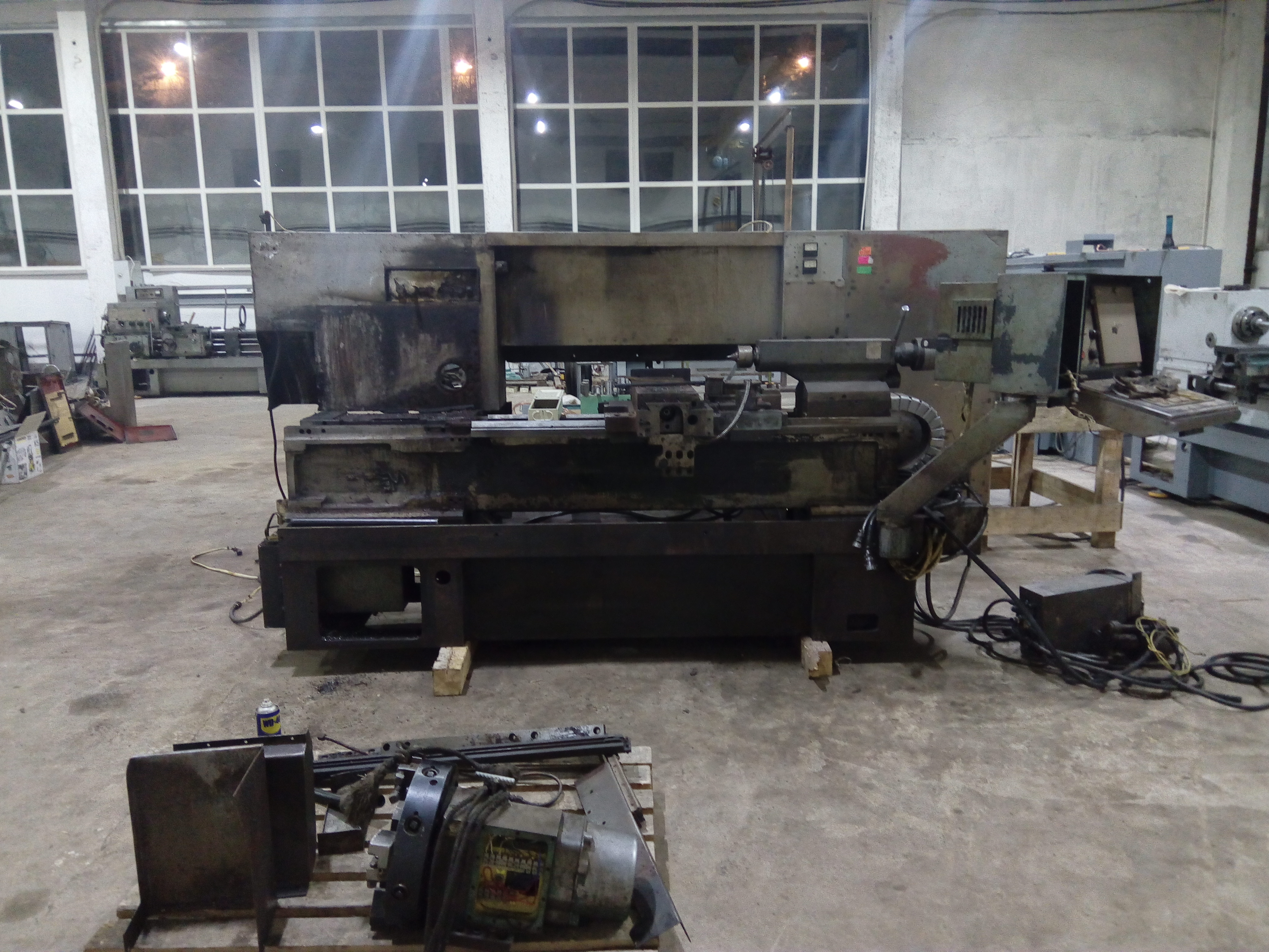

Добрался до цеха, накидал фото.
Стоят ещё 4 шт. 16а20ф3 в разной степени готовности.
Ребята варят, красят, настраивают, готовят механику.
Где то ждём виброопоры, где то сохнут новые кожуха:)
Чертежи с 1-го сняты, раскиданы по производственникам. Фтулки, фланцы, кожуха.. Кучей закажем на 4 шт. Сразу же
Параллельно читаю мануалы, курю китайский..
Пишу с телефона, за орфографию не пинайте. Просто создаю себе цех.

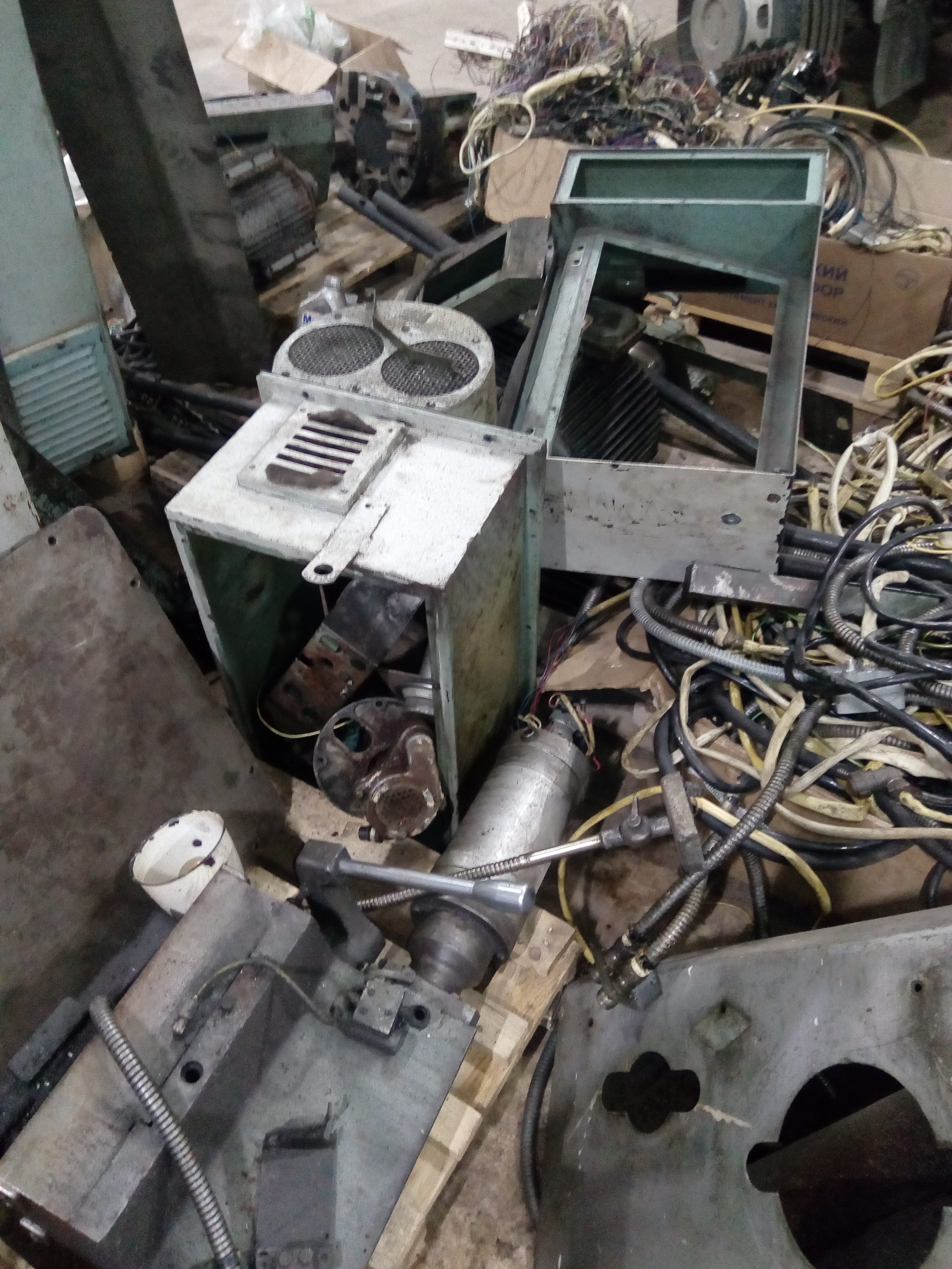

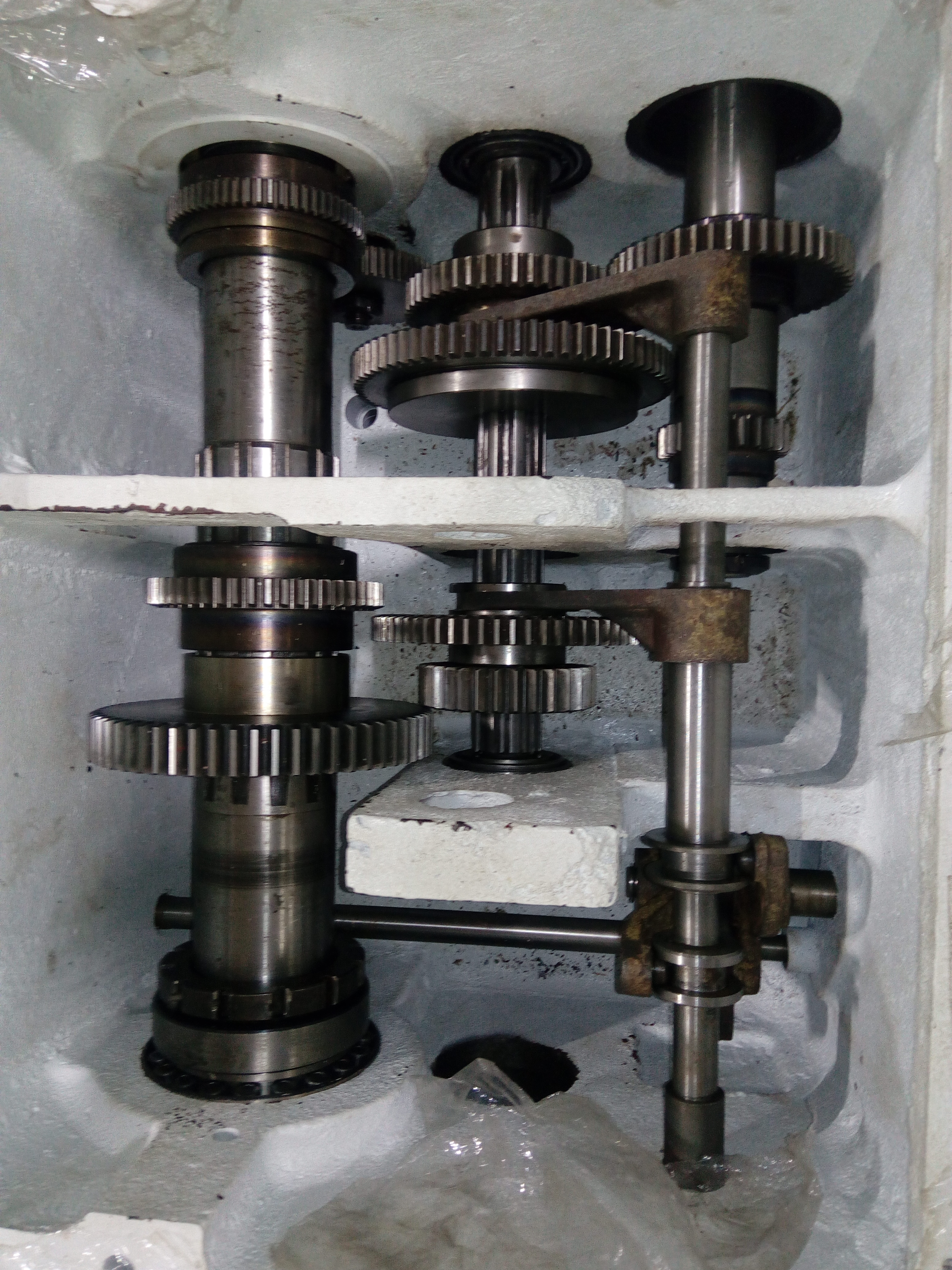

Остатки, невостребованной, либо недоразобранное. Короче, лавка старьевщика. (8199 просмотров) <a class='original' href='./download/file.php?id=98227&sid=22f10d550dd6dc4b1fc10480e6064995&mode=view' target=_blank>Загрузить оригинал (4.46 МБ)</a>

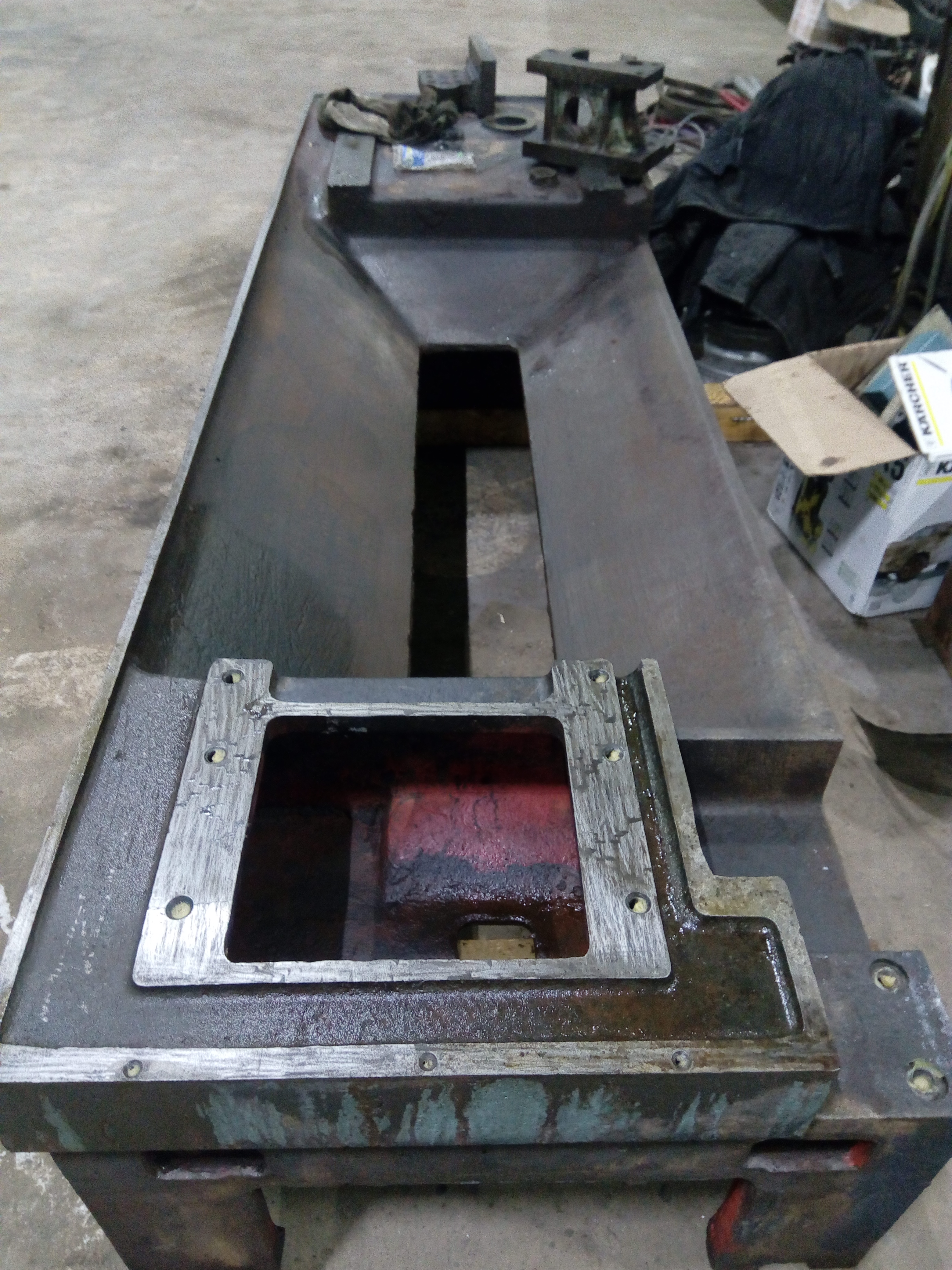

Ждёт станинку от шлифовщиков, виброопоры от поставщика. (8199 просмотров) <a class='original' href='./download/file.php?id=98229&sid=22f10d550dd6dc4b1fc10480e6064995&mode=view' target=_blank>Загрузить оригинал (4.36 МБ)</a>
В ожидании шпинделя, восстановленного газопламенным напылением и шлифовкой (8199 просмотров) <a class='original' href='./download/file.php?id=98230&sid=22f10d550dd6dc4b1fc10480e6064995&mode=view' target=_blank>Загрузить оригинал (4.43 МБ)</a>

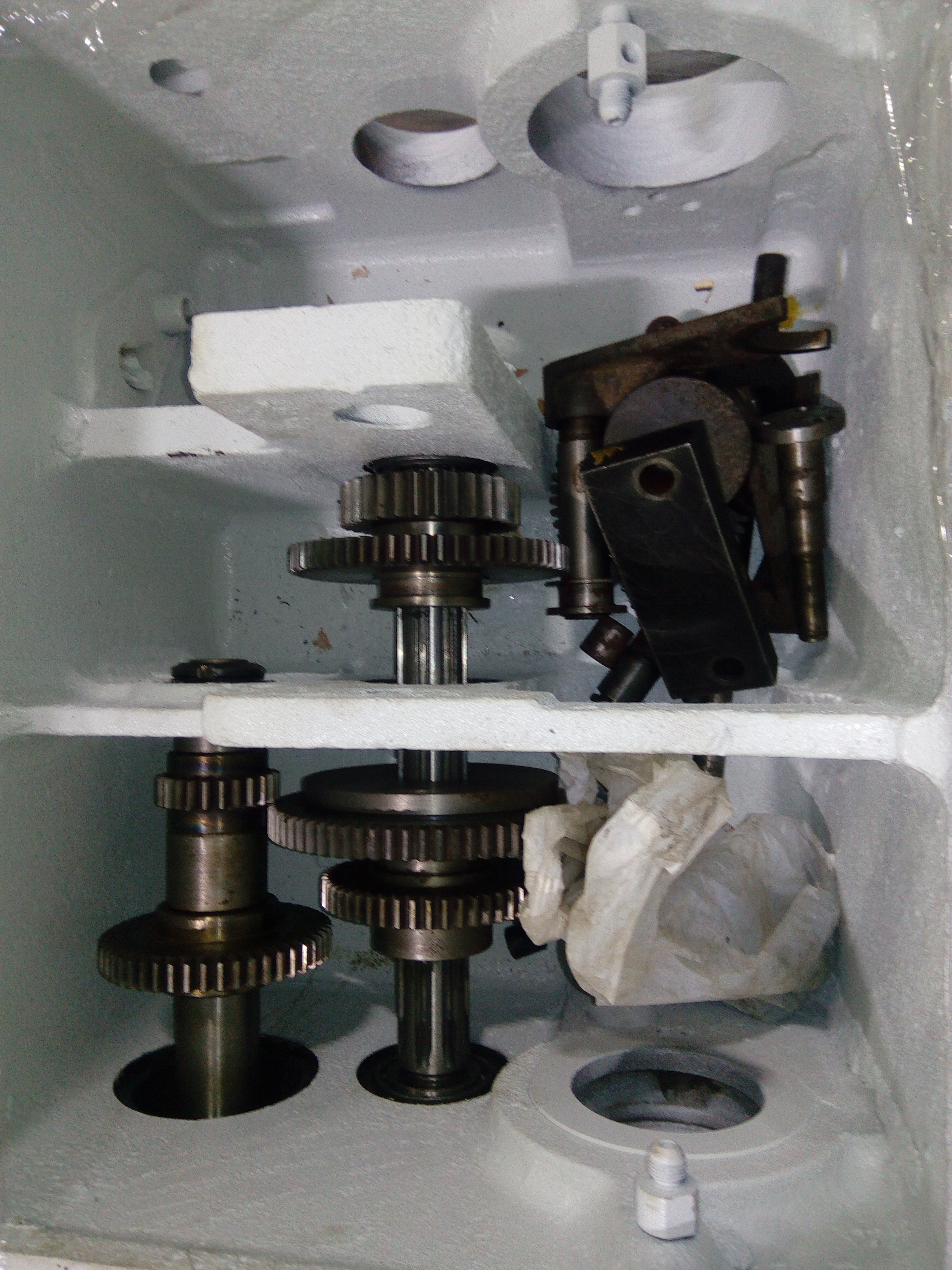

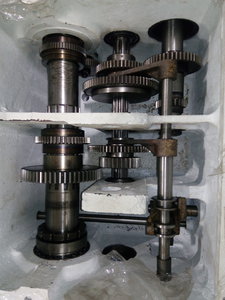

Собранная, но ещё не прикатанная коробка, разумеется все подшипники новые, кому охота 2 раза снимать, мыть, собирать пришабривать и прикатывать (8199 просмотров) <a class='original' href='./download/file.php?id=98231&sid=22f10d550dd6dc4b1fc10480e6064995&mode=view' target=_blank>Загрузить оригинал (4.66 МБ)</a>

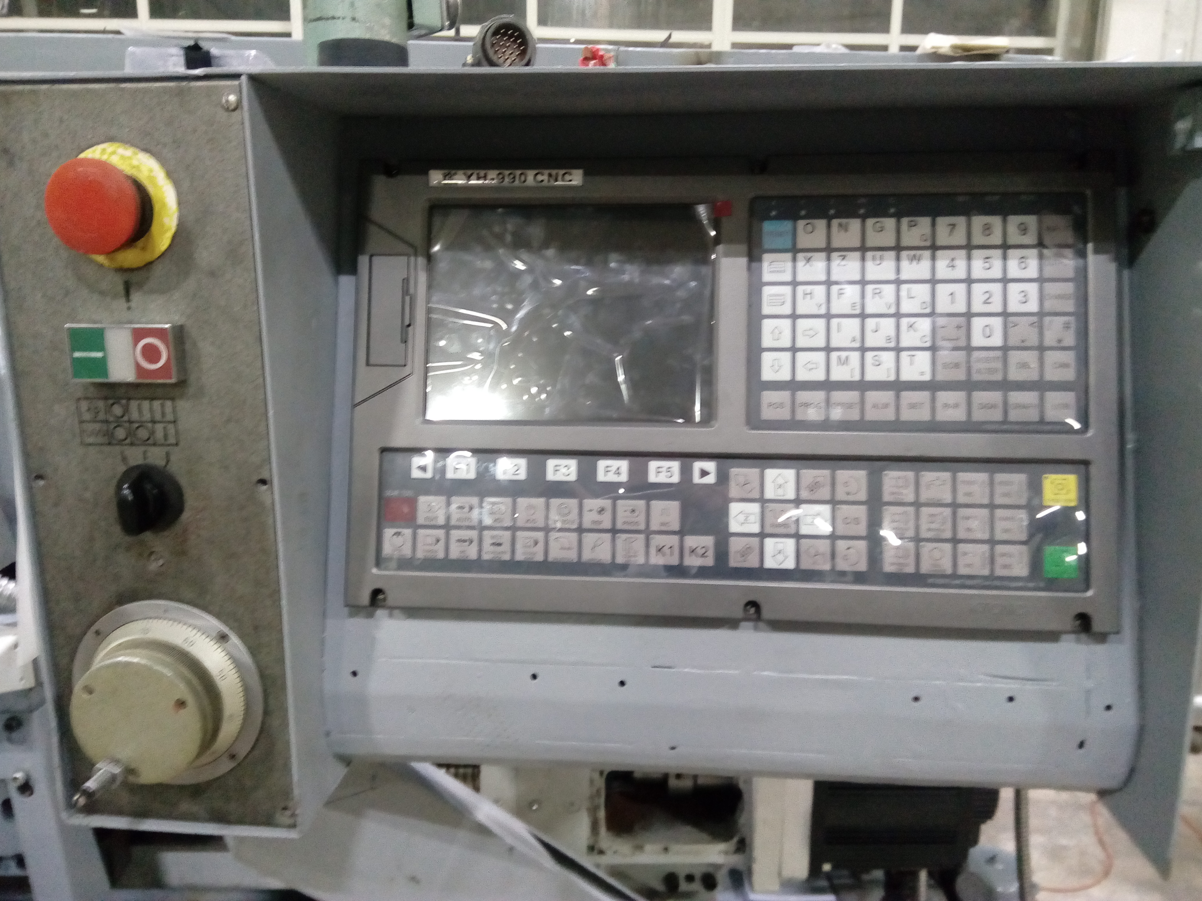

Мозг станка. ЧПУ YuHai. Слева оставил старый еще советский штурвал на ВЕ178. <br />Почему она? Тестовый проект был.. (8199 просмотров) <a class='original' href='./download/file.php?id=98232&sid=22f10d550dd6dc4b1fc10480e6064995&mode=view' target=_blank>Загрузить оригинал (4.07 МБ)</a>

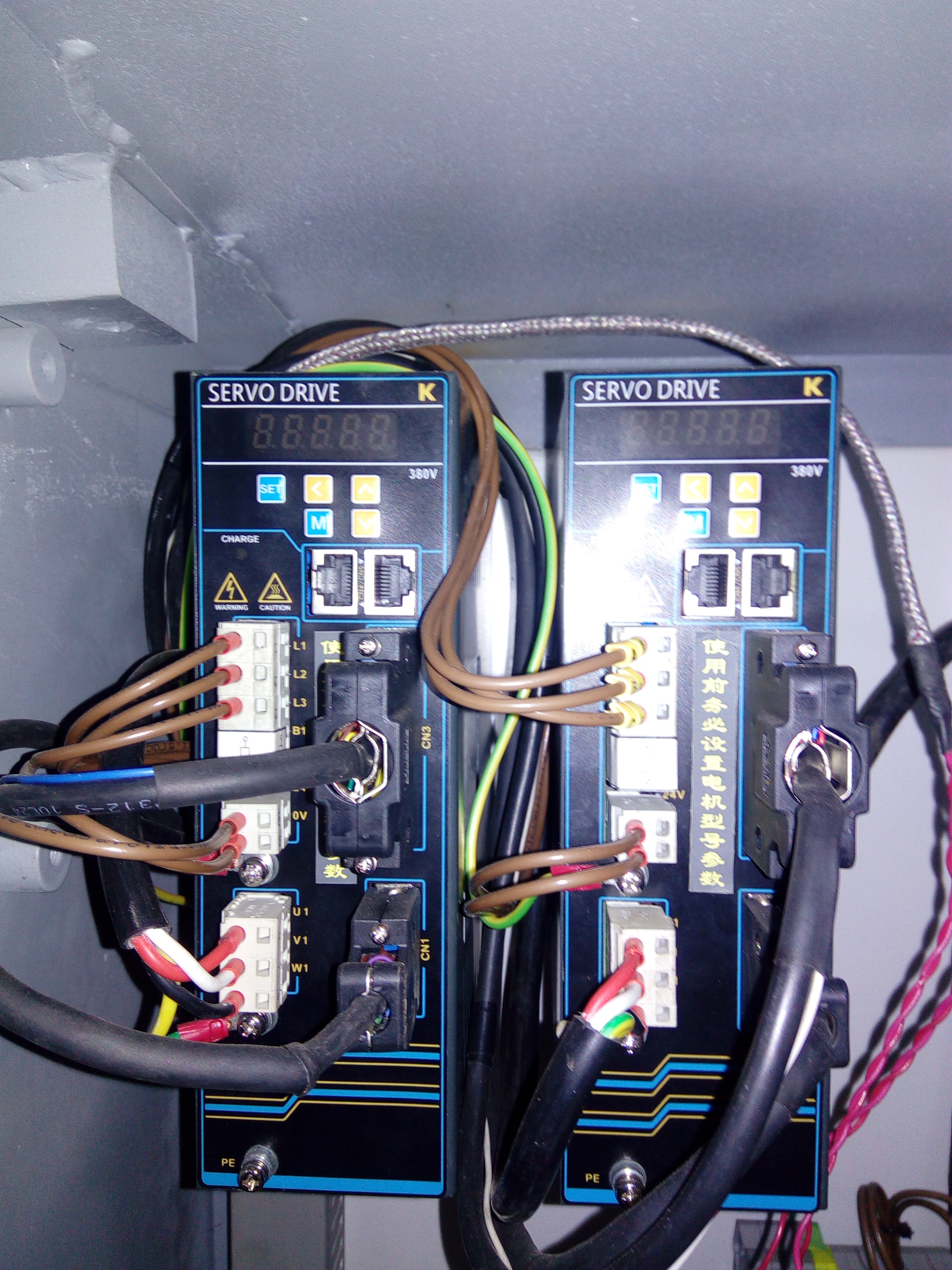

серводрайвера (красные проводочки - не подцепленный пока еще, но уже подключенный к ЧПУ светофор) (8199 просмотров) <a class='original' href='./download/file.php?id=98233&sid=22f10d550dd6dc4b1fc10480e6064995&mode=view' target=_blank>Загрузить оригинал (5.22 МБ)</a>

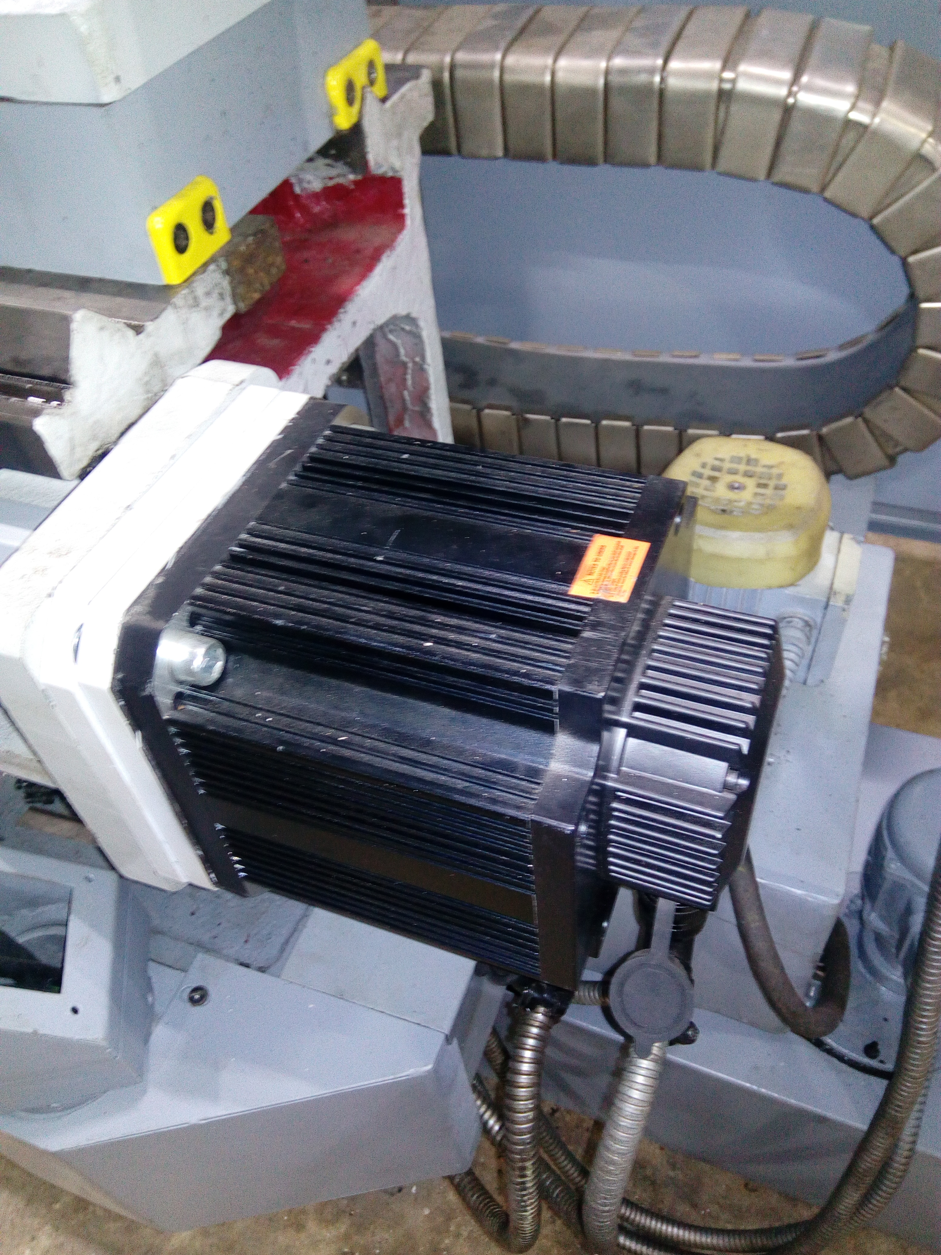

Сервомотор 19/1500/380 нм/об/в идентичные стоят по каждой оси X, Z (8199 просмотров) <a class='original' href='./download/file.php?id=98234&sid=22f10d550dd6dc4b1fc10480e6064995&mode=view' target=_blank>Загрузить оригинал (5.94 МБ)</a>

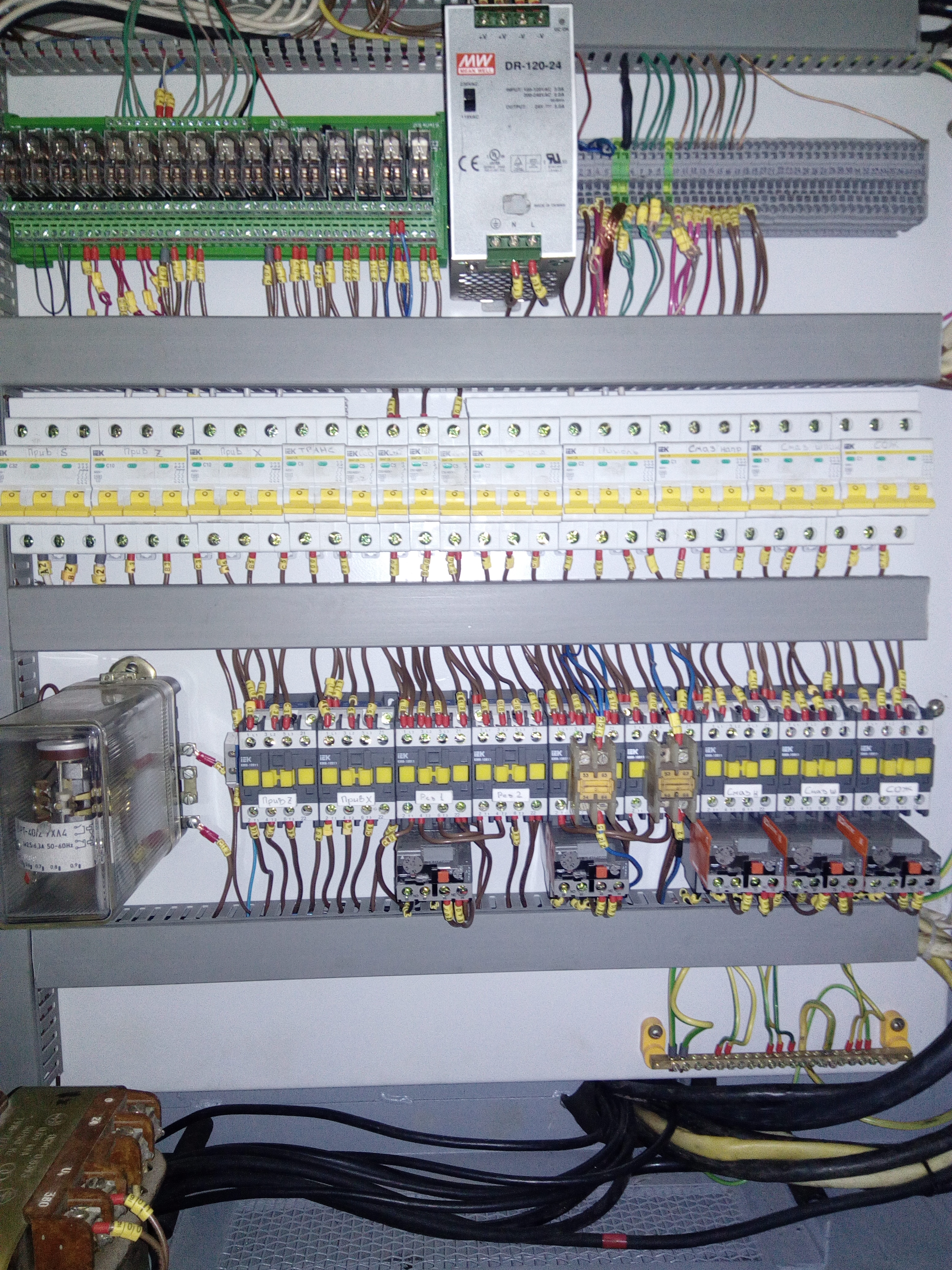

Ах, да, забыл. Электрошкаф. Готовый. Для 1-го станка. (8172 просмотра) <a class='original' href='./download/file.php?id=98236&sid=22f10d550dd6dc4b1fc10480e6064995&mode=view' target=_blank>Загрузить оригинал (5.96 МБ)</a>

Все станки разбирались до болта. Все, что вызывало хоть какое-то сомнение было заменено на новое.
направляющие на суппорте, каретках, клине посажены на "Zedex" с их специфическим клеем. катаются лучше, нежели бронза.
Для выверки пришлось понять, потом найти, потом купить: скалки, мосты, самолеты, конуса, развертки, линейки..
не обошлось без всяких казусов. "Голландская сажа" - один из них :)
шабровку станин, передней и задней бабок осваивали по "Гуглу" учились, шабрили, мучились. Но зато у нас есть теперь свой!!! Специалист по шабровке. В городе с этим прямо скажем беда.
окраска - заморачиваться не стали: купили 2-х компонентку эпоксидку. Суперустойчивую (ей красят цистерны внутри для нефтепродуктов), название не скажу, не помню уже.
Беда была с электроникой, подружили 15в Ве-шки с их HTl уровнем сигнала с современной стойкой. Задача стояла в банальном подключении пром. стойки к сервам, инвертору и пр... Китай и Тех. док. - взаимоисключающие понятия, но на наше счастье у нас было: Английский мануал :lol: и Китайский мануал, а так же секрет - знакомая китаянка из г. Зибо. Дистанционно переводили на русский с нашими правками.
Да, кстати, первую стружку пустили :) деревяную. :D Переточили единственное круглое, что было: швабру :hehehe: :hehehe: :hehehe:
Стальную так же пустили: нарезали на прутке резьбу М10 шаг 1,5 потом переделали на М10 шаг 1,25 (под близко валявшуюся гайку).
на след неделе попробуем серийку. силовое резание по 5-7 мм на сторону, сверление: 25-30 мм, Резьбу НКТ и BSPT порежем.. посмотрим, что скажут сервы, что скажет ЧПУ.

Все равно пришлось все перекоммутировать, с частью моментов не смогли разобраться. Трехпозиционник (шпиндель-подача- выкл) не смогли подключить, не смогли заставить работать пульт выносной и штатный штурвал совместно. Оставили по итогу пульт выносной. С ним показалось удобнее работать.

AntoXa5 писал(а): не смогли заставить работать пульт выносной и штатный штурвал совместно. Оставили по итогу пульт выносной. С ним показалось удобнее работать.
пульт выносной (проводной, спаяли сами. бюджет $38+ 320руб. + 190 руб. + работа (бесценно :D ) и штурвал при параллельном подключении совместно работать не захотели. не стали копаться дальше, тупо отключили штурвал на ВЕ-178..
отдельно штурвал на ВЕ-178 (15 вольт) и шпиндельный энкодер на ВЕ-178 (15вольт) работают корректно с данной головой. При заказе ничего не знал и поленился дозаказывать позже энкодер. Собрали платку согласования сигналов HTL->TTl.
При наладке реально оказалось удобнее работать с проводным пультом, нежели со штатным штурвалом. тянуться меньше.
по приводам. хаять и хвалить не буду никого и ничего. Смотрел: YF, Mige, Linshine и кучу других. у этих был самый вменяемый тех. док. качество изготовления драйверов было повыше, нежели у YF. Mige - было сложнее тащить по логистике. и у данного поставщика (мне это было принципиально ВАЖНО!) сервы были на 380В 50гц, а не 220В/60гц плюс у них встроенный тормозной резистор.
Всё, что мы делаем, мы когда - то делали впервые. Главное просто делать. Любитель построил ковчег, профессионал - "Титаник". Джобс перевернул it-индустрию, создал принципиально новый рынок.

А почем 1 мотор юхай обошелся с доставкой, если не секрет?
AntoXa5 писал(а): Общение с китайской техподдержкой. Бизнес по-китайски: пока продажа не состоялась - ты Бог, как только деньги упали.. Моя твоя не понимай. Даже по - китайски не понимай...
тут смею не согласится именно по юхаям, не было ни одного вопроса, на который в течении суток не был бы получен ответ

драйвер +мотор ~ $750
по техподдержке - вам повезло :) нам нет. :(
ЧПУ их ставили? опыт с 990-м сть? прямой (не кривой) мануал на русском можете презентовать/продать/обменять?
мы свой лепили из 3-х мануалов китайский+анклийский+KTCNC китайский
