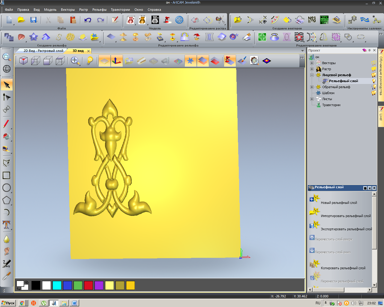

Доброго времени суток!
Подскажите пожалуйста, как в арткаме, когда нужно несколько одинаковых рельефов, имея один, скопировать его и располагать копии там где захочу сохраняя исходной на своем месте?
Заранее спасибо!
копирование рельефа.png (5188 просмотров) <a class='original' href='./download/file.php?id=98184&mode=view' target=_blank>Загрузить оригинал (513.77 КБ)</a>
Re: имея рельеф в арткаме сделать копию и расположить её
Можно попробовать вставить несколько раз, только координаты выставлять разные для каждого нового со смещением. (сам ещё с таким не сталкивался)
Сообщение AVish »
Я бы сделал полностью все управляющие программы по данному рельефу, а потом есть опция в арткаме - копирование траекторий. и продублировал бы готовые траектории с относом от основной заготовки по Х, У можно даже с поворотом. Делал так магнитики. Сначала черновой фрезой несколько штук, потом чистовой и потом обрезку. Единственно, заготовку надо задать полноразмерную, а не под один рельеф, и первую траекторию расположить ближе к краю.
