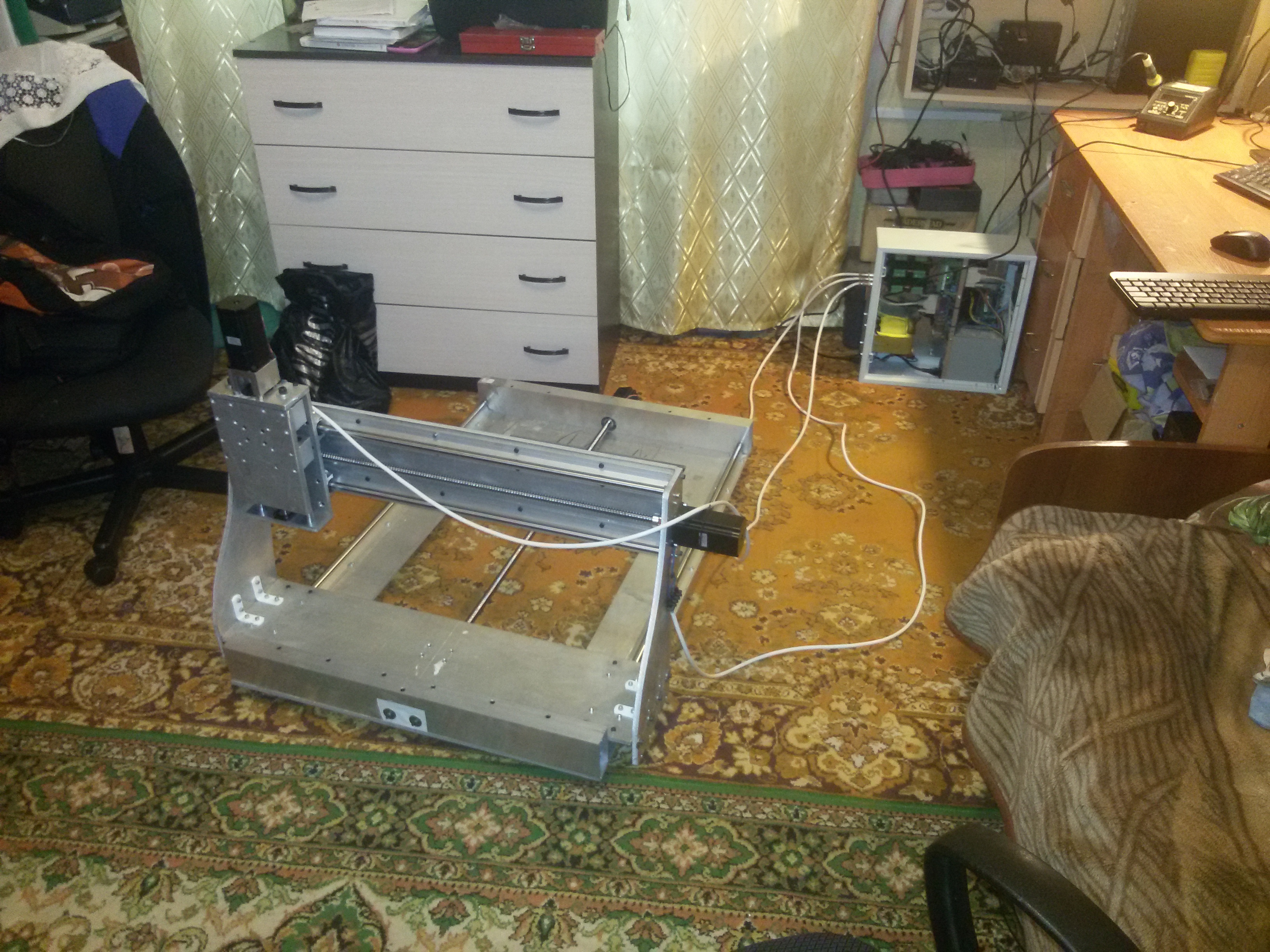

Сделал первый свой станок из дюраля Д16. Рабочее поле 640*720. Двигатели 4,2 А, оси X и Y швп 1605, ось z 1604. Станина из станочного профиля 60*60. Обрабатывал дюраль с подачей 1500 мм/мин, по 0,25 мм. Рельсы SBS 16. Драйверы от Purelogic (наверное переплатил, но работают отлично). Может кто поделится личным опытом о недостатках моей конструкции?!

Зависит от назначения. Мы то не знаем как он будет применяться. (если например фанерку резать так даже с избытком,а титан не потянет). Если вы ,как хозяин, не наблюдаете косяков и довольны- так радуйтесь и работайте :)

Собранный станок - это в любом случае хороший результат, особенно если он Вас устраивает :)
Замеченные недостатки из опыта, набранного на форуме:
- висячие валы на Z
- плита шпинделя безе ребер и сильно свисает вниз
- один винт для портала такой ширины - мало, надо ставить два винта
- стойки портала хлипкие
Сейчас опытный народ напишет еще целый список :-D
Для деревях и пластика в хоббийном плане - впоне нормальный станок :) Для цветных металлов - только царапать их :)

Про ось Z я согласен. Боковые стойки выполнены из 18 мм дюраля марки Д16. Данный станок изготовлен на станке из менее прочной конструкции (на нем сделан станок).

А почему опоры винта нет возле ШД? На мой не профессиональный взгляд, жесткости станине не хватает. Плитой бы накрыть это все, и ко всем профилям закрепить.

Возле шагового не стал ставить т.к. с другой стороны винта стоят два радиально упорных подшипника. Боковые панели еще закреплены с рельсовыми направляющими оси X.

На скручивание все равно не очень жесткая конструкция. Ещё нужно учесть вибрацию. Шум от фрезы, наверное, очень громкий идет? И дело тут не в качестве поверхности обрабатываемой детали. У меня был станок из г.. и палок, и он приличную поверхность давал, для дерева. Увеличивается износ фрез, направляющих, подшипников и т.д. из-за вибрации.

В каком плане на скручивание? Я первым делом хочу модернизировать ось Z, поставить на направляющие. Вообще дюраль 18мм довольно жесткий.

Вот если один угол этой конструкции закрепить, а второй поднять, то станина будет винтом сворачиваться. Да, профиль в уголок закручен, но уголок не на столько жесткий, что бы этому сильно сопротивляться. 18 мм Д16 только на стойках портала, как я понял. Уголок в станине тонкий. Тут есть ещё один минус, опора швп по оси X крепиться в уголок, при нагрузке она будет гулять. Если сверху добавить плиту из дюрали, то можно связать профили между собой и плоскость уголка привязать, на которой опора. Общая жесткость конструкции увеличивается, масса возрастет, одни плюсы))) Только ценник огорчает...

Портал весь из 18 дюраль. А по поводу стола я тоже хотел плиту поставить. Сейчас на столе фанера 18 мм прикреплена к профилям. Даная конструкция уже не мало обошлась, поэтому последую совету предыдущих товарищей и начну с малого,усилю z. Я конечно с тобой согласен, потихоньку подумаю целесообразность увеличения конструкции.

На ширину 600мм нужно либо ставить два винта, либо делать базу не менее 400мм.
Я практически уверен, что портал можно рукой отжать на вполне заметное глазом расстояние.

Всё хорошо в станке, но я бы сделал плиту оси Х зацело с отфрезерованными уголками и на ось Z поставил бы профильные рельсы, не обязательно хайвин - пойдут даже обычные бюджетные. Оно конечно дороже, но от силы тыщ на 5-7
