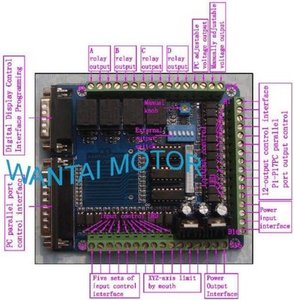

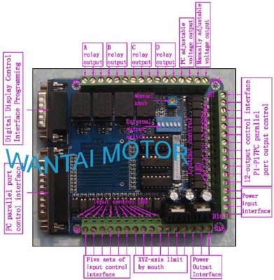

Всем доброго времени суток!
Приехал долгожданные драйвер Hy-zk-01 с ручным пультом. Пультом конечно назвать можно, но с натяжкой )
Первые впечатления:
Можно подать два питания (12В и 5В), так же и снять с нее 12В и 5В. Схема подключения контроллеров достаточно неоднозначная, но получилось заставить работать двигатели как от пульта , так и с компа в нужных направления (схему включения предоставлю позже). Имеються 4 реле (5А, 225В), использовать можно по своему усмотрению (шпиндель, пылесос и тд). Все оптопары и микросхемы сидят в панельках, для их замены не требуется паяльник ))
Что немного расстроило: При одновременном подключении ручного контроллера и компа по ЛПТ, но комп выключен - блокируется возможность ручного управления. Одновременное управления возможно, когда запущен комп и всеми любимая ЕМС2.
Так как мануала не было с ней, а производитель http://www.hyu68.com/ предательски молчит - остается открытым вопрос на предназначению ДИП-переключателей на данной плате. Если кто знает - буду рад , если поделится с мной и общественностью.
Так как времени не хватает катастрофически, более детально и быстро ее изучить не получается.
Coming soon схема подкл. контроллеров ШД
Первые впечатления:

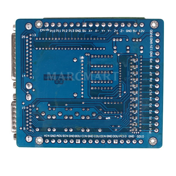

Схема подключения драйверов ШД к данной плате (для 4-х осей)
X step----->P1
X dir------->P3
Y step----->P14
Y dir------->P8
Z step----->P16
Z dir------->P9
A step----->P17
A dir------->P7
Spindel---->P6
При данных настройках управление с РС соответствует управлению с ручного пульта, который шел в комплекте
X step----->P1
X dir------->P3
Y step----->P14
Y dir------->P8
Z step----->P16
Z dir------->P9
A step----->P17
A dir------->P7
Spindel---->P6

Коллеги, Ай Нид Хелп по данной плате:
Может поздний час делает свое дело, но не могу разобраться в концевиками:
net both-x <= parport.0.pin-10-in-not (так называемый NormalOpen)
Есть на плате (фото выше) Р10 (Пин10), куда одним проводом подключаю концевик, а второй куда?? Уже Вешал на землю, на +5, но программа продолжает выполнять свою работу. Имитировал замыкание просто перемычкой. Тыкните носом, что не так делаю
Так же есть вопрос по Е-Стоп
net estop-out => parport.0.pin-02-out
net estop-out <= iocontrol.0.user-enable-out
net estop-out => iocontrol.0.emc-enable-in
Его на землю вешать или на +5, что то я вообще ничего не сооброжу
Заранее благодарен
Заранее благодарен

Re: Driver 5 Axis Interface Board HY-ZK-01 (первые шаги)
Там Все хуже ((
После некоторых манипуляций удалось настроить лимиты Х
А вот остальные - читаю ссылку http://www.buildyourtools.com/phpBB3/vi ... f=8&t=1559
а там сказано:
To get inputs 11 and 12 to work simply cut the traces on the back of the board. Normally pin 11 connected to Z+ and input 12 connected to Y+
For input 13 remove the sixth and seventh (10k)resistors, These are the ones that relate to inputs X- and X+. They are connected to input 13 normally.
This will give you 5 inputs total. The X-+,Y-+, and Z-+ inputs on the board will be useless. But all the other inputs will now work in normally open or norally closed circuits.
Ужасть
а там сказано:
Ужасть
