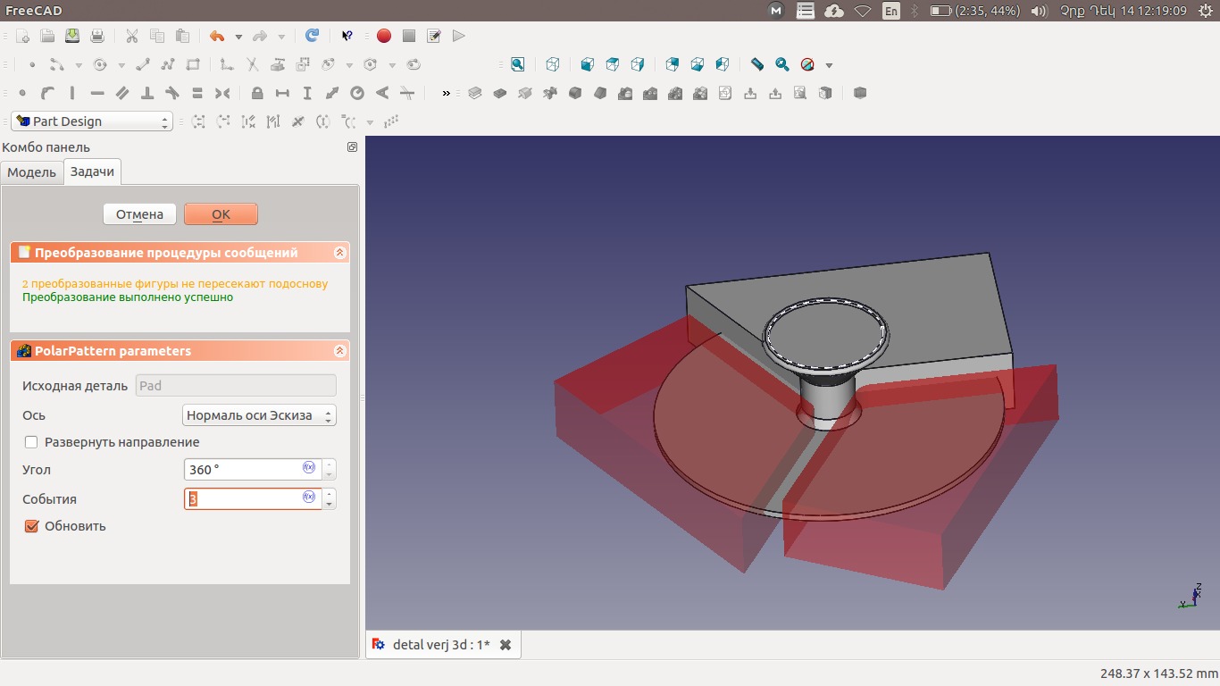

здравствуйте помогите понять что не так пожалуйста создал объект теперь надо умножить сделать 3 штуки 360 градусов но все выдает такое
тс.jpeg (8636 просмотров) <a class='original' href='./download/file.php?id=97612&mode=view' target=_blank>Загрузить оригинал (119.51 КБ)</a>

Надо использовать инструмент "массив" из верстака Draft. А то чем Вы пользуетесь больше подходит для размещения элементов в объекте (надеюсь понятно написал)
