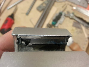

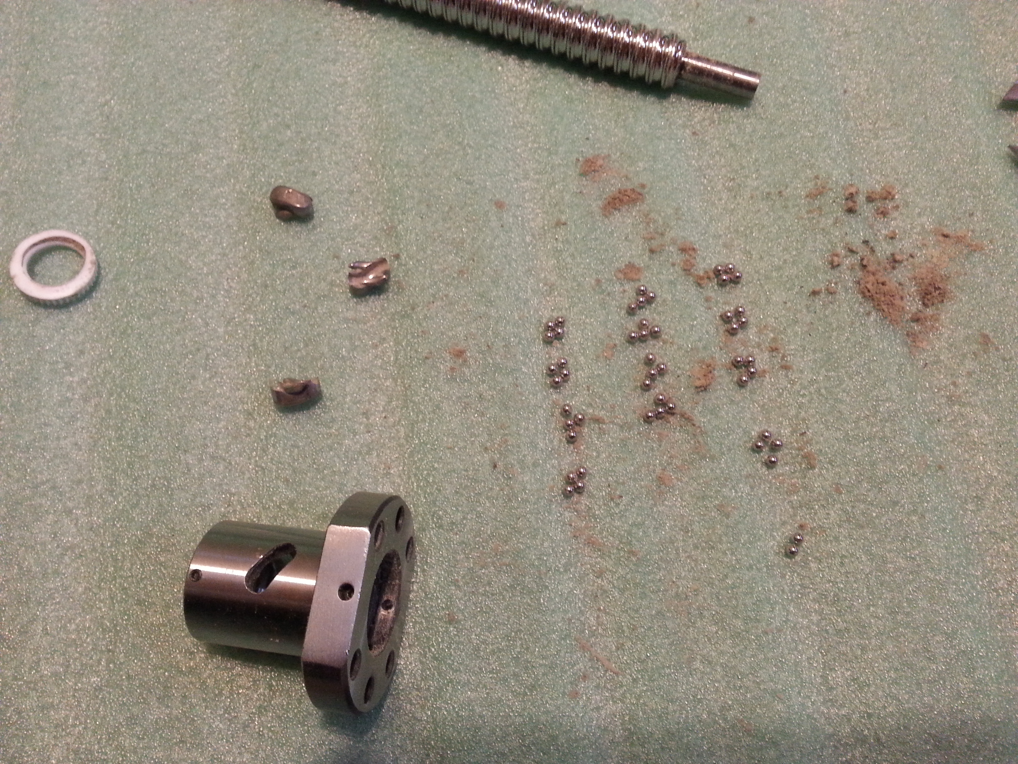

История продолжилась. Сначала выпал один шарик. Потом появились звуки странные при движении по Y. Наконец, высыпалось ещё два шарика.
Позвонил Наилю(автор станка), решили, что надо разбирать, потому что какая-то фигня. Сам он помочь чисто физически не может, т.к. между ним и станком 4 часа лёта на самолёте.
Результатом разборки стало два факта: из-за неизвестного повреждения сепаратора высыпалась одна дорожка шариков из одного линейного подшипника; подклинивает/тяжело крутится гайка на ШВП. Почитал форумы, посмотрел ютюб, разобрал гайку, а она вся внутри в пыли.
Гайку буду заново собирать, т.к. шарики все ровные, не овальные, сама рейка(вал? винт?) тоже в отличном состоянии. Вечером смазку куплю и соберу. Только вот я ещё что не понял: там 60 подшипников. На три дорожки. Я так понимаю, что должно быть 16 шариков на дорожку, тогда зачем ещё 2?
Линейный подшипник, по совету Наиля, буду менять во всех четырёх каретках на оси. Надо где-то покупать.

вся пыль из гайки (3608 просмотров) <a class='original' href='./download/file.php?id=98468&mode=view' target=_blank>Загрузить оригинал (2.83 МБ)</a>
вся пыль из гайки
