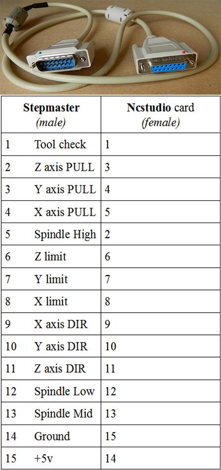

А про плату спасибо, как можно с вами связаться ?
Только не знаю заработает ли она у меня
У меня стоит СтепМастер, а Михаил Юров писал что только совместимость с синими
но можно попробовать, или вообще на прямую ее подсоединить

Vadimk писал(а):А про плату спасибо, как можно с вами связаться ?
У меня красная и она отлично работает со StepMaster, только шнурок слегка переделал.

Vadimk
В чем заключается переделка ?
Re: Помогите найти причину резонанса
Добавлено: 14 дек 2016, 18:56
Vadimk писал(а):В чем заключается переделка ?
Пины некоторые не совпадают.
ВНИМАНИЕ! Пины прописаны для красной Ncstudio:
У синей стандартной один к одному.
DSCN4120-1.jpg (3558 просмотров) <a class='original' href='./download/file.php?id=97638&mode=view' target=_blank>Загрузить оригинал (2 МБ)</a>
Cable.jpg (3558 просмотров) <a class='original' href='./download/file.php?id=97637&mode=view' target=_blank>Загрузить оригинал (132.24 КБ)</a>
