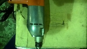

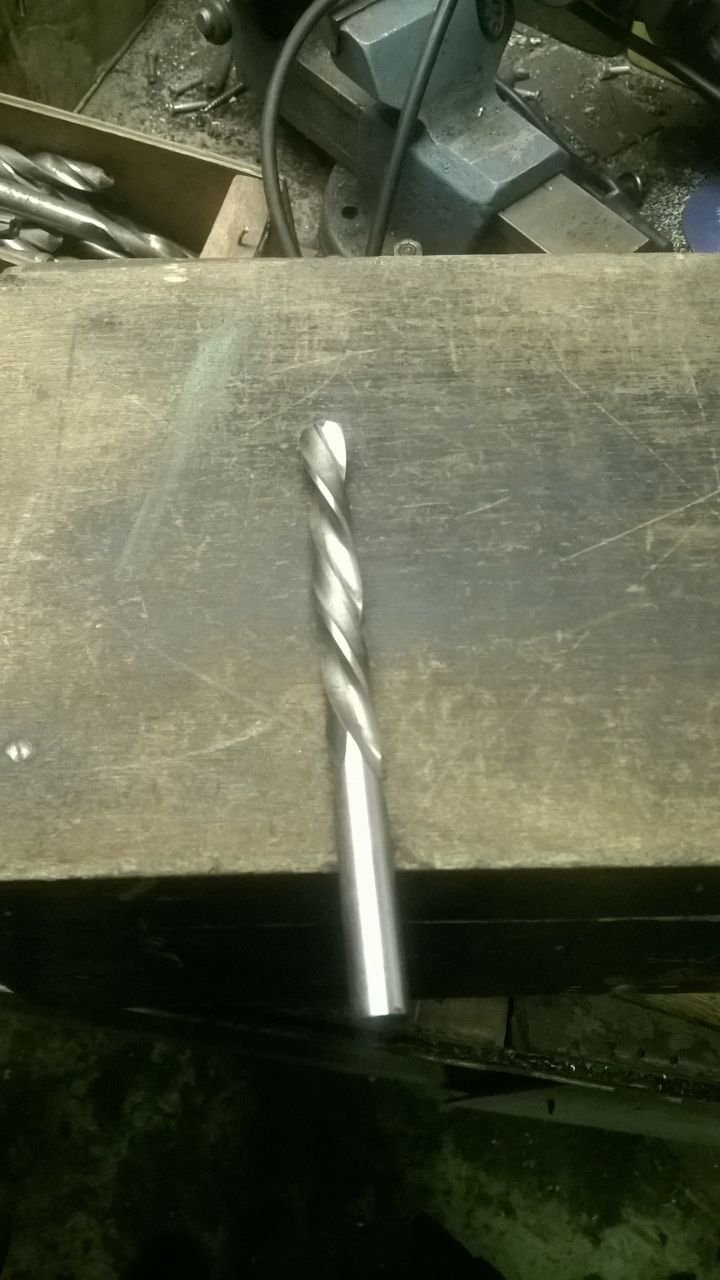

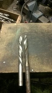

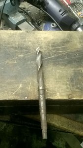

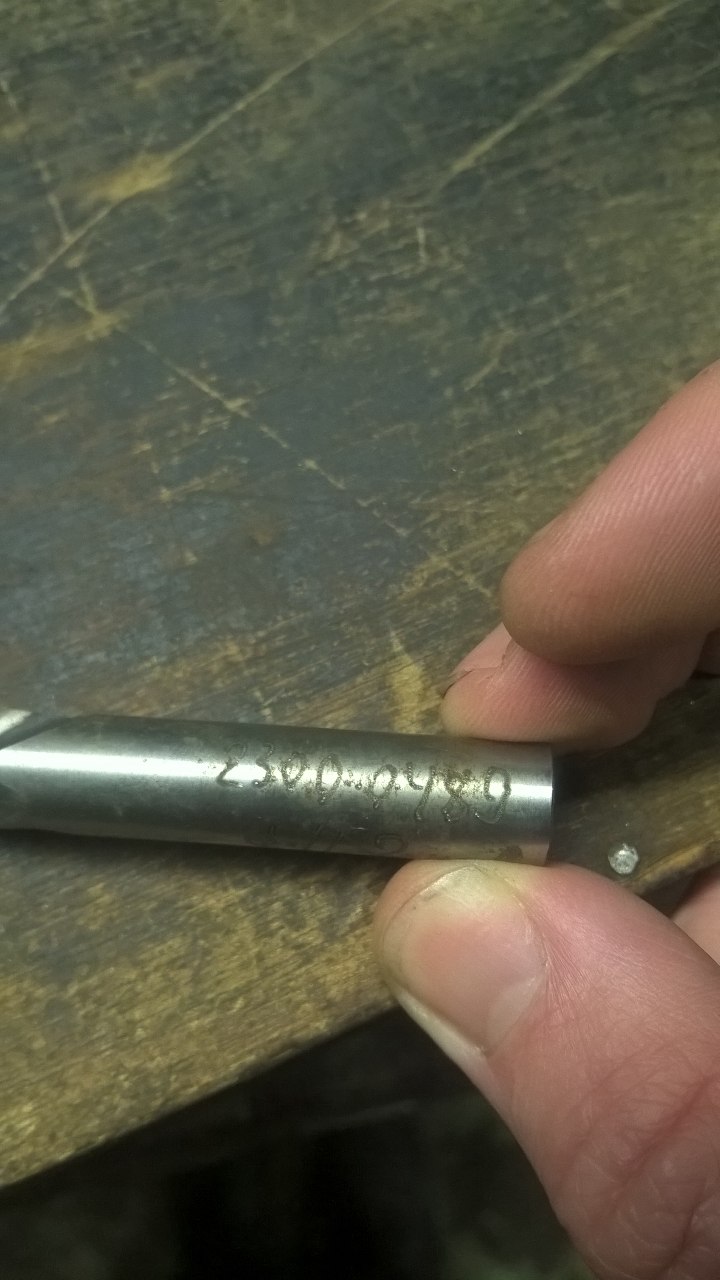

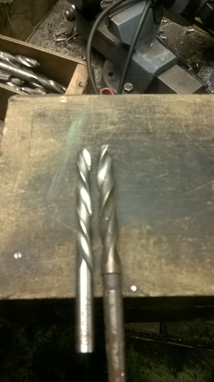

такой вопрос
есть правое сверло тоесть обычное
а есть левое тоесть нарезка в другую сторону
заполучили ящик левых сверл
как и куда их использовали или пользуют??
обычное сверло (3586 просмотров) <a class='original' href='./download/file.php?id=97159&mode=view' target=_blank>Загрузить оригинал (110.35 КБ)</a>
обычное сверло
левое (3586 просмотров) <a class='original' href='./download/file.php?id=97160&mode=view' target=_blank>Загрузить оригинал (110.11 КБ)</a>
левое
63ccb72c-12d4-4362-b8b8-31099e3ff764.jpg (3586 просмотров) <a class='original' href='./download/file.php?id=97161&mode=view' target=_blank>Загрузить оригинал (89.57 КБ)</a>
Re: вопрос по сверлам
Туда же и там же, где правые, только с обратными оборотами. ;)
А вообще, «левые» сверла часто используют для высверливания заломанных или прикорелых болтов или иного крепежа, а так же при левостороннем сверлении на различных токарных станках.

это понятно
нооо все сверлилки в ссср в одну сторону крутились:)
и зачем в другую сторону :)
мое предположение чтоб сверла не перли с завода :)

Токарный, фрезерный станок в расчёт не берёшь?
Для многошпиндельных сверлильных станков, где несколько патронов крутятся через шестеренки - четные вправо, нечетные влево. Но это только мои домыслы :)

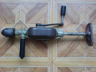

atom12 писал(а):нооо все сверлилки в ссср в одну сторону крутились:)
Электродрели были в продаже, но достаточно дорогие. А ручную дрель или коловорот все равно куда крутить. Да и к электродрели тумблер приделать для реверса любой народный умелец сможет.
А на заводах были пневмосверлилки - в домашнем хозяйстве вещь практически бесполезная :)

atom12 писал(а):на счет дрели не согласен в ссср большенство дрелий крутилось без реверса
Отписал выше. А ручная дрель - это вот, например, такая, если кто не помнит
Дрель ручная.jpg (3564 просмотра) <a class='original' href='./download/file.php?id=97162&mode=view' target=_blank>Загрузить оригинал (19.27 КБ)</a>

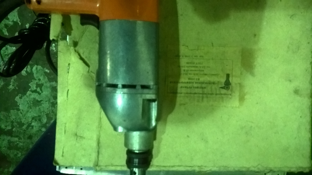

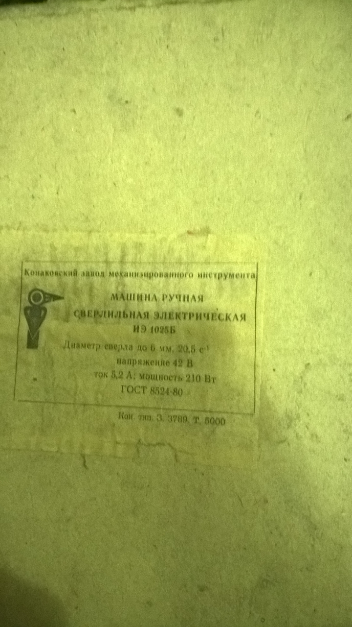

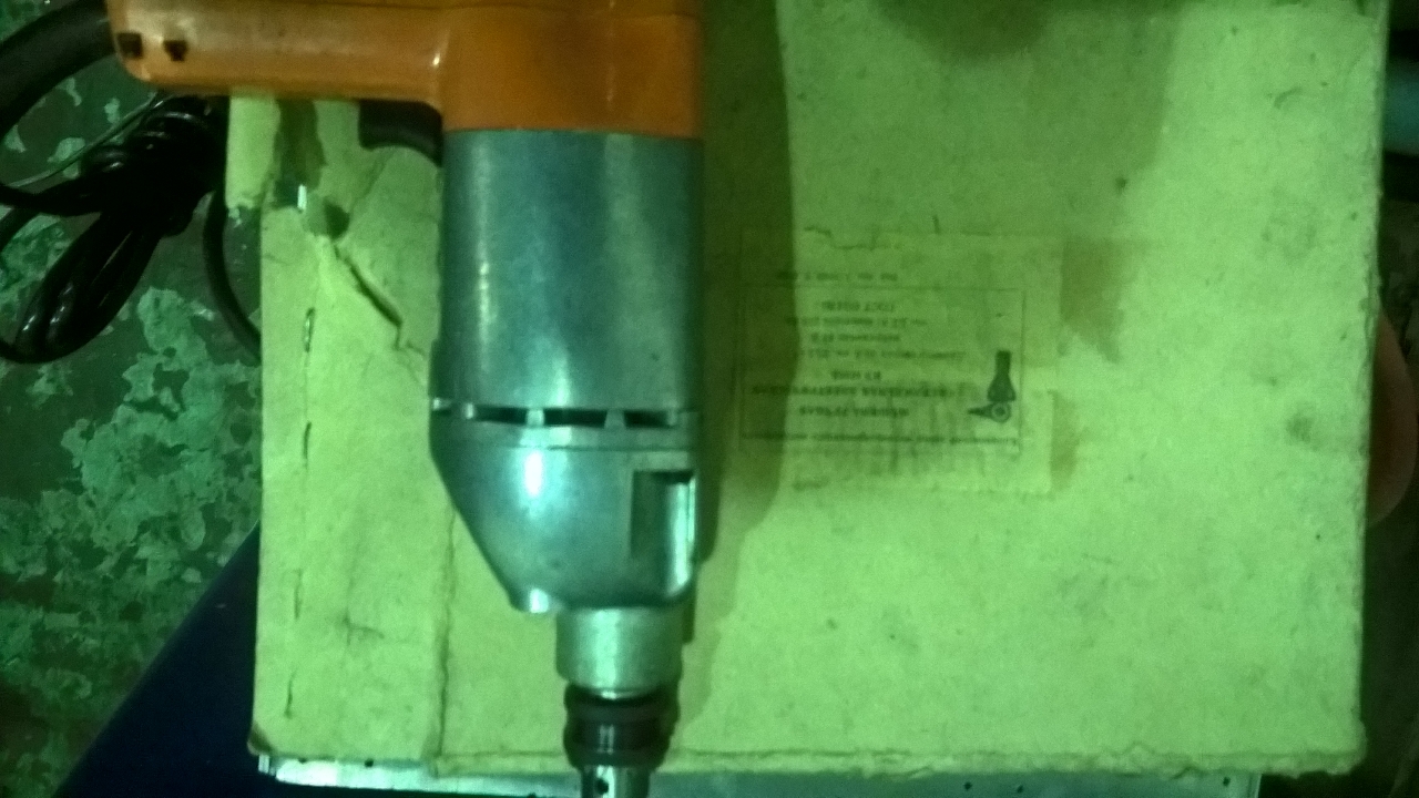

СЕЙЧАС СФОТКАЮ
сверла и дрели взяты из одного цеха:)

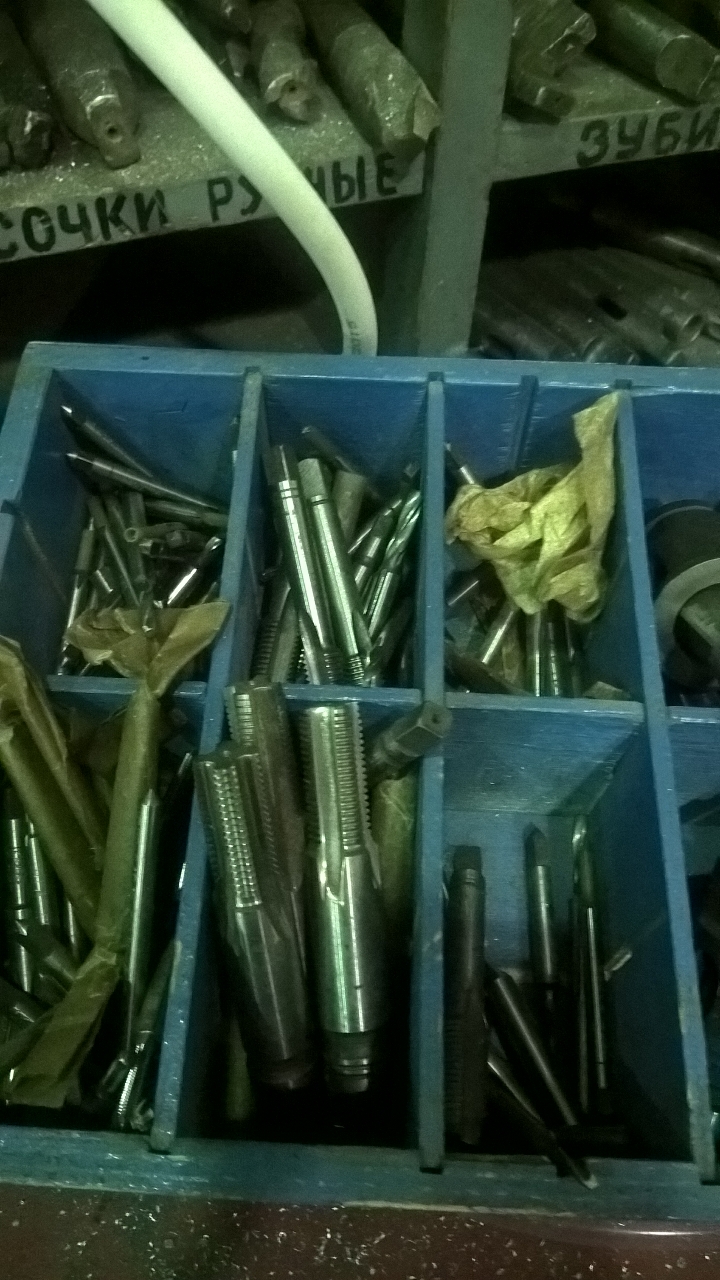

вот
это цех сборки был :(
выкинули все в мусор а мы как бомжики все себе забрали

преимущественное распространение получили многошпиндельные головки с шестеренной передачей. Передача вращения в них осуществляется последовательно от шпинделя к шпинделю, которые соответственно вращаются через один в разные стороны. Это требует использования правых и левых сверл, что является существенным недостатком.
Отсюда http://mebel-news.pro/news/machines-and ... furniture/
