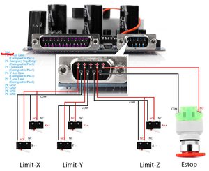

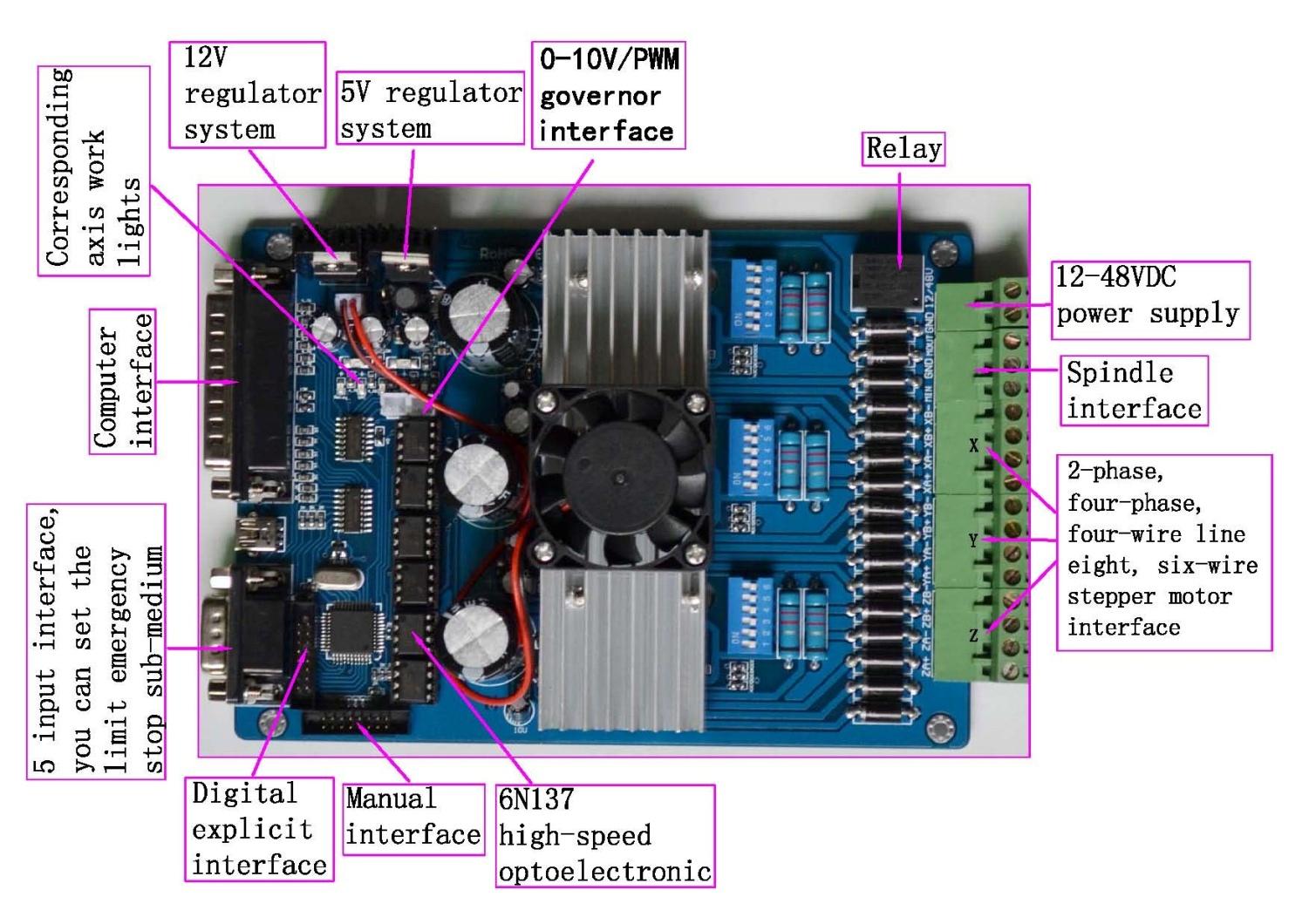

Доброго времени суток дорогие соплеменники!
Два года назад стал счастливым обладателем настольного чпу фрезера. Теперь возникло желание поставить концевики на этот станок. Как говорится "береженного бог бережет". По рисунку понял, что концевики надо подключать к нижнему в левом углу разъему. Вопрос: надо найти такой штекер и уже определять какие проводки цеплять к концевикам или есть готовые комплекты(штекер и концевики)? Если есть, то где можно купить? Заранее спасибо!!!
htmlimage.jpg (1598 просмотров) <a class='original' href='./download/file.php?id=97005&mode=view' target=_blank>Загрузить оригинал (195.24 КБ)</a>

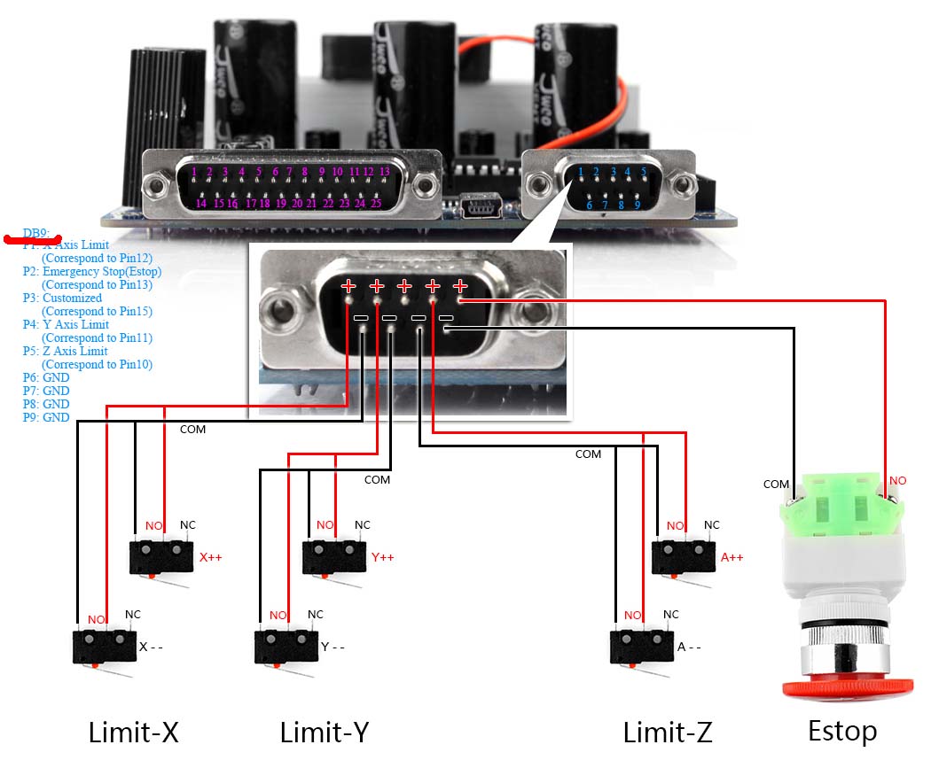

Ну так то тип разъема называется DB9. Дернуть можно от старых "комовских" мышей и модемов.
Ну а если версия платы как у меня, то возможны сюрпризы (распиновка с описанием не совпадает вообще)
TB6600_Set_Limit.jpg (1539 просмотров) <a class='original' href='./download/file.php?id=97596&mode=view' target=_blank>Загрузить оригинал (108.47 КБ)</a>
