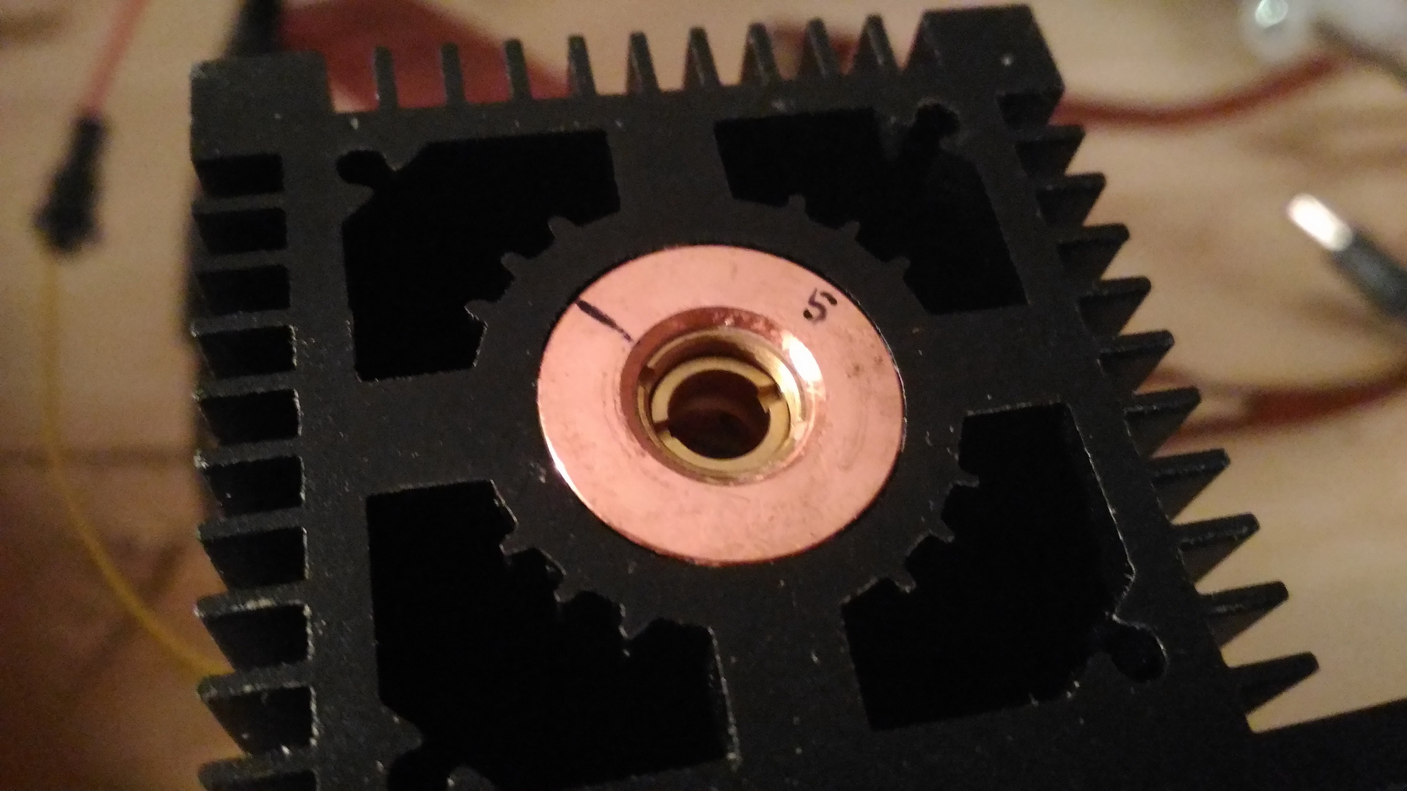

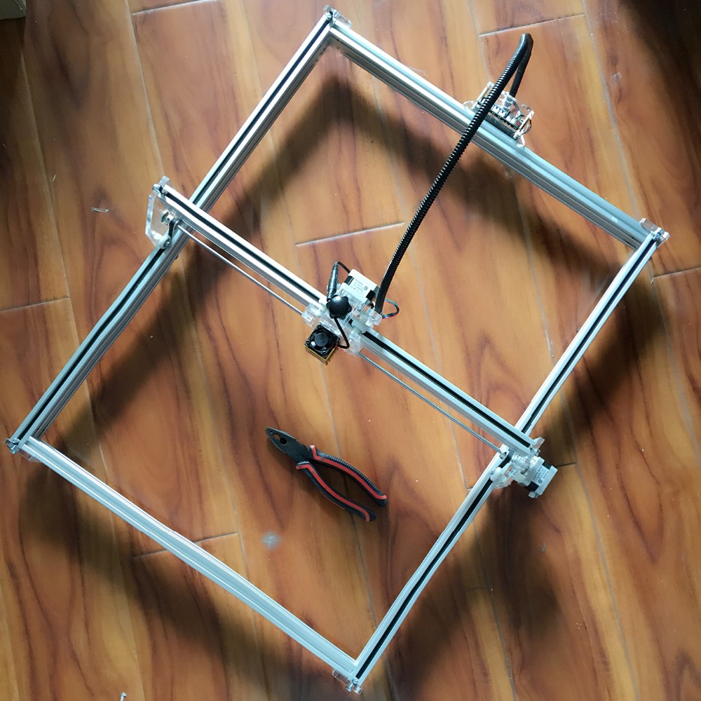

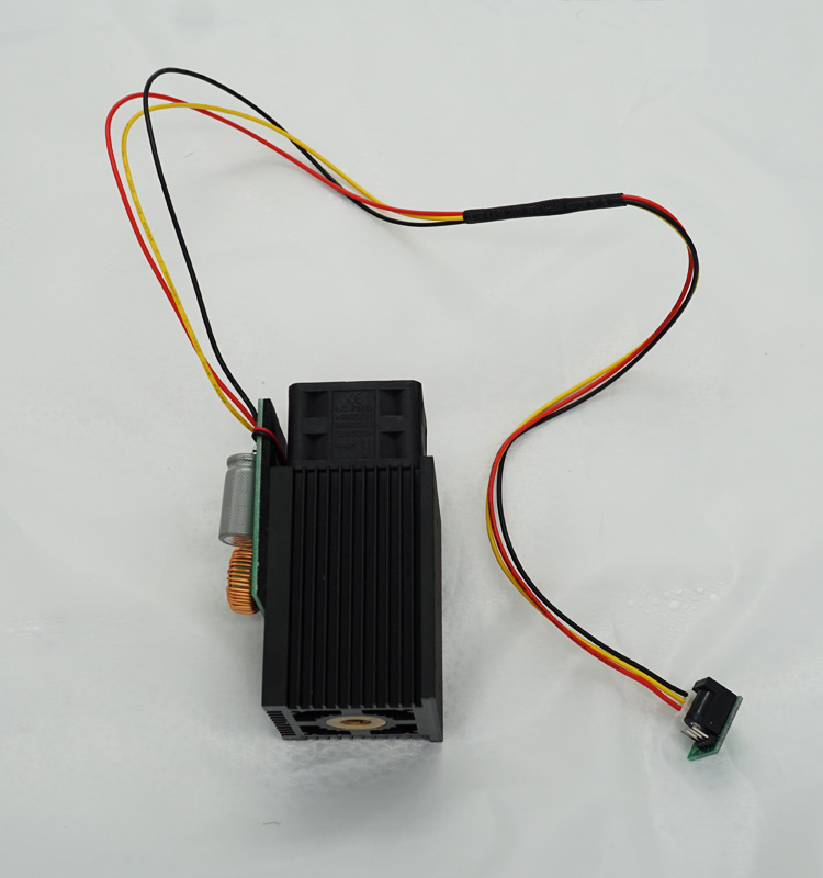

Здравствуйте, уважаемые форумчане. Вопрос наверное знающим людям покажется глупым, но все же:

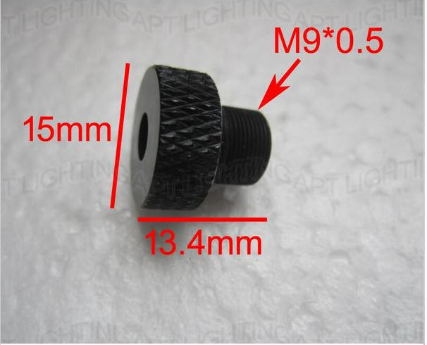

Приобрел на али станочек для хобби, чтобы гравировать фанеру и наносить на нее чертежи для выпиливания. Но продавец (нехороший человек) прислал к станку лазер 7000mW Blue Light 450nm с фиксированным фокусом 18мм и подъемный столик 8*8см и это при рабочей площади 50*65см :evil: . Брал я его именно чтобы работать с большими площадями и поднимать такие на фокусное расстояние просто не реально и весь смысл в станке теряется. Так как терять деньги на пересылке обратно в Китай не хочется возник вопрос, возможно ли заменить в лазере оптику с фиксированным расстоянием, на регулируемую оптику, типа этого и поможет ли это сдвинуть точку фокуса подальше от головы.
Фото головы и оптики прикрепляю.
Спасибо за потраченное на прочтение время.

не знаю надо ли, но фото станка (4219 просмотров) <a class='original' href='./download/file.php?id=96534&mode=view' target=_blank>Загрузить оригинал (224.31 КБ)</a>
Сам лазер (4219 просмотров) <a class='original' href='./download/file.php?id=96535&mode=view' target=_blank>Загрузить оригинал (111.56 КБ)</a>
Сам лазер

А всю головку прикрутить пониже не получиться ?

теоретически можно конечно что то приколхозить и удлинить подвес для лазера, но меня смущает не то что что то приделывать придется, а то что лазер так близко к точке реза, и даже если сдув установить будет коптиться сильно

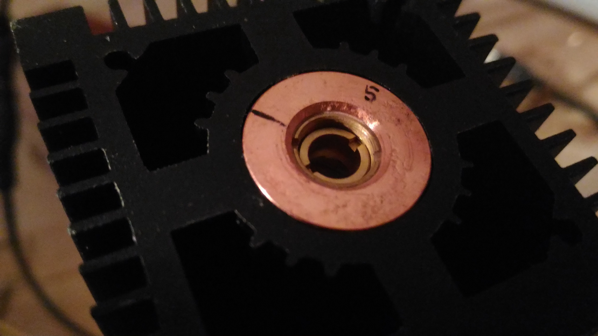

Если латунную втулку внутреннюю со шлицом выкрутить - что будет?

arkhnchul писал(а):Если латунную втулку внутреннюю со шлицом выкрутить - что будет?
я в этом не разбираюсь поэтому пока ничего разбирать не пробовал. Чтоб не напутать уточню, там две втулки со шлицем- внутренний маленький примерно 6мм в диаметре это как я понимаю линза, а второй побольше примерно 8 миллиметров. Правильно я понимаю, что мне нужно снять сверху куллер, затем выкрутить "линзу", а затем выкрутить эту втулку?

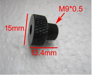

не заметил сразу, что их две. Выкрутить первую, глянуть, чего там. Потом вторую. Померить чем-нибудь или хотя бы приблизительно прикинуть резьбу и попытаться подобрать на али линзу с резьбовым креплением и накаткой для регулировки

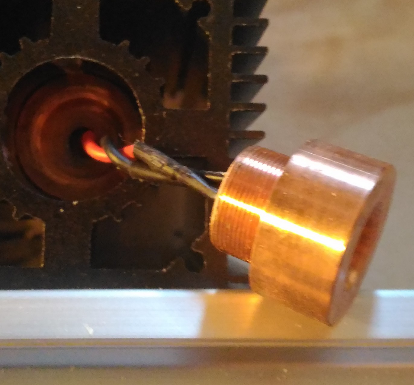

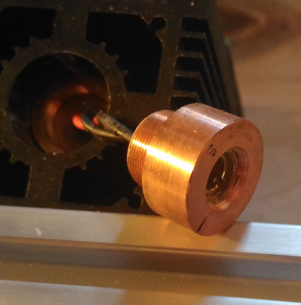

arkhnchul писал(а):не заметил сразу, что их две. Выкрутить первую, глянуть, чего там. Потом вторую. Померить чем-нибудь или хотя бы приблизительно прикинуть резьбу и попытаться подобрать на али линзу с резьбовым креплением и накаткой для регулировки
Попробовал выкрутить не получилось, или засажены намертво или просто боюсь прилагать слишком много усилий :cry: . Но выкрутился блок целиком, вот такая фиговина.
P_20161205_141215.jpg (4146 просмотров) <a class='original' href='./download/file.php?id=96797&mode=view' target=_blank>Загрузить оригинал (221.67 КБ)</a>
P_20161205_141204.jpg (4146 просмотров) <a class='original' href='./download/file.php?id=96798&mode=view' target=_blank>Загрузить оригинал (210.66 КБ)</a>

оно скорее всего на фиксатор резьбы посажено. Диод вытаскивается из большой латунной блямбы?
tantan
Сообщения: 18
Зарегистрирован: 03 дек 2016, 16:44
Re: Оптика в Laseraxe по дереву 50*65
Сообщение tantan »
нет, он вклеен каким то серым клеем

Я б не заморачивался, а сделал-бы простенькую ось Z, да ещё и с датчиком касания, чтоб автоматически фокус выставлять.

я думал об этом, но мне очень не нравится что лазер так близко к резу, боюсь коптится будет даже при сдуве

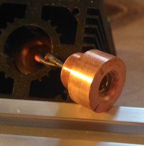

после этих вкручиваний/выкручиванией точка фокусировка стала тонкой черточкой, походу все же запорол чтото =(
линза слишком близко к лазерному излучателю, нужно увеличить расстояние.
Для информации: диодные лазеры все излучают типа «прямоугольник» но с увеличением расстояния, в месте фокусировки, появиться точка, потом круглое пятно...

не получается вообще не на пол миллиметра сдвинуть, руки наверное не оттуда растут уже даже шлицы подпортит =(

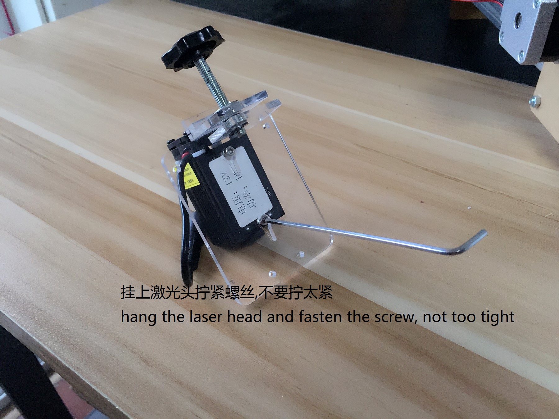

а блин, фотка ваша маленькая, посмотрел получше - тот большой винт сверху на голове лазера с черной ручкой - и есть фокусировка путем смещения верх-вниз всего модуля.

Так и есть, регулируя перемещение по этим отверстиям или опуская лазер только на нижнее отверстие кронштейна получите и уменьшенное расстояние и фокусировку, при маркировке другого объекта или поднастройке можно крутить черный винт вверху. Если недостаточно, то или подъемный стол покупайте или купите линзу типа этой https://ru.aliexpress.com/item/Adjustab ... 0.0.Q0vNV6
Мне самому станок прислали без линзы (((( просто бронзовая втулка с отверстием есть. Хоть стол подьемный дали в комплект... Буду докупать линзу, только резьбу померяю .
