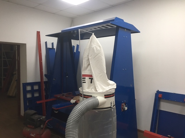

Оцените пенорезку
Сообщение DemonRyb »
Рабочее поле 1000х1000х1000
Обрабатываемые материалы:
пенопласт, паролон
фото:
DemonRyb
Сообщения: 45
Зарегистрирован: 15 ноя 2016, 20:19
Репутация: 22
Настоящее имя: Дима
Re: Оцените пенорезку
IMG_1259.JPG (7290 просмотров) <a class='original' href='./download/file.php?id=96591&mode=view' target=_blank>Загрузить оригинал (72.84 КБ)</a>
Станок в живую
Сообщение _taras_ »
Монументальная конструкция :) Какой размер рабочей зоны?
1000х1000х1000
Сообщение FLUKE »
Так что оценивать то?
Картинка красивая. Фото тоже.
Нет видео работы, нет фото результата, нет видео системы подготовки управляющей программы.
Сообщение den_sibirskiy »
а какой смысл в такой аспирации против дыма? По моему там какой ни будь угольный фильтр больше толку принесет.
можно и фильтр поставить, но высасывать всеравно нужно будет
так вот он в помещение и высасывает, от куда берет, туда и дует. В чем прикол тогда?
Подожди, или это не от него аспирация?
Аспирация от фрезера.
Сообщение geezerprk »
kondrenkov писал(а):@DemonRyb , я тут новичок. Подскажите, это лазер или раскаленная нить?
это расколеная нихромовая нить
Сообщение rage »
geezerprk писал(а):это расколеная нихромовая нить
Зачем ее до красна раскалять?
Сообщение Евгений+++ »
1. Зачем такой музон :)
2. Снизьте накал струны. А то служить будет не долго.
3. Использование пенопласте не рационально. Оберезка большая. :hehehe:
Но в целом норм.
