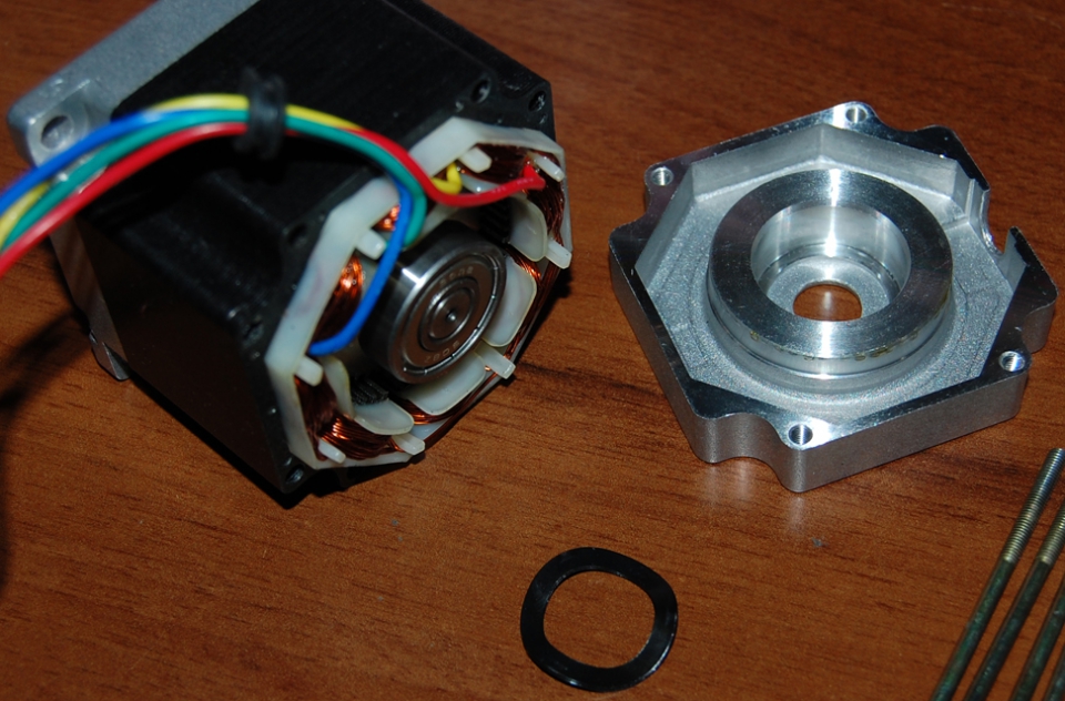

Re: Нагрев ШД
UAVpilot писал(а):Ни то ни другое! Термосопротивление между обмотками и сердечником и, тем более, радиатором будет слишком велико для какого-то заметого снижения темпертуры обмоток.
Я еще понимаю, если бы обмотки были на роторе.
Но почему бы не охлаждать статор, если уж обмотки на нем?
Моим моторам очень даже помогает.
Я понимаю, что между статором и обмотками пластиковые детали, но по большому счету обмотки способны отдавать тепло только в статор (т.к. больше некуда). И чем ниже его температура - тем быстрее будет отводиться тепло.
В первом приближении - на сколько снизится температура статора - на столько же и температура обмоток.

Re: Нагрев ШД
michael-yurov писал(а):В первом приближении - на сколько снизится температура статора - на столько же и температура обмоток.
Увы, но твоё первое приближение справедливо только при нулевом термосопротивлении. Тут нужна полноценная термодинамика. Термосопротивление пластмаски, на которой намотана обмотка сравнимо с воздухом...
Почитай, что такое термосопротивление и как оно влияет на передачу тепла.

Re: Нагрев ШД
UAVpilot писал(а):Термосопротивление пластмаски, на которой намотана обмотка сравнимо с воздухом...
Допустим, что так, а куда в таком случае девается тепло от обмоток в установившемся режиме?
Re: Нагрев ШД
Термосопротивление пластмасски и воздуха велико, но не бесконечно...
Тем, кто не может воспользоваться знаними по термодинамике я уже выше предлагал померить разницу температур обмотки и того места, к которому вы собрались лепить радиаторы.
Re: Нагрев ШД
UAVpilot писал(а):Термосопротивление пластмасски и воздуха велико, но не бесконечно...
Ты так говоришь, будто бы термосопротивление этих пластмассок увеличится, если снизить температуру статора.
Насколько я понимаю, разница температур между обмоткой и статором будет постоянной в устоявшемся режиме, и не будет зависеть от температуры статора.
И насколько ты снизишь температуру статора - на столько же снизится температура обмоток.
