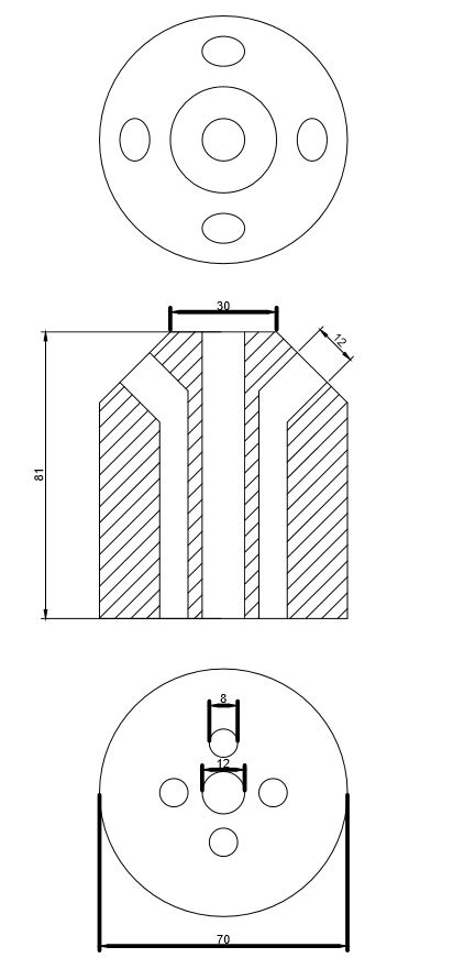

Добрый день,
Мне нужна помощь в подборе оборудование для обработки нержавейки с чпу. В вопросе я не разбираюсь, поэтому огромная просьба не ругаться и постараться отнестись к вопросу с пониманием.
Предполагаемые размеры деталей:
диаметр от 10мм до 80мм
длина от 30мм до 300мм
Основные задачи:
токарная обработка + опционально возможность фрезерной обработки с помощью приводного инструмента
сверление деталей по оси, параллельно оси, диагональное сверление
нарезание резьбы
Схематичный чертёж детали диаметром 70мм
схематичный чертеж.JPG (6636 просмотров) <a class='original' href='./download/file.php?id=96191&mode=view' target=_blank>Загрузить оригинал (48.05 КБ)</a>
На текущий момент мне предложили станок SMEC 1600M в паре с поворотным блоком для диагонального сверления. Цена вопроса 80к+ без учета стоимости поворотного блока.
Однако, с учётом необходимой производительности (мелко-среднесерийное производство), данный станок являются избыточным по функционалу и не очень подходит по цене.
Как альтернатива рассматривается пара двухосевой токарный станок + сверлильный станок, но кроме откровенного Китая ничего найти не получается, сказывается отсутствие опыта.
Буду очень благодарен любому совету, в том числе и бросить эту затею (но это нежелательно).
Спасибо!

Alex.Yurievich писал(а):Цена вопроса 80к+
80к это в какой валюте?

Alex.Yurievich писал(а):Однако, с учётом необходимой производительности (мелко-среднесерийное производство)
сколько шт/месяц нужно деталюшек?
Точность деталюшек?
Alex.Yurievich
Сообщения: 8
Зарегистрирован: 29 ноя 2016, 22:49
Re: Токарный станок с ЧПУ по металлу
Сообщение Alex.Yurievich »
7 разных деталюшек в описанных размерах
100-200 шт. в месяц каждой
Точность допустим 0.01-0.03.

Alex.Yurievich писал(а):100-200 шт. в месяц каждой
почему на стороне не заказывать? объем небольшой, есть ли смысл самим делать?
в зависимости 0,01 или 0,03 цена может отличаться в 2-3 раза
Сообщения: 34042
Объем небольшой дешевле мож заказывать детальки, чем оборудование покупать.
Чтобы нержу обрабатывать по нормальному нужен жесткий станок особенно если планируете на нем отрезать детали от прутка.
Точить детальки в сотку это будет весело, особенно овальные отверстия. Можно такое делать на обычном токарном 16к20 + КРС (координатно расточной станок). Ежели поискать под 10-15кбаксов мож получится уложиться.

Отрезать от прутка планируется заранее, так что станок будет работать с заготовками.
Хочется наладить свое производство без зависимости от третьей стороны + детальки могут достаточно сильно видоизменяться и вряд ли на производстве получится договориться о тестовых запусках на 10 деталек одной формы, потом еще на 10 и т.д.
Правильно я понимаю, что 16к20 это станок без ЧПУ? На текущий момент есть обычный токарный станок (затрудняюсь сказать какой) и мастер, однако, скорость изготовления деталей, а также качество изготовления не удовлетворяет требованиям. Есть ощущение, что ЧПУ все-таки позволит снять большую часть работы с оператора на машину и получить более точно и высокое качество обработки.

Alex.Yurievich писал(а):Правильно я понимаю, что 16к20 это станок без ЧПУ?
16к20 - это без ЧПУ
16к20Т1 - с чпу
16А20 с чпу
Станок в России новый/после капремонта стоит что то 30кбаксов.
Alex.Yurievich писал(а):и мастер, однако, скорость изготовления деталей, а также качество изготовления не удовлетворяет требованиям.
Если сидит на з/п, а не сдельно так и будет работать и на ЧПУ ;)
Alex.Yurievich писал(а):Есть ощущение, что ЧПУ все-таки позволит снять большую часть работы с оператора на машину и получить более точно и высокое качество обработки.
Если на "ручных" станках выдаются кривые и разные деталюшки. То на ЧПУ, с кривыми руками будет выходить одинаковые деталюшки но так же кривые :)

В том то и дело, что мастер отличный и детали выходят не кривые, но разные (я художник, я так вижу) и медленно)
В целом, если прям надо, то и детали будут одинаковыми, но вот фактор "медленно" уйдет вряд ли. Много времени уходит не столько на токарную обработку, сколько на сквозное сверление болванок и финишную обработку.
То есть с моем случае необходимо рассмотреть 16к20Т1?

Alex.Yurievich писал(а):В том то и дело, что мастер отличный и детали выходят не кривые, но разные
Если выходят разные - это и есть кривые :)
Alex.Yurievich писал(а):За ссылку спасибо, обращусь к ним
Я на вашем месте взял готовую деталюшку, заготовки с чертежами и поехал к ним, а не разговаривал по телефону. Положил им на стол и сказал нужно это точить. Можете показать как это точится на ваших токарных, я заплачу за образцы ;) Вот тогда вы увидите как это реально точится и сколько времени на это уходит.
Я им звонил, за токарные станки в разной комплектации и револьверной головой Прогатти что то 2.5млн (с НДС) рублей. Сколько это в килобаксах не знаю ;)
Фирма занимается профессионально ремонтом и модернизацией станков. Думаю они вам и фрезерные ЧПУ предложат типо ГФ http://ivtexservis.ru/catalog/product/128

Alex.Yurievich, если вы видите на глаз что детали все разные, то речи нет о 0,03 - 0,01мм размеры скорее всего плавают в десятках.
Все зависит от того какие вам деталюшки нужны и с какой точностью. От точности сильно зависит цена. Многие хотят 0,01мм но не совсем понимают что это. Есть знакомые которые купили станок точный японский с реальной точностью в микронах режет детальки, стоит в термостатируемом помещении, стоит под 150кбаксов и режут они на нем грубо говоря гаечные ключи. И удивляются - а что так дорого выходят деталюшки :) Если купили станок под реальную точность то можно было купить в 7-10раз дешевле станок, который бы меньше жрал расходников и детали выходили дешевле ;)
На форуме сейчас продается токарный чпу за 80крублей. Но нужно на него ЧПУ ставить. Нержу будет грызть медленно и точно ;)
