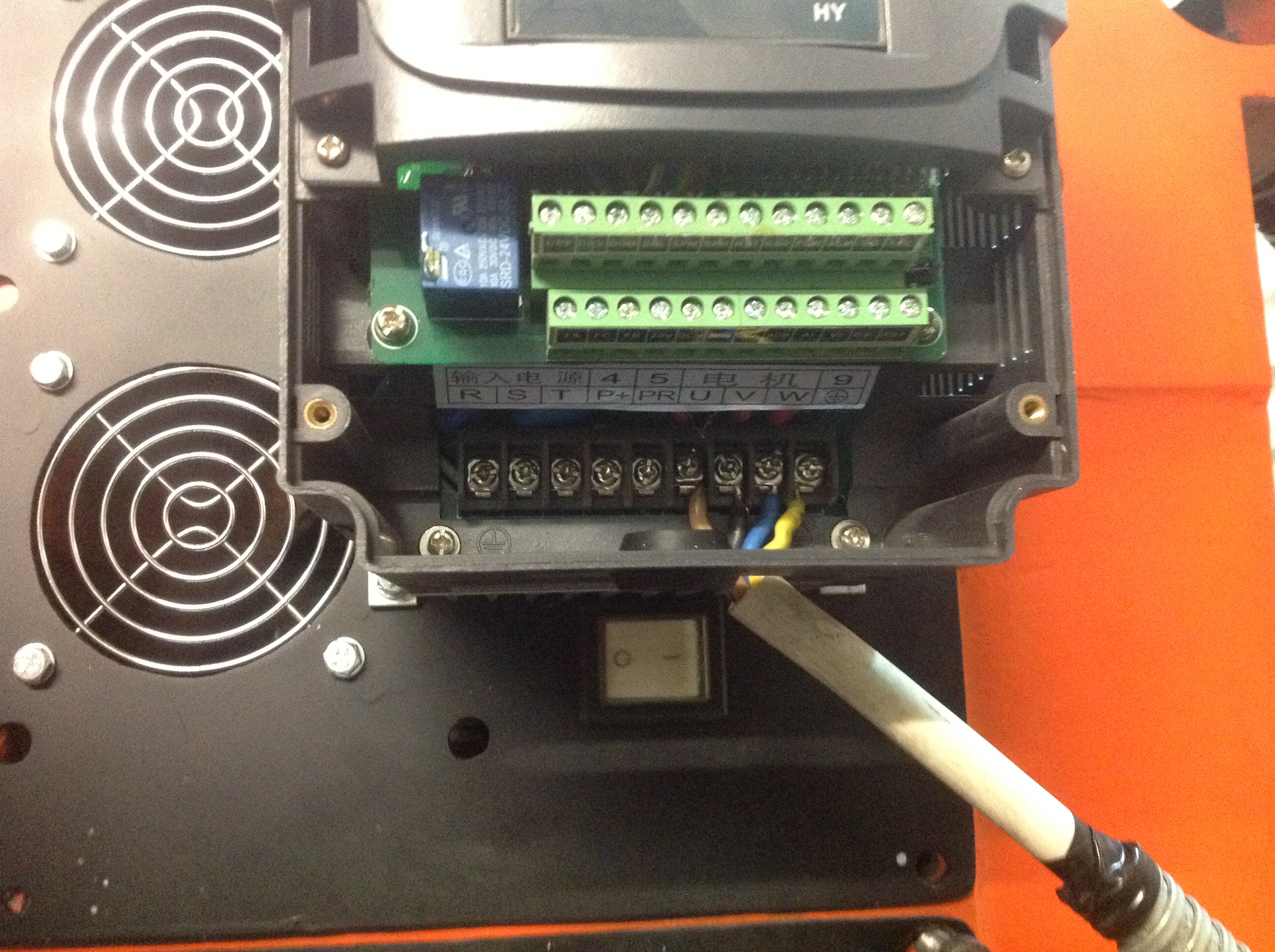

Приветствую! Стал подключать инвертор, но не могу понять куда подключать заземление. Там вроде стоит значек. Но я видал как народ крепит землю на соседний винтик, что как я думаю не правильно. В инструкции ничего не написано. Точней написано, что землю надо подключать на контакт "E", которого у меня нет. А питание на любые из трех проводов R,S,T...
IMG_2012.JPG (2009 просмотров) <a class='original' href='./download/file.php?id=96133&mode=view' target=_blank>Загрузить оригинал (1.38 МБ)</a>

К контакту 9, вестимо :)

Все болты которые звонятся накоротко с радиатором, это и есть земля.(точнее только те, что по размеру подходят под токи инвертора)
Если инвертор устанавливаете на заземлённую поверхность, и контакт этой поверхности с радиатором не пропадёт через кучу лет эксплуатации (оцинкованная плита например), отдельный провод к земляной клемме можно не тянуть.
судя по фотке, отдельный провод на землю нужен.

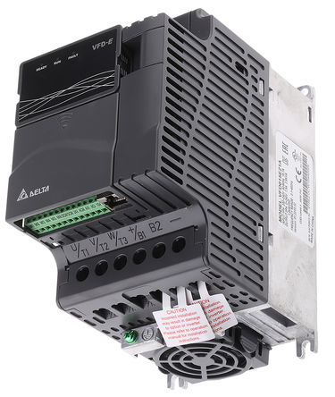

тут неплохо видно как у других бывает.

Сергей Саныч писал(а):К контакту 9, вестимо :)
Это выход на шпиндель, а вход?)

Короче на радиатор?
Re: Где у инвертора Huanyang HY03D023B подходит земля?
Cross писал(а):Это выход на шпиндель, а вход?)
Это заземление. К выходу отношения не имеет, разве что рядом стоит. Выход - три зажима U, V, W.
Cross писал(а):Короче на радиатор?
Можно и на радиатор, он туда же должен быть подключен.
