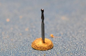

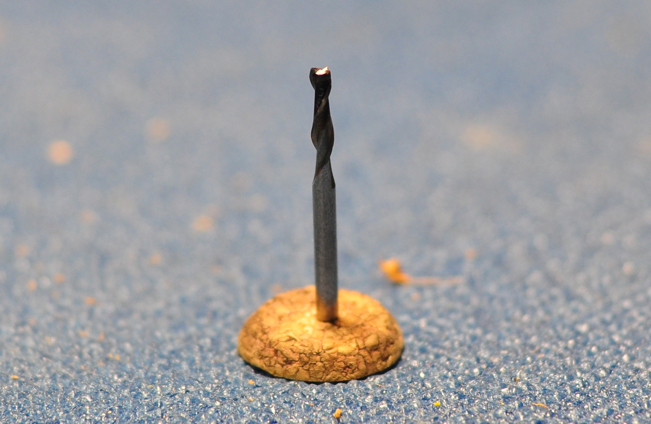

фреза проксон для станка с чпу.JPG (3849 просмотров) <a class='original' href='./download/file.php?id=834&mode=view' target=_blank>Загрузить оригинал (513.07 КБ)</a>
Обработка: древесина, пластики, мягкие металлы, фанера.
Обороты: 10 000 - 20 000 об./мин.
Материал: быстрорежущая сталь.
Стоимость около 300 рублей.
Re: Фреза проксон 3.2мм
Фреза отличная, пробовал ее по фанере - ест на ура. Оргстекло режет плохо, т.к. плохо удаляет стружку и она плавится и налипает на фрезу.
К сожалению, загубил эту фрезу - на полном ходу врубился ей в стальной прижим.
Теперь ее разве что перетачивать.
