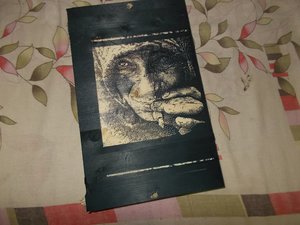

По камню гравируют ударными механизмами много видео в сети.
Возможно ли гравировать фрезерным шпинделем и какие фрезы для этого нужны?
Я попробовал перевести все в 2 цвета черное и белое и точки с шагом 0.5мм. Гравировал по дереву которое предварительно покрасил черным.
Но это не похоже на гравировку фото. Очертания видны картинки но далеко не фото гравировка.

Пробовал на деревяшке для начала.
Как бы сказать действительно не понятно как делать оттенки фрезерной головой.
Прогнав через фотошом я смог лишь добиться полностью черного белого изображения с нужным мне шагом 2 точки на 1 мм. Далее шло вертикальное врезание подьем другая точка вертикальное врезание и т.д.
Выглядит это не очень, нет оттенков.
