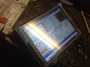

Доброго времени суток! Прикупил для станочка сенсорный резистивный дисплей диагональю 10,4, потому как не хочу колхозить сбоку кусок фанеры для клавиатуры и мышки с монитором вверху, да и как-то оно эргономичней будет. Только подачи управляются с клавиатуры. Возможно ли в Mach слабать скринсет в который вевести кнопки подач прямо на экран или придется все равно покупать маленькую "игровую клаву на 10 кнопок" как на фото?
image-21-11-16-23-24.jpeg (3280 просмотров) <a class='original' href='./download/file.php?id=95469&mode=view' target=_blank>Загрузить оригинал (1.41 МБ)</a>

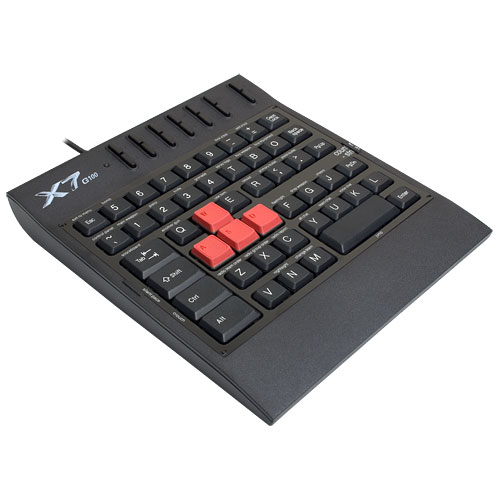

Вот типа этой. В принципе она неплохо встанет рядом.
F5JQ5-W5B9X-R88F99-CKM7.jpg (3277 просмотров) <a class='original' href='./download/file.php?id=95470&mode=view' target=_blank>Загрузить оригинал (32.14 КБ)</a>
Re: Mach и сенсорный дисплей
Cross писал(а):Возможно ли в Mach слабать скринсет в который вевести кнопки подач
можно.
Сообщение igorvpetrov »
Cross писал(а):Доброго времени суток! Прикупил для станочка сенсорный резистивный дисплей диагональю 10,4, потому как не хочу колхозить сбоку кусок фанеры для клавиатуры и мышки с монитором вверху, да и как-то оно эргономичней будет. Только подачи управляются с клавиатуры. Возможно ли в Mach слабать скринсет в который вевести кнопки подач прямо на экран или придется все равно покупать маленькую "игровую клаву на 10 кнопок" как на фото?
А тот, что на сайте производителя не подойдет?
Судя по форуму, есть возможность слайдеры вместо полей ввода использовать
http://www.machsupport.com/forum/index. ... ml#msg3905
Argentum47
Сообщения: 785
Репутация: 110
Откуда: Саратов
Сообщение Argentum47 »
Я знакомому скринсет заново делал, чтобы удобно было всем этим управлять. Родной неудобен, да ещё и десять дюймов. Там надо всё лишнее удалить и оставшееся сделать таким большим чтобы не промахиваться, в случае с подобным оборудованием промах может дорого стоить. Окно со стрелками ручной подачи там уже есть, которое на TAB появляется. Ему можно поменять, перенести на основной экран и.т.д
