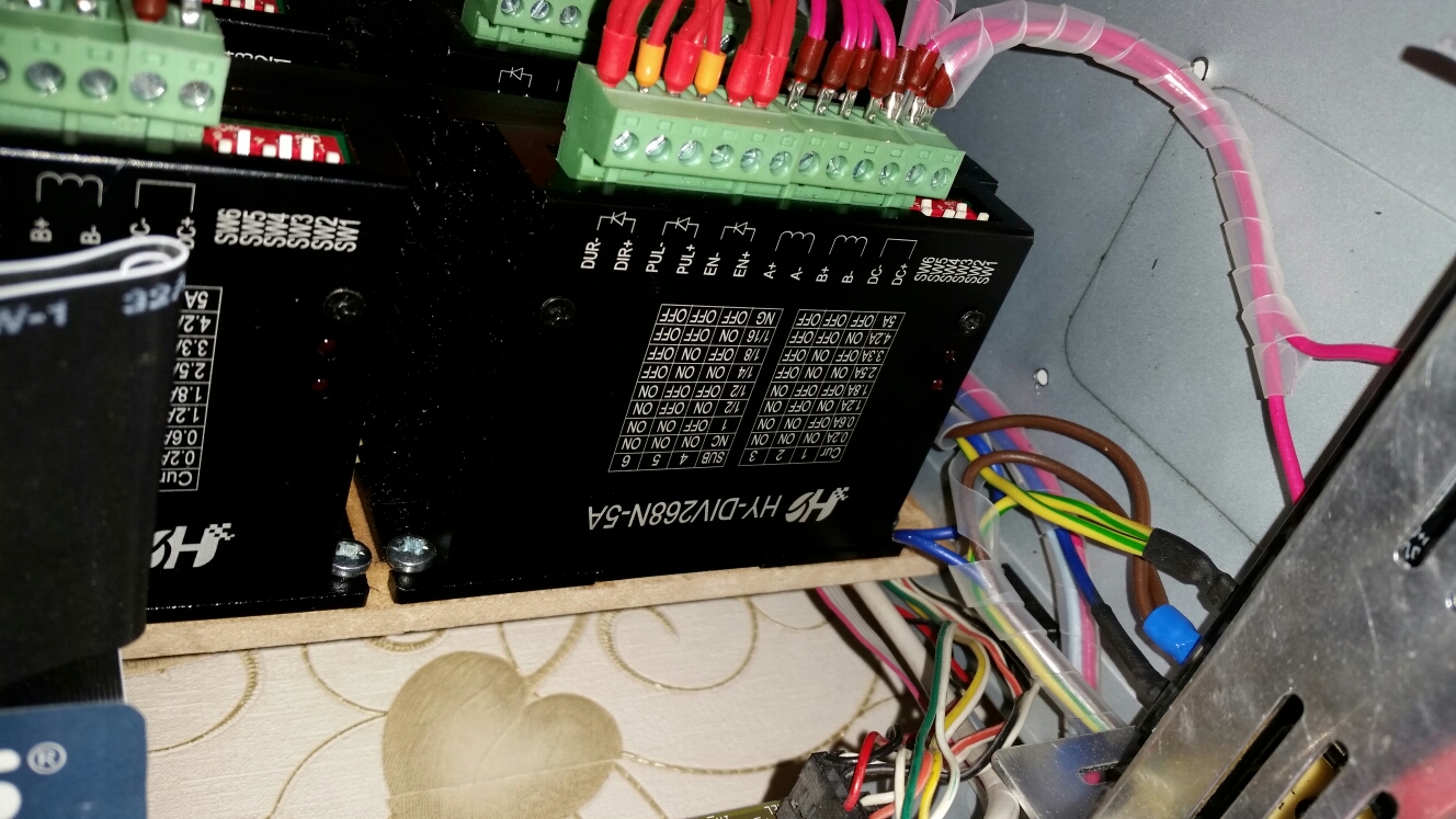

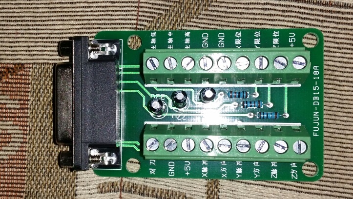

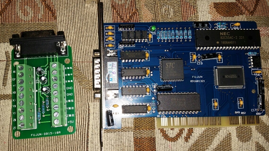

Добрый день, Уважаемые формучане!
Решил я все-таки использовать плату Китайскую плату синего цвета NCStudio за место интерфейсной платы MACH3.
Заказал на али, пришла очень быстро, цена тоже обрадовала, но плата коммутации пришла не стандартная, не такая как в сети.
Прошу вашей помощи в разводке по этой плате, с учетом использования драйверов HY-DIV268N-5A (там есть дополнительные клеммы EN+ и EN-, куда их подключать не знаю).
Помогите пожалуйста, я думаю это будет полезно не только мне, т.к. не нашел должного объяснения в сети по этим вопросам.
и в дополнение:
у меня на станке планирую 2 винта на оси Х.
Если подсоединить параллельно два одинаковых драйвера на DIR+ и PUR+ будут ли синхронно работать двигатели? Ведь регулировок и настроек никаких по каждому двигателю. только в целом по оси.
Как будет себя вести датчик HOME, он же будет только один, или распараллелить 2 датчика?
Заранее благодарю!
установленные драйвера с разводкой под MACH3 (2379 просмотров) <a class='original' href='./download/file.php?id=95390&mode=view' target=_blank>Загрузить оригинал (704.49 КБ)</a>
Вот такие платы приехали+кабель (2379 просмотров) <a class='original' href='./download/file.php?id=95411&mode=view' target=_blank>Загрузить оригинал (465.58 КБ)</a>
плата для разводки (2379 просмотров) <a class='original' href='./download/file.php?id=95412&mode=view' target=_blank>Загрузить оригинал (194.88 КБ)</a>
плата для разводки

Re: подключение HY-DIV268N-5A к NCStudio
Сообщение bawero »
Драйвера параллельно будут работать на одной оси.
EN+ и EN- можно не подключать. (управление питанием драйвера ВКЛ\ВЫКЛ)
2 датчика на параллельных осях, я думаю, не к чему. Если бы подчинённая ось тогда да.
