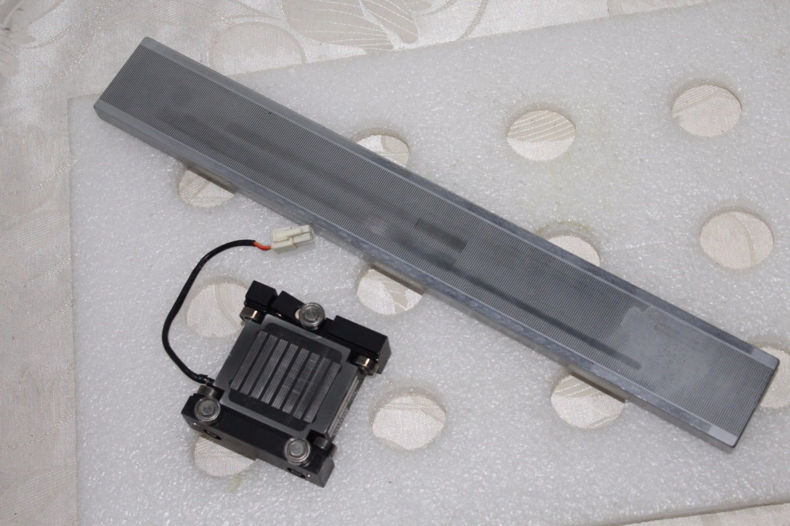

Что нужно, чтобы изготовить такой актуатор?
http://www.hiwin.com/linear-motors.html
Принцип действия аналогичен японской электричке - система электромагнитов.
Как его сделать "своими руками"? Что для этого нужно?

По конструкции они напоминают обычный шаговый мотор, только обмотки создающие электро-магнитное поле, расположены на всем протяжении, сколхозить такое можно, но вот стоит ли потраченное время таких усилий?foundsecret писал(а):http://www.hiwin.com/linear-motors.html

Это не актуатор, а линейный мотор.foundsecret писал(а):Принцип действия аналогичен японской электричке - система электромагнитов.

Спроектировать мотор можно. Но к мотору нужен драйвер, а вот его разработать в единичных экземплярах будет шибко дорого

В простейшем случае там, наверное, две катушки на каретке и линейка магнитов в рельсе. Тогда принцип управления должен не сильно отличаться от управления шаговым двигателем

По схеме ШД я бы не заморачивался, лучше 3 фазный мотор (но тогда с линейным энкодером).
Мотор можно собрать из редкоземельных магнитов + катушки.
Драйвер от АС сервопривода, и можно обойтись без программирования.
Самому сделать вполне реально https://www.youtube.com/results?search_ ... near+motor

Есть шаговые линейные моторы и линейные моторы. Шаговые линейные моторы имеют специальный статор развернутый в линию. Он работает по принципу шагового и возможно его можно будет подключить к обычному драйву шаговика.AndyBig писал(а):В простейшем случае там, наверное, две катушки на каретке и линейка магнитов в рельсе. Тогда принцип управления должен не сильно отличаться от управления шаговым двигателем
На видео хорошо виден специальный статор по которому все это ездит
https://www.youtube.com/watch?v=ItVz0C3wp50
Линейные моторы состоят из магнитов установленных на станине, катушки которая ездит по рельсам и линейки. И все это дело представляет из себя обычную 3фазную серву но развернутую в линию. Чем точнее линейка на моторе, тем точнее позиция. Для линейных моторов нужен сервопривод.
